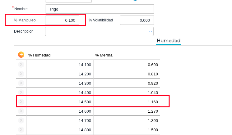

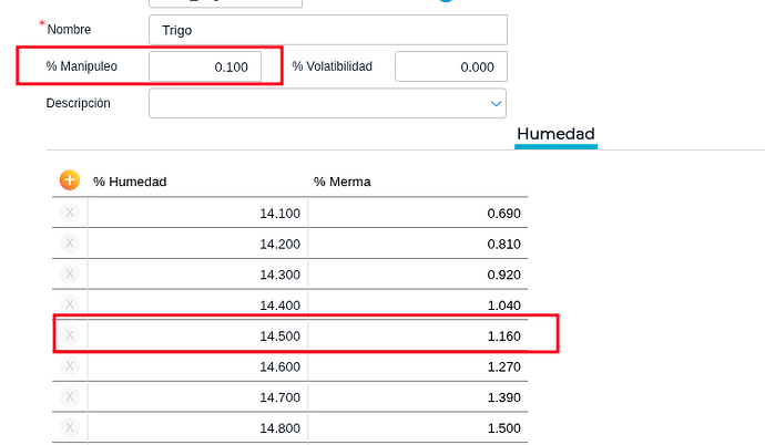

Ejemplo práctico:
Supongamos que recibimos una Carta de Porte (CP) con los siguientes datos:
  • Humedad medida: 14,5%
  • Merma por humedad según tabla: 1,16%
  • % Manipuleo (configurado en el maestro): 0,1%
Cálculo del sistema: El sistema sumará ambos valores: 1,16% (Humedad) + 0,1% (Manipuleo) = 1,26%. Ese 1,26% será el descuento total de mermas que se aplicará sobre los kilos brutos.

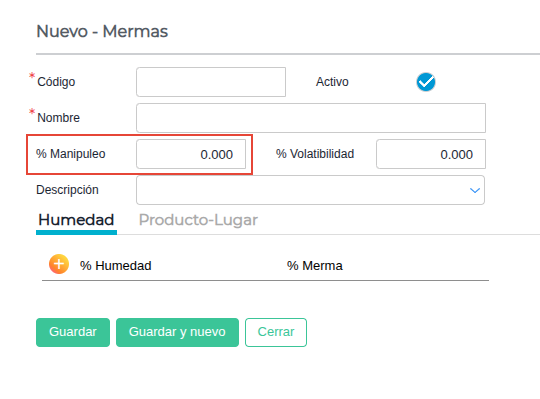

Pasos para verificar la configuración:
  1. Ingresá a Gestión Empresarial > Granos > Maestros > Mermas.
  2. Ubicá la solapa donde se definen los porcentajes por producto.
  3. Revisá la columna % Manipuleo. Recordá que el valor que pongas allí se incrementará al castigo por humedad en cada ingreso de cereal.
