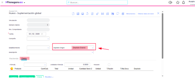

Las transacciones del módulo de Ganadería ahora incluyen el campo Depósito Origen a nivel de cabecera. La función principal de este campo es facilitar la carga de datos mediante la herencia automática: al completar el depósito en la cabecera, este valor se replicará automáticamente en el campo “Depósito” de cada ítem de insumo agregado a la operación.

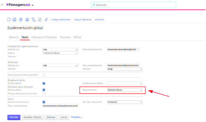

  • Prioridad por Defecto: Si el documento tiene configurado un “Depósito Default” en la solapa Stock, el campo se autocompletará solo al abrir la transacción.
Usuarios One Team: Tipo de Documento→ Seleccionar transacción (ejemplo: Suplementación Global)–> solapa Stock

  1. Navegar a la ruta: Dirigirse a Gestión empresarial → Ganadería y seleccionar la transacción deseada (ej. Suplementación Global).
  1. Completar Cabecera: En el formulario de “Nuevo”, localizar el campo Depósito Origen.
  2. Seleccionar Depósito: Elegir un depósito de la lista desplegable (el sistema validará que esté activo y disponible para la empresa).

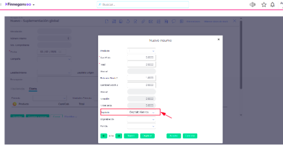

  1. Carga de Insumos: Dirigirse a la solapa correspondiente según la transacción (en este ejemplo solapa “Dieta”).

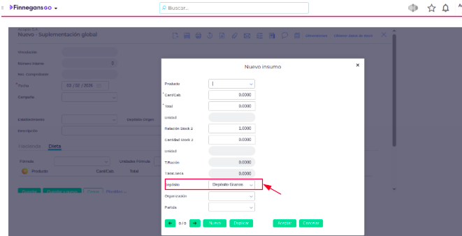

  2. Verificar Herencia: Al agregar un nuevo ítem, confirmar que el campo “Depósito” del insumo se haya completado automáticamente con el valor definido en el paso 3.

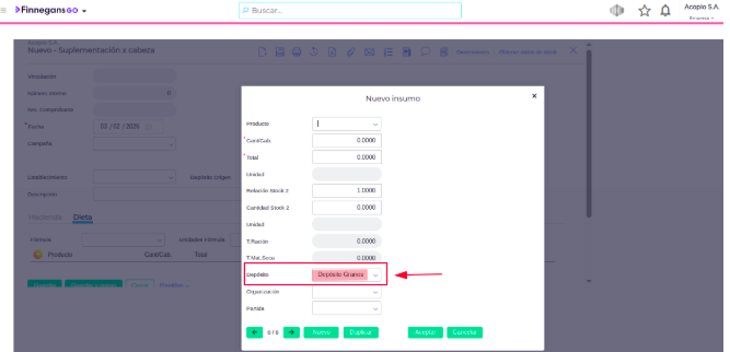

  • Para Suplementación Global: Ve a la solapa Dieta. Al agregar un alimento, el campo “Depósito” ya tendrá el valor de la cabecera.
  • Para Suplementación x Cabeza: Ve a la solapa Dieta. Al agregar un alimento, el campo “Depósito” ya tendrá el valor de la cabecera.

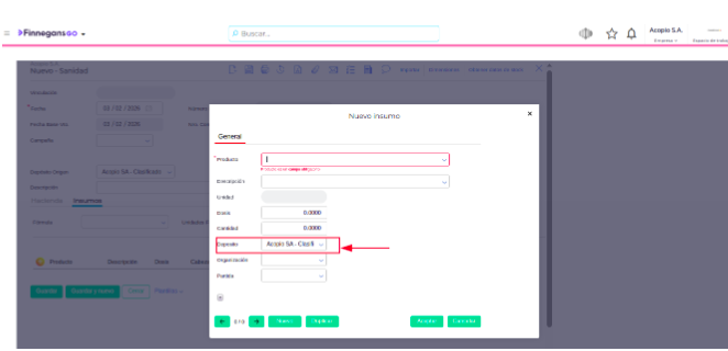

  • Para Sanidad: Ve a la solapa Insumos. Cada medicamento o vacuna heredará el depósito automáticamente.

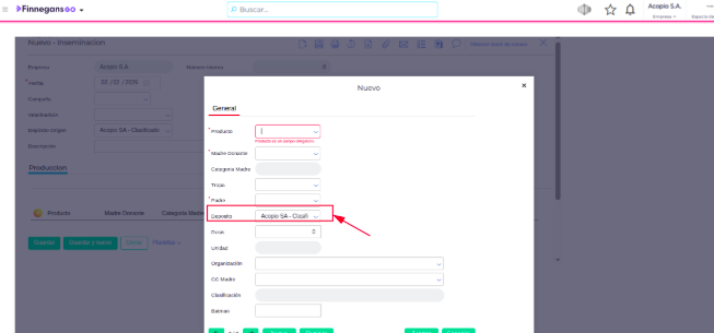

  • Para Inseminación: Ve a la solapa Producción.

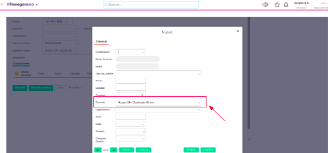

  • Para Flushing: Ve a la solapa Embriones.
