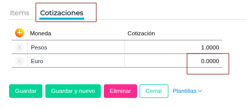

  1. Asegurate de que el tipo de documento que vas a utilizar, por ejemplo, Asiento General, tenga la opción “Permite cotizaciones en cero” activada.

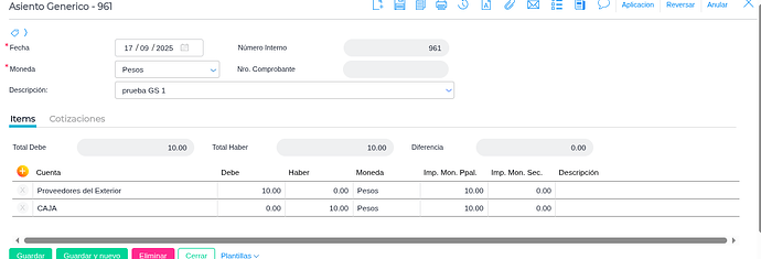

  1. Accedé al maestro de asientos genéricos.
  2. Completá al menos los campos obligatorios que te pide el Asiento genérico.
  3. Cargá los dos ítems con las cuentas correspondientes, una para el debe y otra para el haber.
  4. En la solapa de Cotizaciones, que se encuentra abajo a la izquierda, ubicá la moneda extranjera (por ejemplo, USD) y poné el valor de la cotización en 0. Esto es crucial para que el impacto solo se refleje en la moneda principal de la empresa (por ejemplo, ARS).
  5. Guardá el documento.

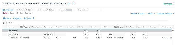

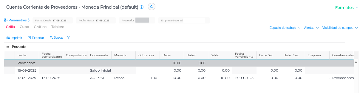

Una vez registrado, el asiento ajustará el saldo del proveedor en la moneda principal, pero no tendrá efecto en su saldo en moneda extranjera. Recordá que esta es solo una de las maneras de hacerlo, y su uso dependerá siempre de la política contable de la empresa.
