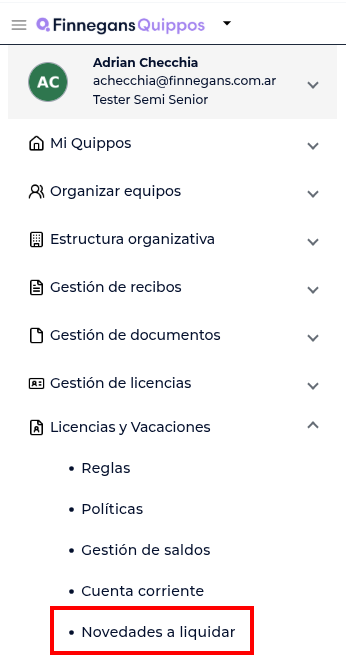

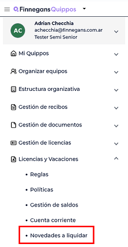

:round_pushpin: Ruta → Licencias y Vacaciones → Novedades a Liquidar

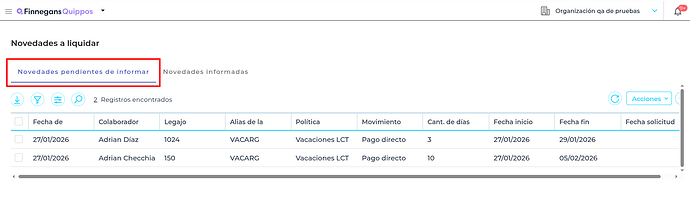

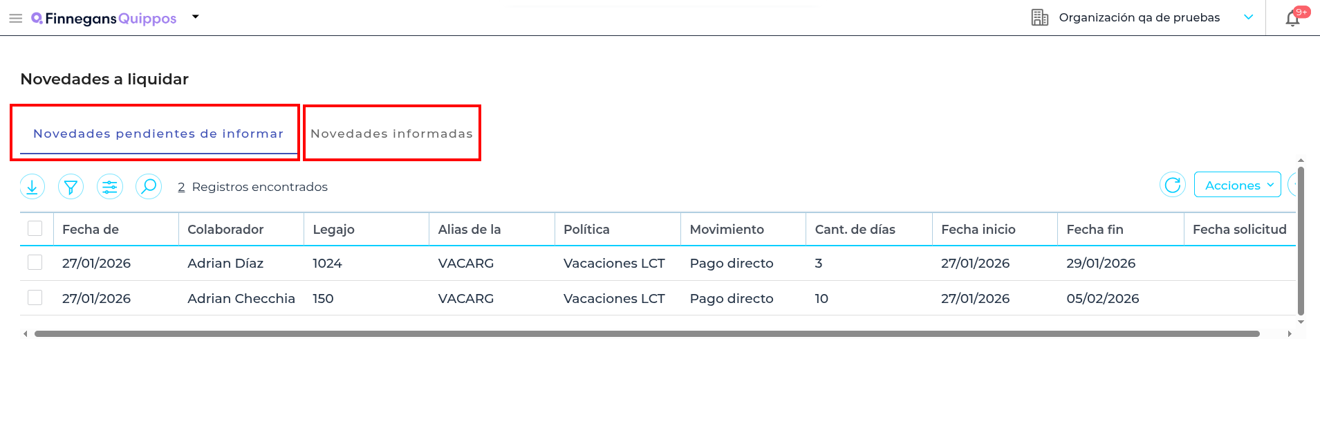

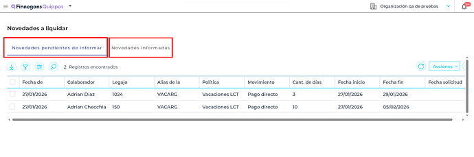

Accedé a Novedades a Liquidar desde el menú principal. El sistema mostrará una pantalla con dos solapas:
  • Novedades pendientes de informar (solapa por defecto)
  • Novedades informadas
1. Novedades pendientes de informar
En esta solapa se visualizan todas las novedades que aún no fueron informadas al liquidador.

1.1 Visualizar y filtrar novedades
La grilla muestra la siguiente información:
  • Fecha de registro
  • Colaborador y legajo
  • Política y alias
  • Tipo de movimiento
  • Cantidad de días a pagar
  • Fechas de inicio y fin
  • Fecha de solicitud (cuando corresponde)

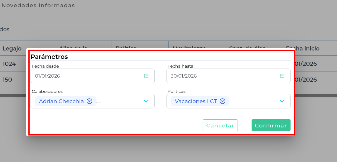

Se pueden filrtrar segun los “parámetros” por:
  • Fecha desde / hasta
  • Colaborador
  • Política
Estos filtros permiten acotar la información según el período o los colaboradores a liquidar.

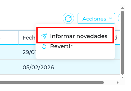

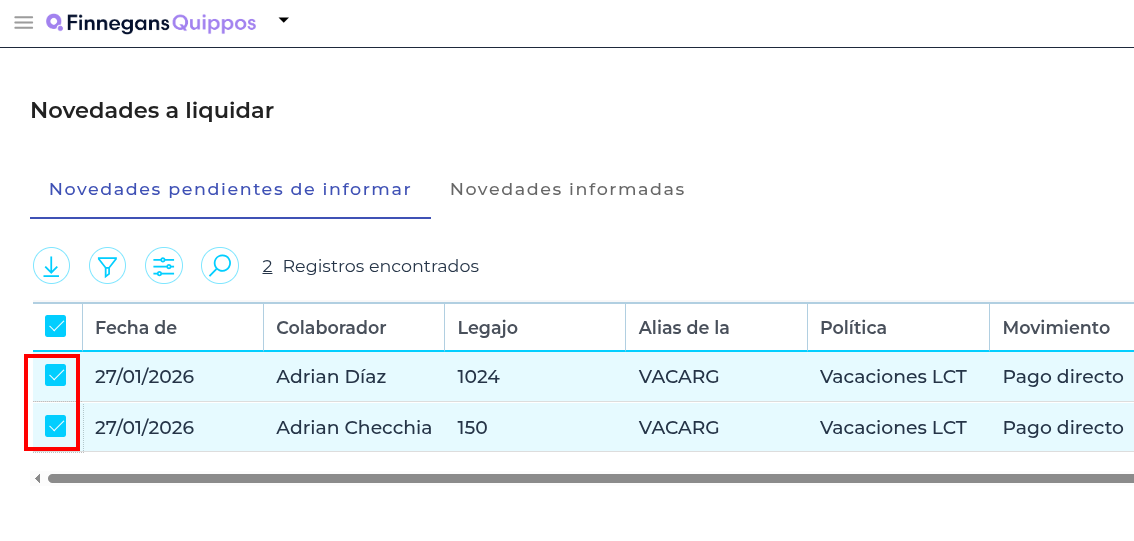

2. Informar novedades
  1. Seleccionar uno o varios registros desde la grilla.
  2. Presionar Acciones → Informar novedades .

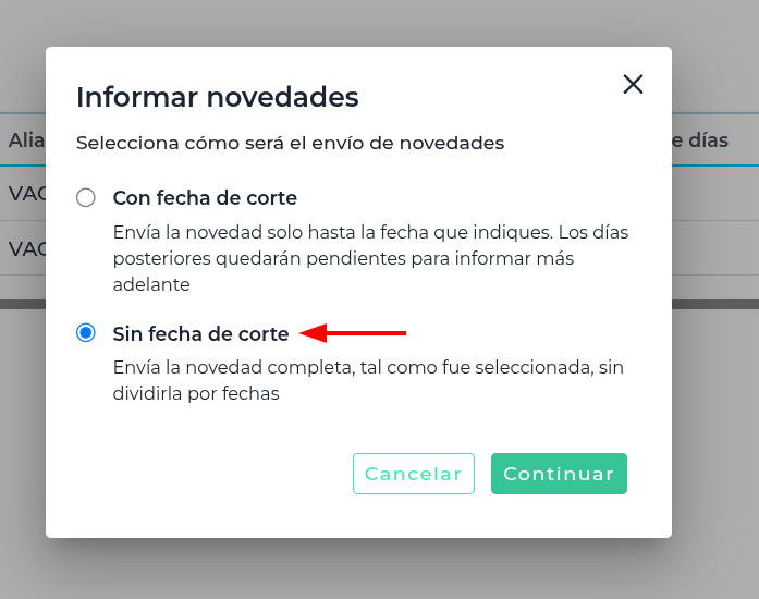

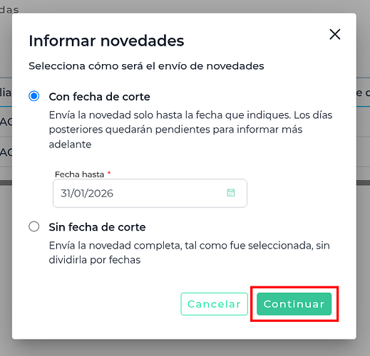

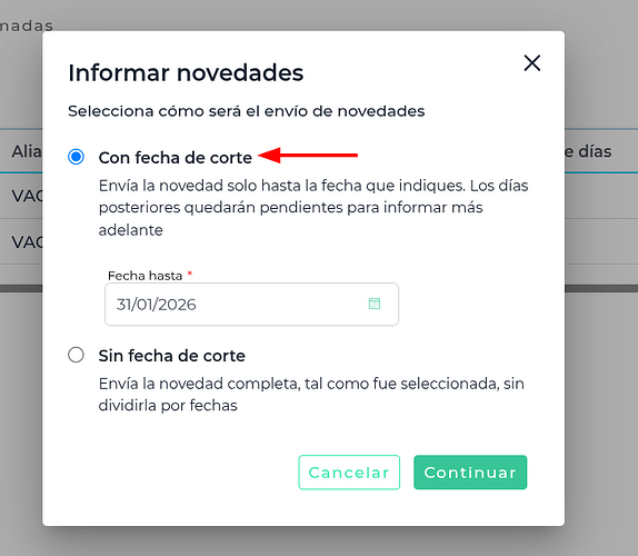

El sistema mostrará un popup para elegir cómo informar las novedades:
  • Con fecha de corte
  • Sin fecha de corte

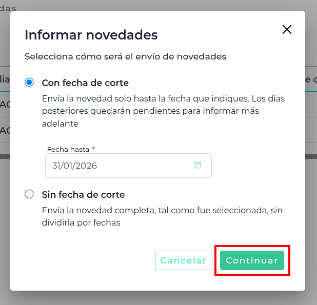

Informar con fecha de corte
  • Se debe indicar una fecha de corte obligatoria .
  • Si una novedad supera esa fecha, el sistema la dividirá automáticamente:
    • Se informan solo los días hasta la fecha de corte.
    • El resto de los días quedará pendiente para informar más adelante.
Informar sin fecha de corte
  1. Confirmar la acción.
    Una vez seleccionada una fecha de corte hacer clic en el botón continuar

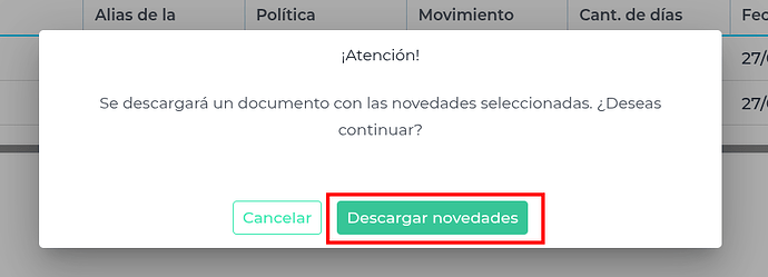

Según el tipo de organización:
  • Organizaciones integradas con Finnegans LH : las novedades se envían automáticamente al liquidador una vez confirmada la acción.
  • Organizaciones no integradas : el sistema habilita la descarga de un archivo Excel con las novedades informadas.
Una vez confirmada la acción, las novedades pasan automáticamente a la solapa Novedades informadas .

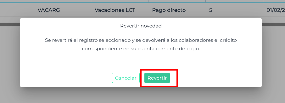

3. Revertir una novedad pendiente
  1. Seleccionar la novedad que se desea revertir.
  2. Presionar Acciones → Revertir .
  3. Confirmar el mensaje de advertencia.
El sistema:
  • Reacredita los días correspondientes en la cuenta corriente de pago del colaborador.
  • Registra el movimiento como Reversión .
  • Elimina la novedad de la grilla de pendientes.

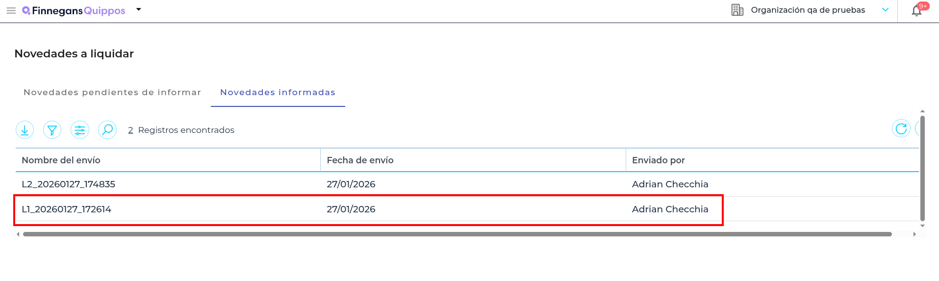

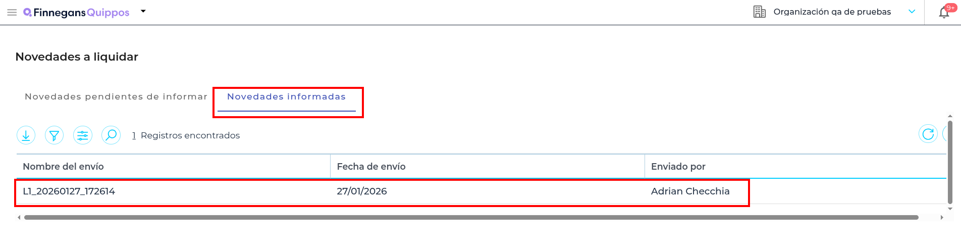

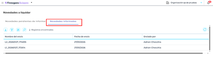

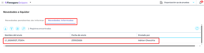

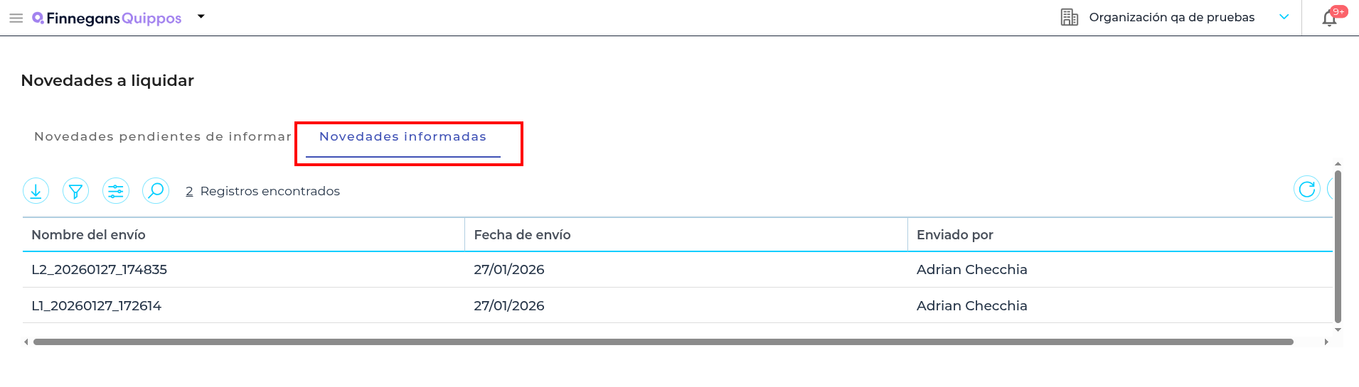

4. Novedades informadas
En esta solapa se visualiza el historial de envíos realizados.
  • Cada envío se muestra como un bloque independiente.
  • Se indica:
    • Fecha de envío
    • Nombre del envío
    • Usuario que realizó la acción

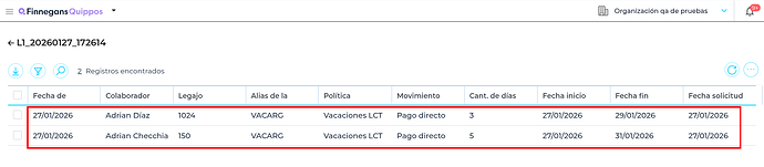

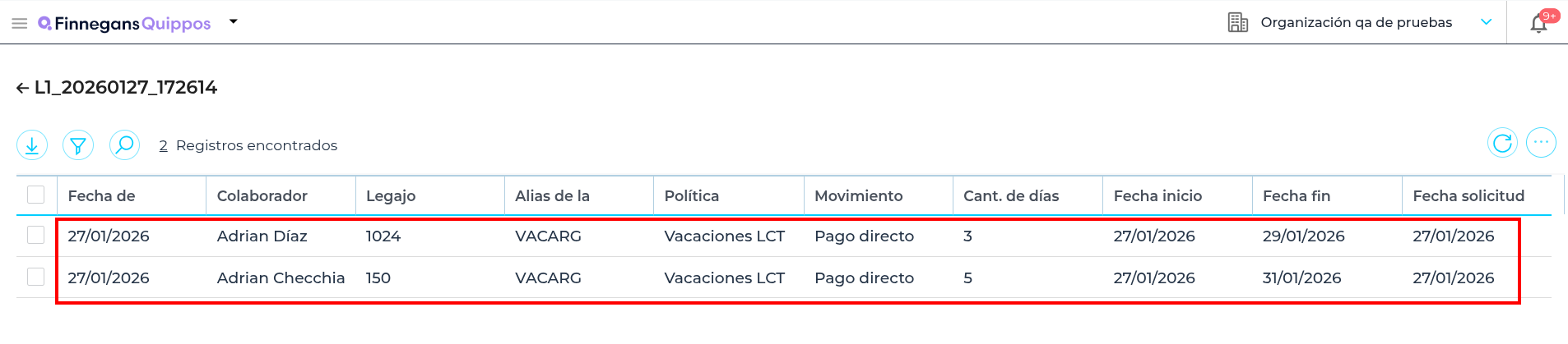

Ver detalle de un envío
  1. Seleccionar un registro de envío.
  2. El sistema mostrará una grilla con el detalle completo de todas las novedades incluidas en ese envío.
