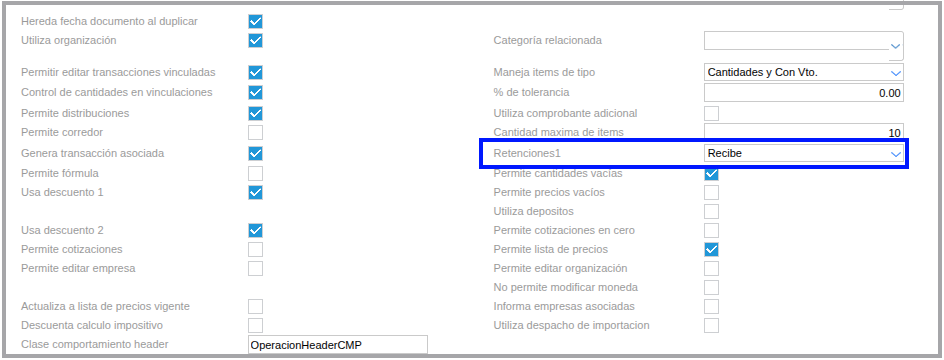

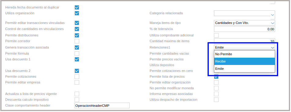

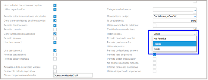

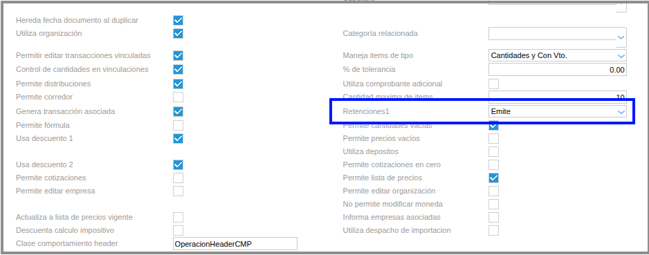

Se debe configurar en el tipo de documento el campo “Retenciones”, y seleccionar la opción “Emite” o “Recibe”.
  • La opción “Emite” permite configurar el documento para que calcule automáticamente una percepción o una retención, según corresponda.
  • La opción “Recibe” habilita la solapa dentro del documento para realizar una carga manual de la retención o percepción.
1- Ir a Menú > Configuración > Diseño del espacio de trabajo > Tipos de Documento. Seleccionar el documento que se desea configurar para calcular retenciones o percepciones.
2-En el campo retenciones, seleccionar, emite o recibe, según corresponda.

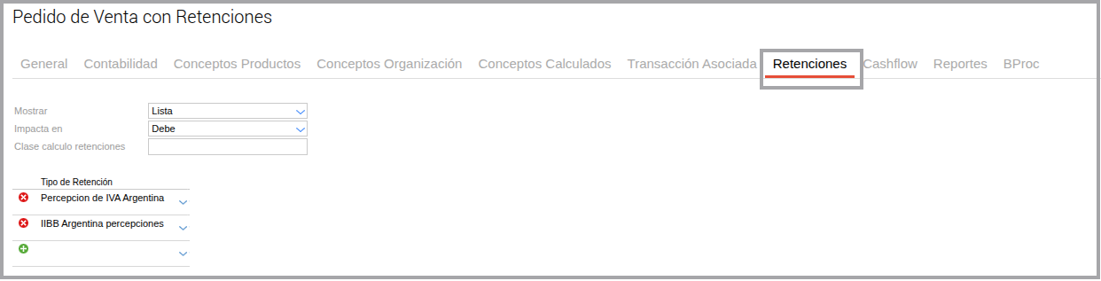

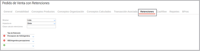

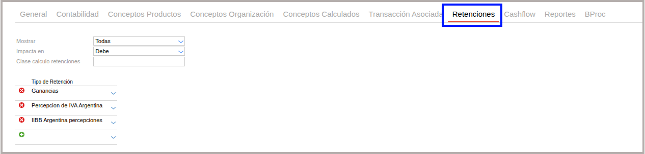

3- En la solapa Retenciones configurar:
  • Mostrar: permite seleccionar entre las siguientes opciones:
    • Todas: muestra todas las retenciones y percepciones al cargar manualmente.
    • Retenciones: muestra solo las retenciones.
    • Percepciones: muestra solo las percepciones.
    • Lista: muestra únicamente los tipos de retención definidos previamente en la configuración del documento.
  • Impacta en: seleccionar entre Debe y Haber.
  • Clase Cálculo Retenciones: completar solo en caso de requerimientos particulares.
  • Tipo de retención: selector para elegir los tipos de retenciones o percepciones aplicables.

Caso de uso 1: Configuración de retenciones – “Emite”
Ejemplo de carga de un pedido de venta con cálculo automático de percepciones.
Ret caso 1

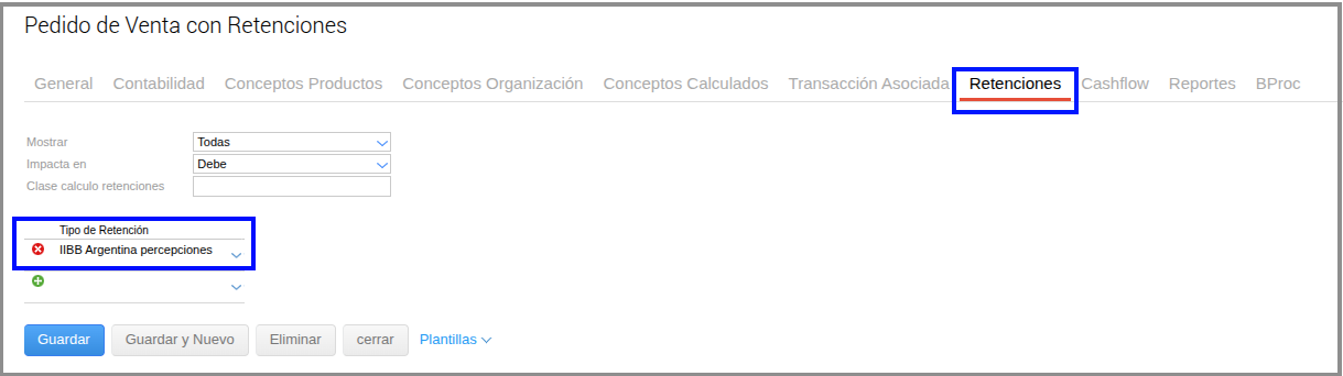

Caso de uso 2: Configuración de retenciones – “Recibe”
Ejemplo de carga de un pedido de venta con carga manual de percepciones.
Ret caso 2
En el segundo caso, como las percepciones no se calcularon de forma automática y tenemos que realizarlo de forma manual, al tener configurado en el tipo de documento el campo mostrar como lista, únicamente me permite seleccionar entre los dos impuestos seleccionados en la configuración.
