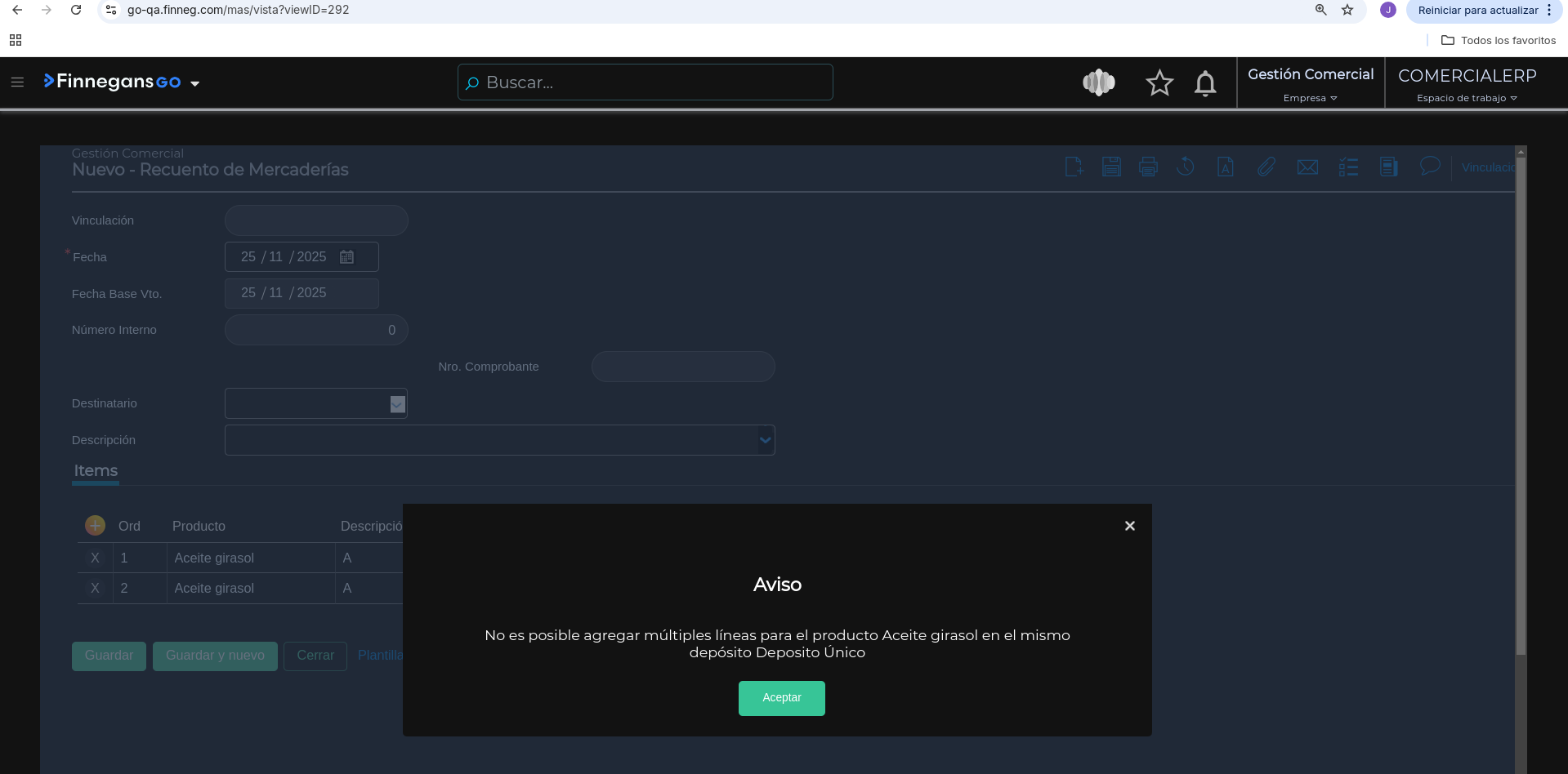

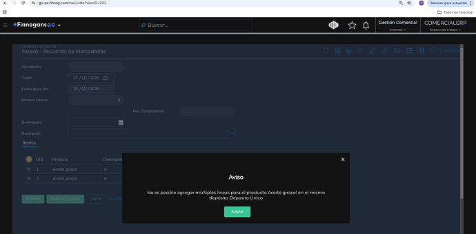

Funcionamiento de la Validación de Unicidad
Al intentar guardar un documento de “Recuento de Mercaderías” (REC-MERC), el sistema validará que cada línea de producto sea única, basándose en una combinación de campos. Si se detecta una línea duplicada, el sistema bloqueará el guardado del documento y mostrará un mensaje de error.
Para Productos SIN Partidas
  • Criterio de Unicidad: La combinación única es Producto + Depósito.
  • Restricción: No se permite agregar más de una línea con el mismo producto en el mismo depósito.
  • Mensaje de Error: “No es posible agregar múltiples líneas para el producto"x” en el mismo depósito “x”
Para Productos CON Partidas
  • Criterio de Unicidad: La combinación única es Producto + Depósito + Partida.
  • Restricción: No se permite agregar más de una línea con el mismo producto, depósito y partida.
  • Mensaje de Error: “No es posible agregar múltiples líneas para el producto “X” en el mismo depósito “X” y partida “X””.
