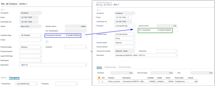

Para heredar el número de Comprobante Adicional en una recepción de servicios de flete automático se deben seguir los siguientes pasos:
1-: Configurar la transacción de origen con las siguientes opciones:
- Debe activarse el check “Impacta en Transportes”.
- Debe activatse el check “Utiliza comprobante adicional”.
- En la solapa “Transporte” debe activarse el check “Utiliza tarifario” para que pueda activarse la opción “Genera documento de recepción de flete”.
- Debe configurarse el documento de recepción del servicio de flete y el workflow donde va a impactar.
2-: Realizar la transacción que da origen a la recepción, colocando el nro de comprobante adicional. Al generarse automáticamente la recepción del flete, la heredará:
A tener en cuenta
- El funcionamiento sólo se contempla para documentos de origen que sean de categoría “Despacho” o “Recepción”.
- Si la recepción de fletes a generar tiene activo el check “hereda número de documento” lo que heredará será el número de comprobante del origen, no el número de comprobante adicional.
- Si la recepción de fletes a generar tiene configurado un talonario que complete el número de manera automática o sugerida no se heredará el número de comprobante adicional del origen.
- Se precisa tener configurado en la recepción a generar un talonario que sea válido para el número de comprobante adicional que se quiere generar.
