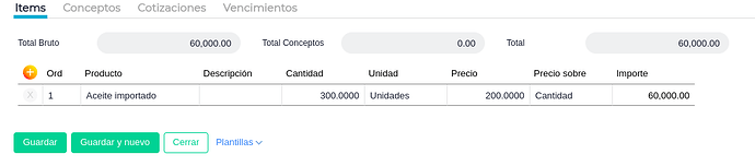

Cargar un pedido de venta para el cliente “Sara S.A.” por un importe mayor al crédito disponible.
- Presionar “Guardar” para finalizar y verificar que el sistema emite el siguiente mensaje:
De esta manera, al cargar el pedido, el sistema controla el crédito disponible.
Si se carga un pedido de venta, por ejemplo, por un importe menor al crédito disponible, se podrá guardar y se verá impactado en el informe de Crédito Consumido.
Por ejemplo, sobre el mismo pedido se modifica el importe y se guarda:
