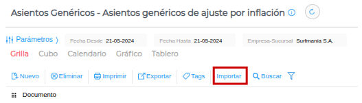

Para su uso, se debe acceder a: Gestión Empresarial → Contabilidad → Transacciones → Asientos Genéricos
Una vez dentro de la vista, presionar sobre el botón Importar:

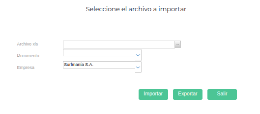

Una vez presionado, se abrirá un popup con los datos de importación, en donde encontraremos lo siguiente:
Archivo xls: dentro de este campo se subirá el archivo a importar, el mismo tiene que ser en formato xls.
Documento: se debe seleccionar el tipo de documento a importar. Este dato es informativo, ya que en el archivo a importar se va a determinar realmente que documento se quiere importar.
Empresa: se debe colocar la Sucursal a la que corresponde el archivo. Al igual que el campo anterior, es informativo ya que en el archivo a importar se va a determinar la sucursal de impacto.
Botón exportar: mediante este botón se puede descargar el Template de archivo para importar.
Botón importar: una vez completados los datos necesarios, mediante este botón iniciará el proceso de importación.
