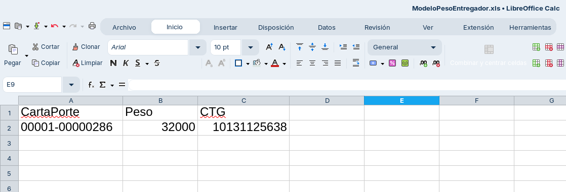

1- Elaborar el documento a importar en formato XLS con las columnas
“CartaPorte”, “Peso” y “CTG”. En el campo “CartaPorte” se completa el número, en “Peso” las cantidades expresadas en kilos y en “CTG” el número correspondiente.
Importante: El número de la carta de porte y del CTG del XLS debe ser el mismo que en Finnegans GO. De esta forma, el sistema la identifica y define los kilos Entregador.
