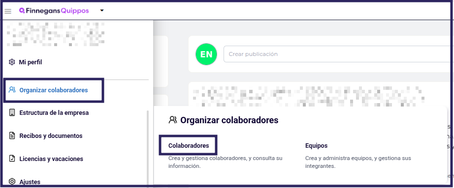

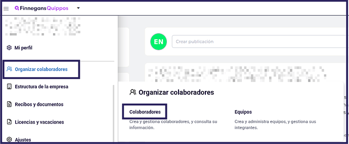

:round_pushpin: I Menú → Organizar colaboradores→ Colaboradores

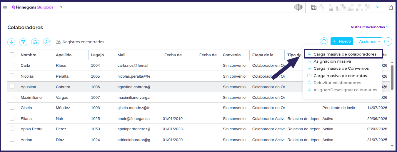

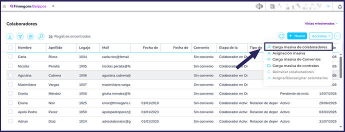

  1. Seleccionar el botón “Acciones” → “Carga Masiva”.

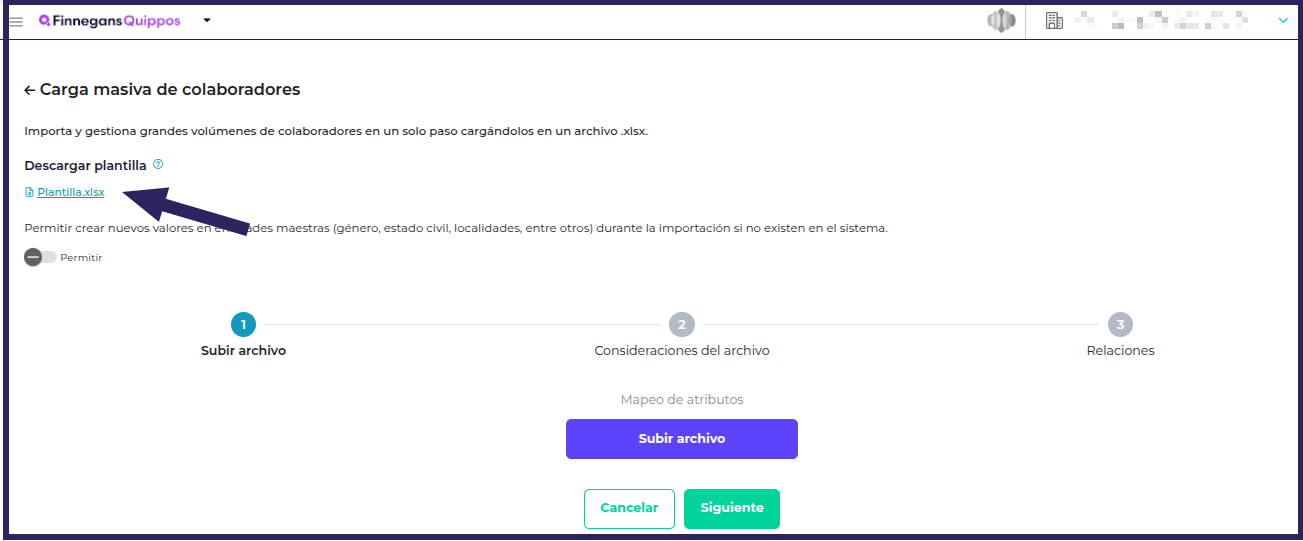

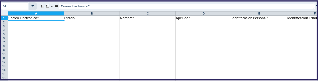

  1. Para realizar la carga masiva, se debe descargar la planilla en formato xlsx y completar los datos según corresponda.
La información requerida en el archivo deberá ser:
  • Correo Electrónico: Obligatorio y único para cada colaborador.
  • Nombre: Obligatorio
  • Apellido: Obligatorio
  • Identificación Personal: Obligatorio y único para cada colaborador.
  • Identificación Tributaria: Obligatorio y único para cada colaborador.
  • Legajo: Obligatorio y único para cada colaborador.
  • Interno: Indica si el colaborador es interno a la organización o externo. Admite valores True o False.
True → interno en la organización
False → externo a la organización
  • Estado: Indica si el puesto está disponible en los selectores para ser utilizado (asignado). Admite los valores True y False.
    • True →Activo
    • False →Inactivo
  • Fechas: el formato debe ser el siguiente: AAAA/MM/DD
  • También se podrán ingresar datos extra del colaborador que no son obligatorios.
  • :warning: País, Provincia y Localidad deben estar en mayúsculas y sin acentos.
  • Los campos Saludos de cumpleaños y Teléfono visible son campos booleanos, por lo cual admiten true o false.
  1. La plantilla de carga masiva de colaboradores tiene los campos mencionados anteriormente:

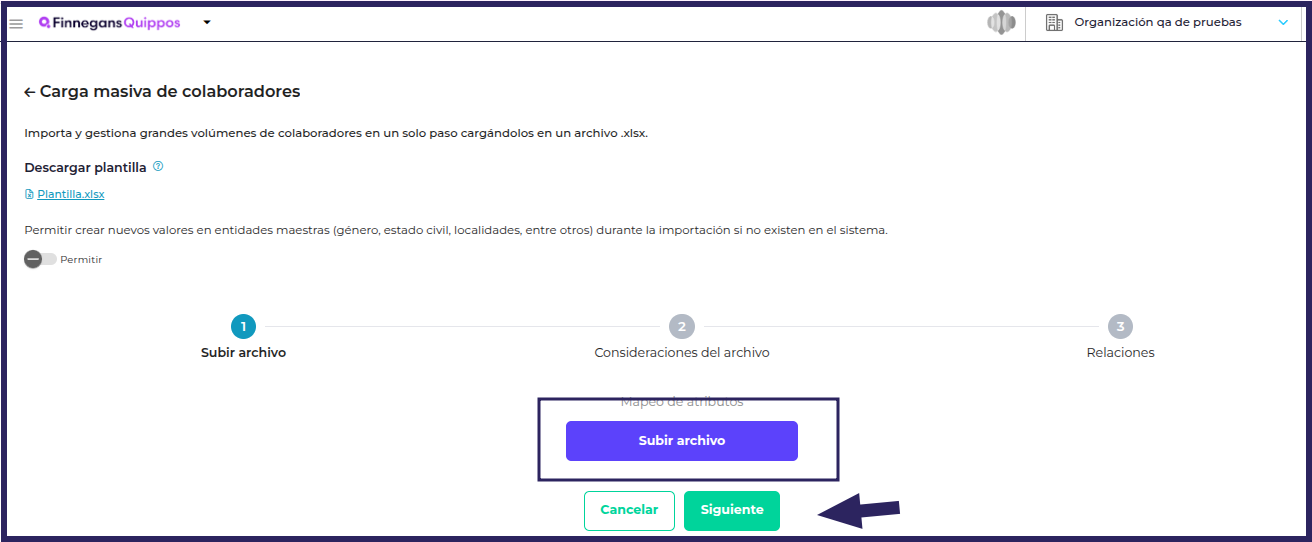

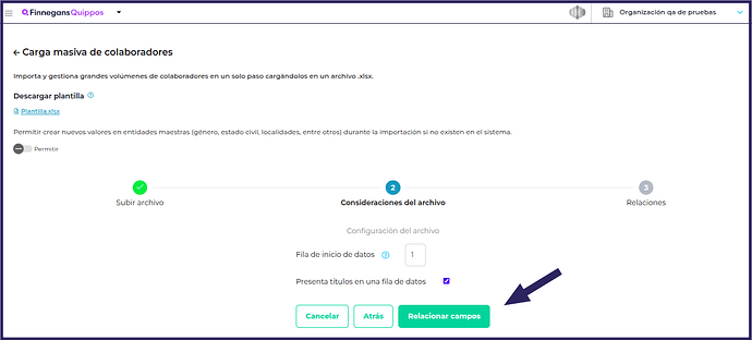

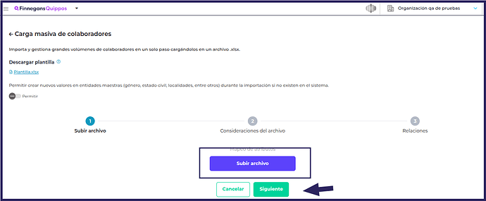

  1. Con el archivo completo se debe hacer clic en subir el archivo y luego presionar el botón Siguiente.

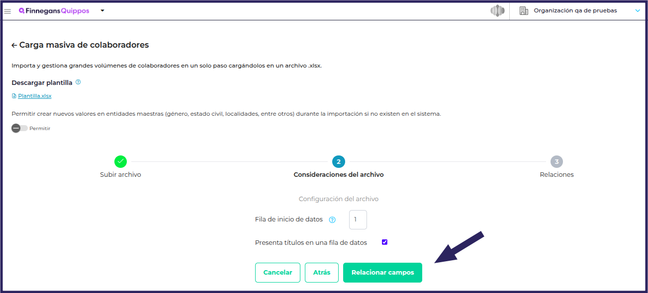

  1. En esta pantalla se deberá realizar la configuración del archivo.
  • Fila de inicio de datos: Indica el número de fila donde comienzan los títulos de las columnas
  • Presenta títulos en una fila de datos: En caso de que nuestra plantilla no presente títulos en las columnas, se deberá des-activar este check y se deberá indicar la cantidad de columnas a mapear.
  • Al final la configuración se deberá avanzar a la siguiente pantalla, presionando el botón “Relacionar campos”.

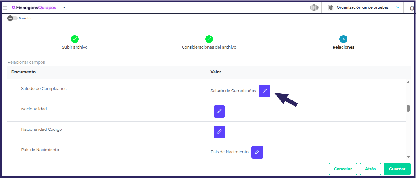

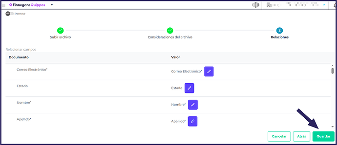

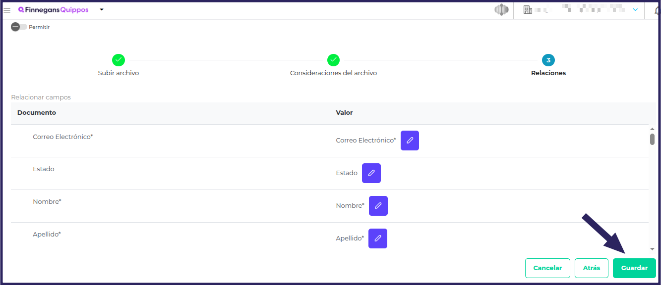

  1. En este paso, se mapean las columnas del archivo .xlsx con los campos esperados por el sistema, utilizando selectores, en el que se seleccionará el campo relacionado con el del sistema. Esto asegura que cada dato del archivo se ubique correctamente en Quippos al procesar la información.
  • Una vez tengamos todos los campos relacionados se deberá presionar el botón “Guardar”

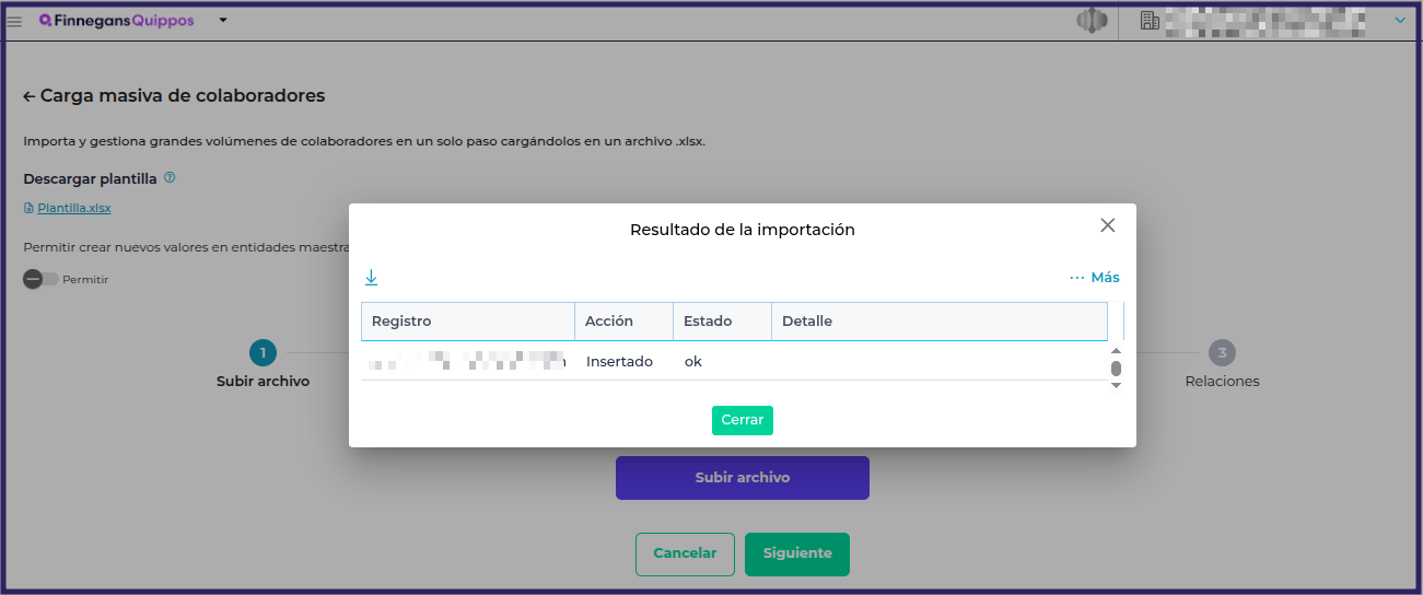

  1. Al guardar, se visualizará un mensaje con el resultado de la carga masiva en el campo Estado. Si no se pudo relacionar alguno de los registros, en la columna Detalle mostrará el error.

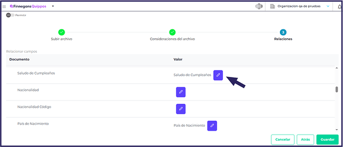

  2. Si se vuelve a dar de alta puestos de manera masiva, la pantalla de Relacionar Campos mostrará automáticamente las relaciones configuradas anteriormente, pudiendo ser modificada desde el botón azul ubicado al lado de cada uno de los campos.

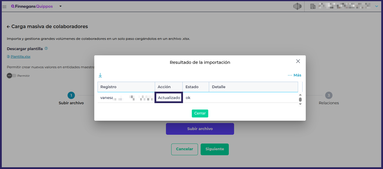

  3. :repeat: Actualización de colaboradores existentes
    Además de permitir la carga de nuevos colaboradores, el importador también permite actualizar los datos de colaboradores que ya se encuentran dados de alta en el sistema.
    Para que esto suceda, se debe incluir en el archivo Excel el mismo correo electrónico con el que el colaborador fue registrado originalmente.
    El sistema tomará ese campo como referencia y actualizará los datos del colaborador con la información ingresada en el archivo.
    :warning: Tené en cuenta que si se omite un campo en el Excel, el sistema no lo eliminará ni lo reemplazará con un valor vacío; simplemente mantendrá el dato anterior.
