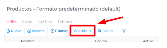

Se realiza desde Menú - Gestión Empresarial - Inventarios - Maestros - Productos - Botón “Administrar”

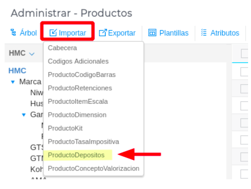

- Ir al botón Importar - ProductosDepositos

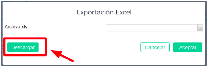

- Haciendo click en el botón “Descargar” se bajará la plantilla de Excel para completar.

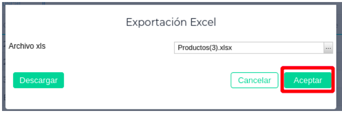

Volver al sistema. Ir a Importar - ProductosDepositos
Seleccionar el archivo de excel.
Hacer click en Aceptar.
El sistema mostrará un cuadro en el que se puede visualizar lo que se va a importar en el sistema.
Hacer click en Importar
