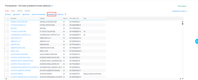

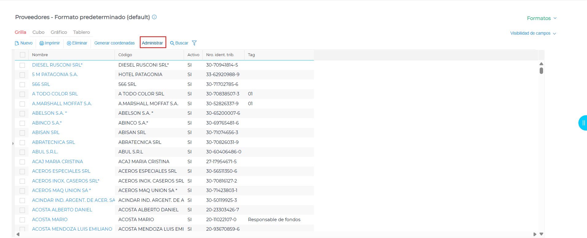

1- Ir desde Menú → Gestión Empresarial → Compras → Proveedores.
2- Hacer click en el botón “Administrar”.

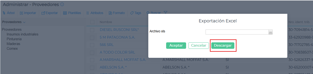

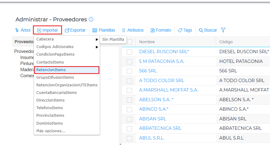

3- Una vez dentro, se debe ir a la opción IMPORTAR → RetencionItems y Descargar.

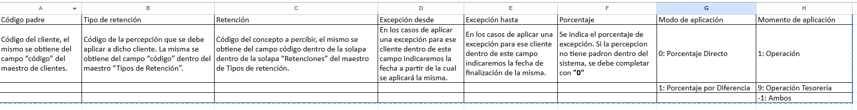

4- Una vez descargada la planilla, se debe completar.
Ejemplo - importacion Retenciones Proveedores
Explicación de cada columma:

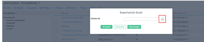

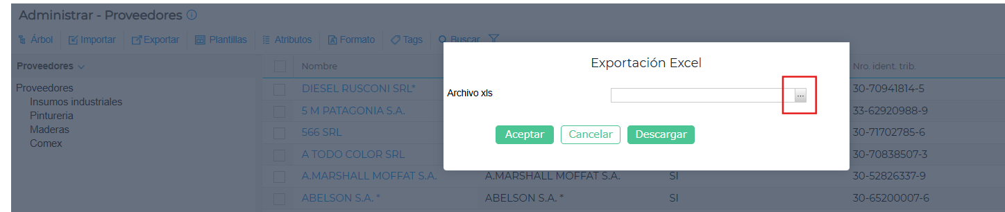

5 - Una vez completado el Excel, se debe importar a través de este botón, se selecciona el archivo y se sube.
