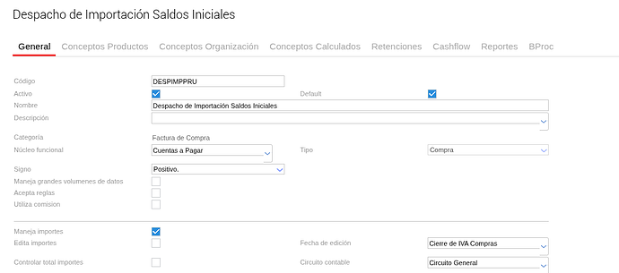

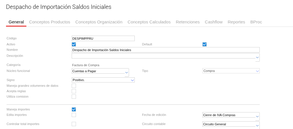

  1. En primer lugar, se recomienda crear un tipo de documento específico para importar los saldos de despacho de importación. Para eso, ir a tipos de documento y crear el documento “Despacho de Importación Saldos Iniciales”.

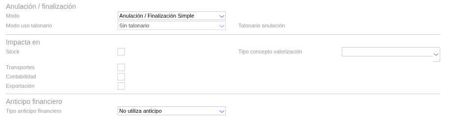

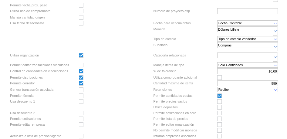

  • Colocar al tipo de documento de despacho de importación un talonario sin máscara, es decir con el campo “Máscara” vacío, para que el sistema no emita validaciones al momento de realizar la importación.
