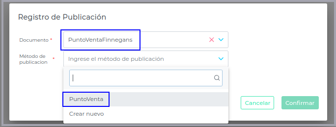

Ir a menú –> Deals–> Publicaciones –>Publicaciones Propias, agregar un nuevo método de publicaciones. Seleccionar documento “PuntoVentaFinnegans” y método de descarga “PuntoVenta”

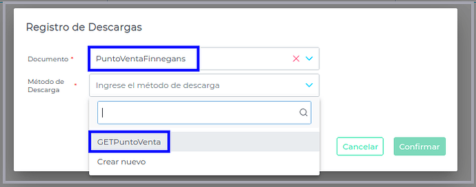

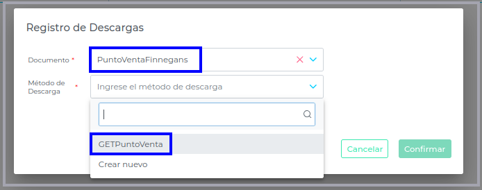

Ir a menú –> Deals–> Descargas –> Mis descargas, agregar un nuevo método de Descargar. Seleccionar documento “PuntoVentaFinnegans” y método de descarga “GETPuntoVenta”

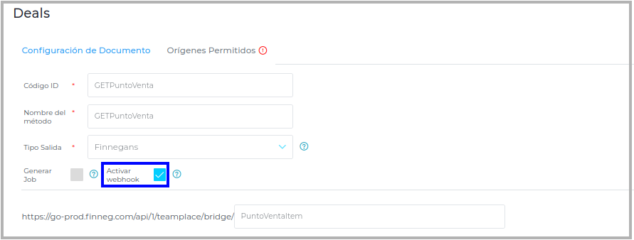

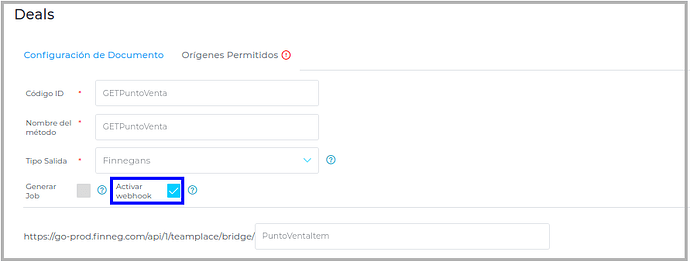

Luego activar el check “Activar Webhook” e ir a “orígenes permitidos”

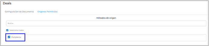

En “orígenes permitidos” Seleccionar la opción PuntoVenta
