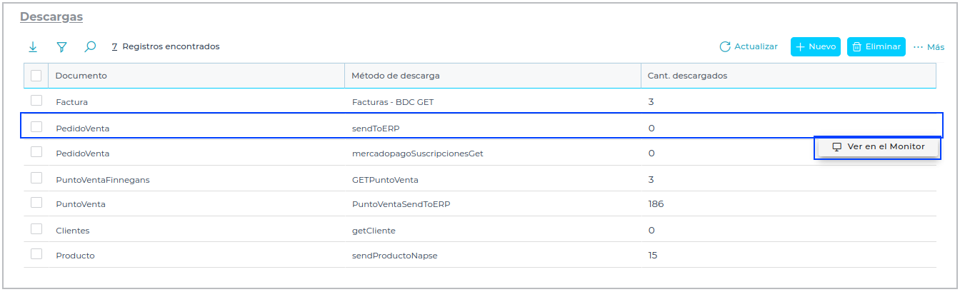

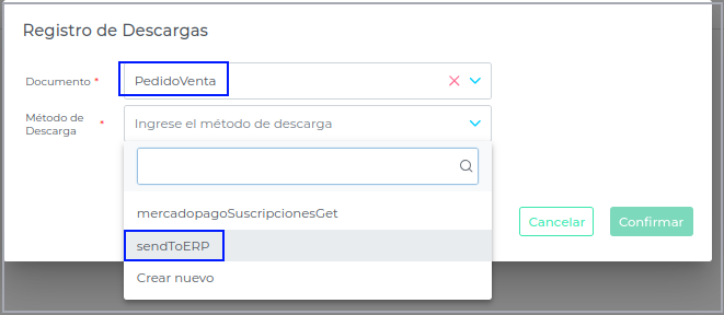

Método de descarga

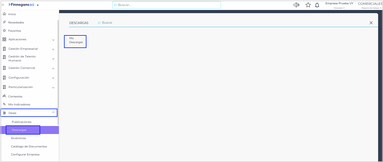

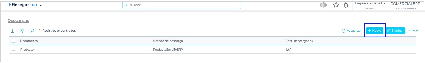

Ir a menú → Deals–> Descargas → Mis descargas.
En la grilla de descargas darle al botón +NUEVO para agregar un nuevo método.

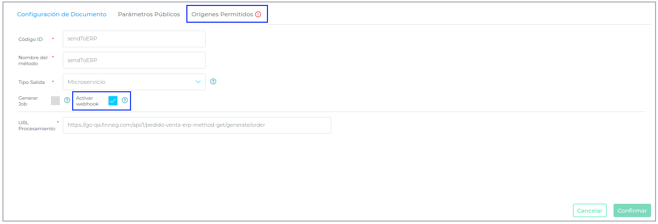

Seleccionar documento “PedidoVenta” y método de descarga “SendToERP”

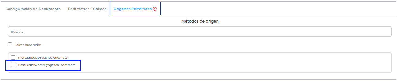

Luego activar el check “Activar Webhook” e ir a “orígenes permitidos”
En “orígenes permitidos” Seleccionar la opción PostPedidoVentaSyngentaEcommers

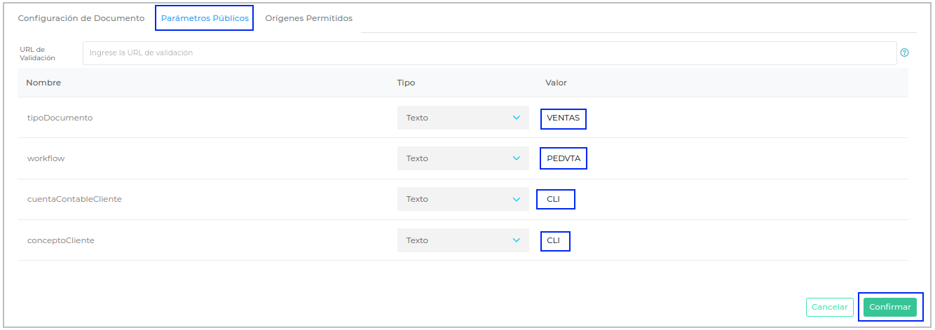

Ir a la solapa Parámetros Públicos.
  1. TipoDocumento: Deberá indicar el código de tipo de documento que quiere crear en el ERP(categoría pedido de venta)
  2. Workflow: Deberá indicar el código de workflow asociado a documento de pedido de venta.
  3. CuentaContableCliente: Deberá indicar el código de la Cuenta Contable de Cliente.
  4. ConceptoCliente: Deberá indicar el código de Concepto de Cliente.
Nota: Si bien el método de descarga permite crear clientes, desde GROU no viene la información mínima para hacerlo.

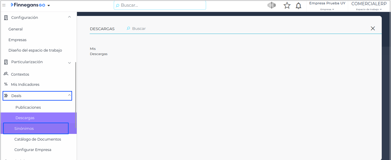

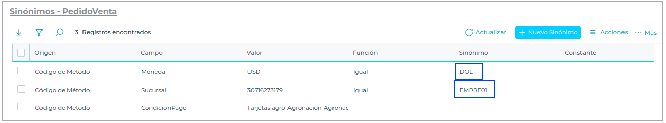

Configuración de Sinónimos

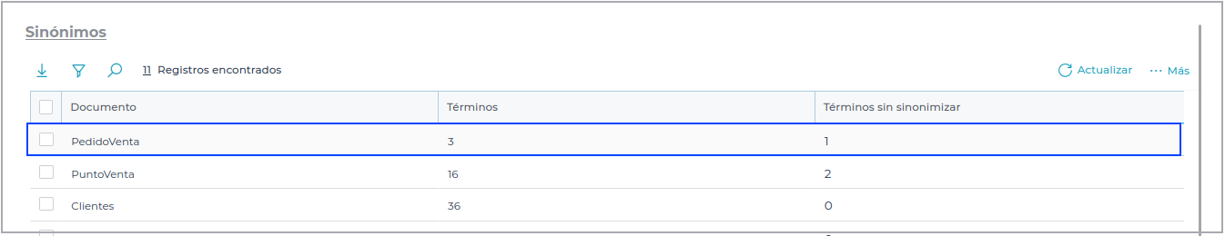

Ir a menú → Deals–> Sinónimos
En la grilla de sinónimos Seleccionamos el documento de pedido de venta.
Allí nos aparecerán los valores a Sinonimizar.
Se debe sinonimizar:
  • El valor de la moneda con el código de DOL
  • En el campo sucursal siempre figurará el CUIT del distribuidor, por ende se debe sinonimizar el código de la sucursal donde se quiere crear los pedidos de venta
  • EL valor de codigos de productos de GROU con los códigos de productos del ERP
  • En el campo condiciones de pago, debemos sinonimizar las combinaciones de pago disponibles en GROU con los códigos de condición de pago cargados en Finnegans.

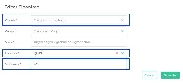

Ejemplo de cargar un sinonimo.
Es importante, que siempre el origen sea código de método, en la función debe estar como Igual y luego en sinónimo indicado el código o valor que debe matchear en Finnegans.
Cada vez que pedido de venta falle en el monitor de descargar, porque no se encuentra la condición de pago, verificar los sinónimos si falta configurar algún valor.

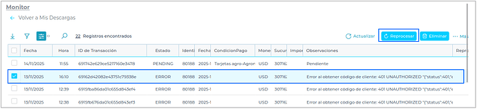

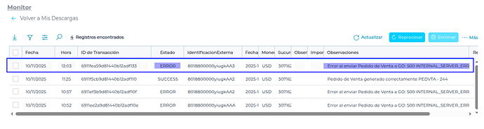

Chequear estado de integración y Gestión de errores.

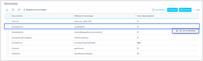

Ir a menú → Deals–> Descargas → Mis descargas, donde de la grilla vamos a ver monitor de método SendTOERP.
Allí vamos a ver todos los pedidos de venta que llegaron al ERP

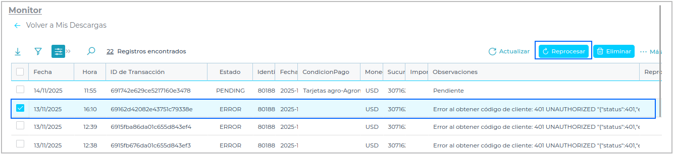

Cuando lleguen con algún error, en observaciones vamos a visualizar el mensaje.
Los errores más comunes Son:
  • No se puedo obtener ProductoID, en este caso se debe verificar el maestro de productos.
  • Cliente no existe, razón Social nula, en este caso se debe verificar el maestro de clientes.
  • No se puedo obtener CondicionPagoID, en este caso corresponde ir a sinónimos para configurarlo.
Una vez realizada las correcciones, se debe volver al monitor de descargas y seleccionar el pedido de venta con error y darle al botón reprocesar.

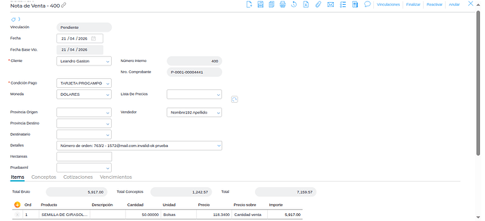

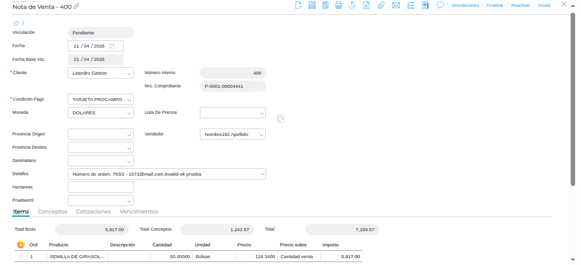

Pedido de Venta
El pedido de venta se va a crear de la siguiente manera, Importante los precios de los productos contiene tanto los recargos como los cupones de descuento aplicados.
