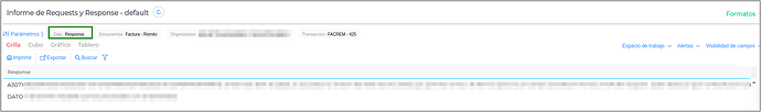

Informe de Requests y Response
Al obtener el COT, el sistema envía a ARBA, a través del Webservice, la información necesaria para asociarlo correctamente al despacho. Esta información puede consultarse en detalle desde el Informe de Requests y Responses.
En caso de que se produzca un error durante el envío, dicho informe también permite analizar el detalle del problema, comparando la información enviada con los datos del despacho.
Se accede desde Menú → Gestión Empresarial → Ventas → Informes → Informe de Requests y Responses

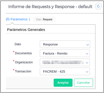

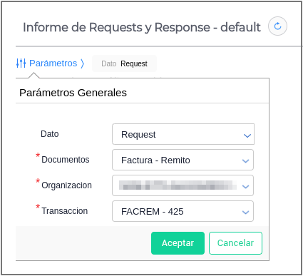

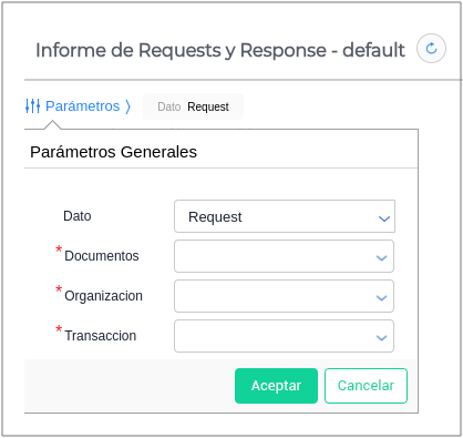

Se debe completar los siguientes parámetros:
  • Dato:
    • Request: solicitud con la información enviada al Webservice para obtener el COT.
    • Response: es la información devuelta por el Webservice.
  • Documentos: se selecciona el tipo de documento, en este caso, puede ser, por ejemplo, un Remito de Venta o una Factura - Remito.
  • Organización: cliente a nombre de quien se emite el despacho.
  • Transacción: es el código de tipo de documento con su identificador único asignado a cada transacción.

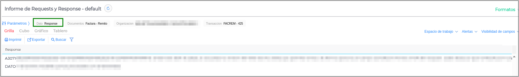

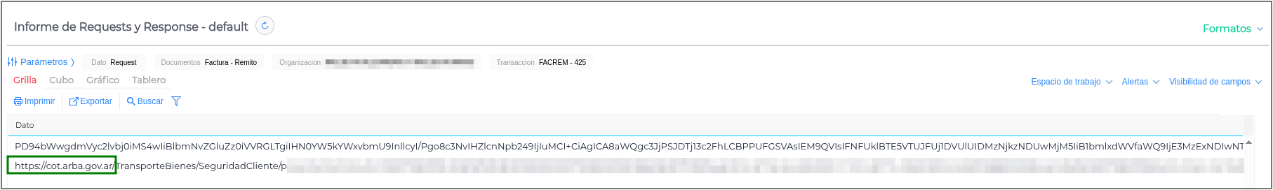

Al “Aceptar” el Informe muestra los envíos realizados al Webservice desde la transacción. En este caso se observa que se realizó un envío tanto para CAE como para COT. Se identifica el COT por medio de la URL.
  • Request:
  • Response:

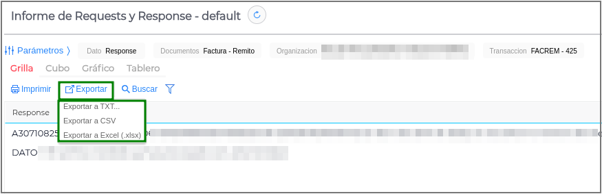

Tanto el Request como el Response del envío pueden ser exportados, en detalle, en los siguientes formatos: TXT, CSV y Excel.
