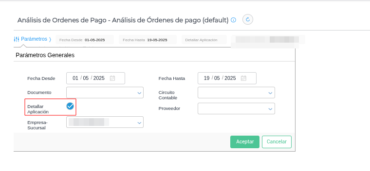

Para Proveedores
- Análisis de Órdenes de Pago:
- Información Requerida: Detalle de las órdenes de pago, incluyendo la aplicación con las facturas, los pagos realizados y las retenciones aplicadas.
- Procedimiento:

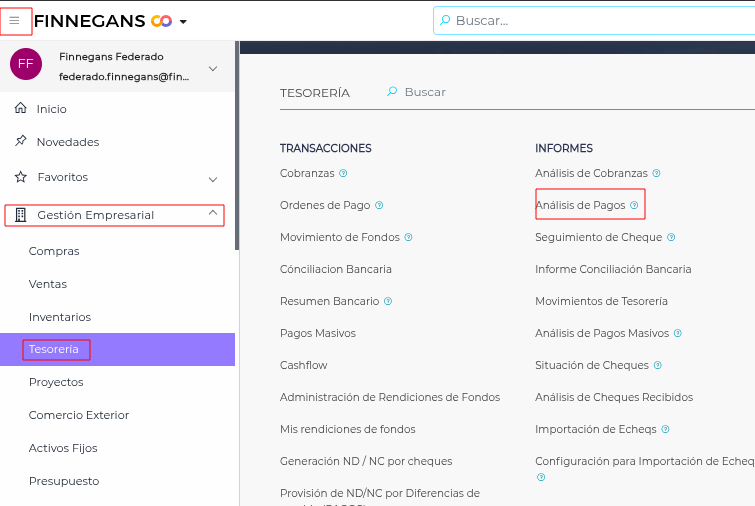

- Accede a la sección “Gestión Empresarial > Tesorería > Informes > Análisis de Pago”.

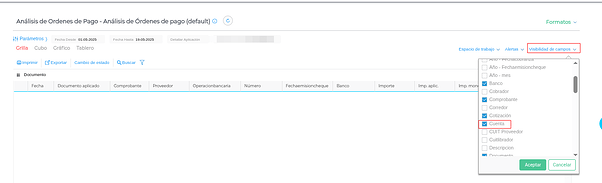

- En parámetros, darle al check de “detallar aplicación” para que brinde todo el detalle de referencia sobre el circuito de pago.
- Habilita la visibilidad del campo “Cuentas” para ver la retención.
- Asegúrate de tener la visibilidad del campo de cuentas para ver toda la información relevante.

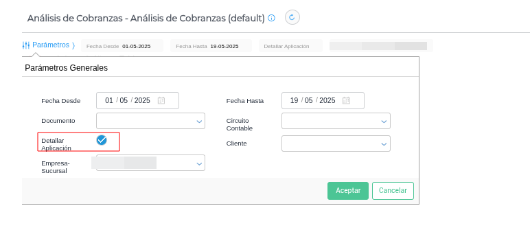

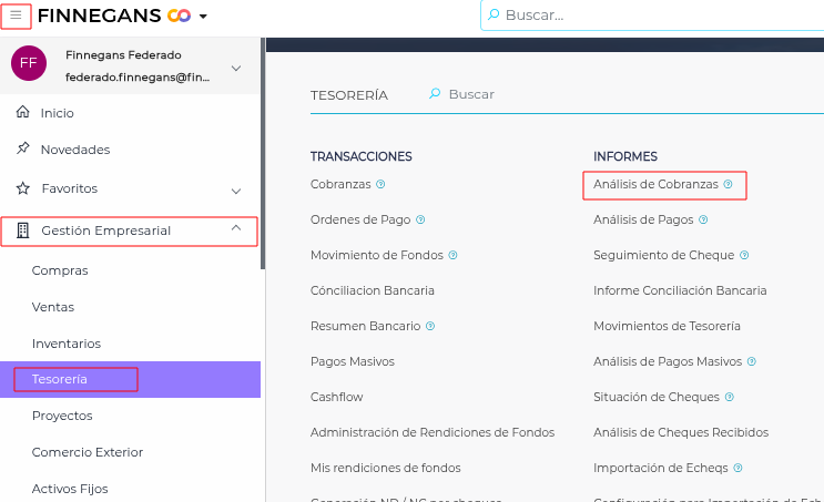

- Accede a la sección “Gestión Empresarial > Tesorería > Informes > Análisis de Cobranzas”.
- En parámetros, darle al check de “detallar aplicación” para que brinde todo el detalle de referencia sobre él circuito de cobranzas.

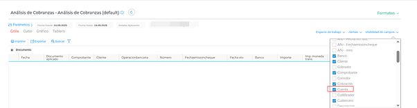

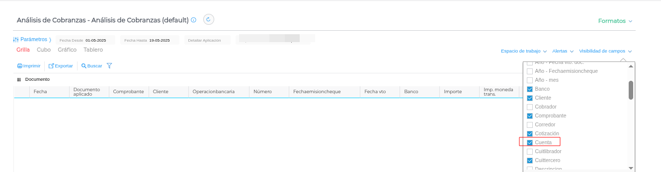

- Asegúrate de tener la visibilidad del campo de cuentas para obtener todos los detalles.
