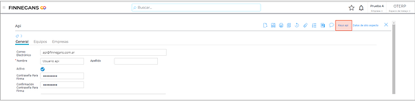

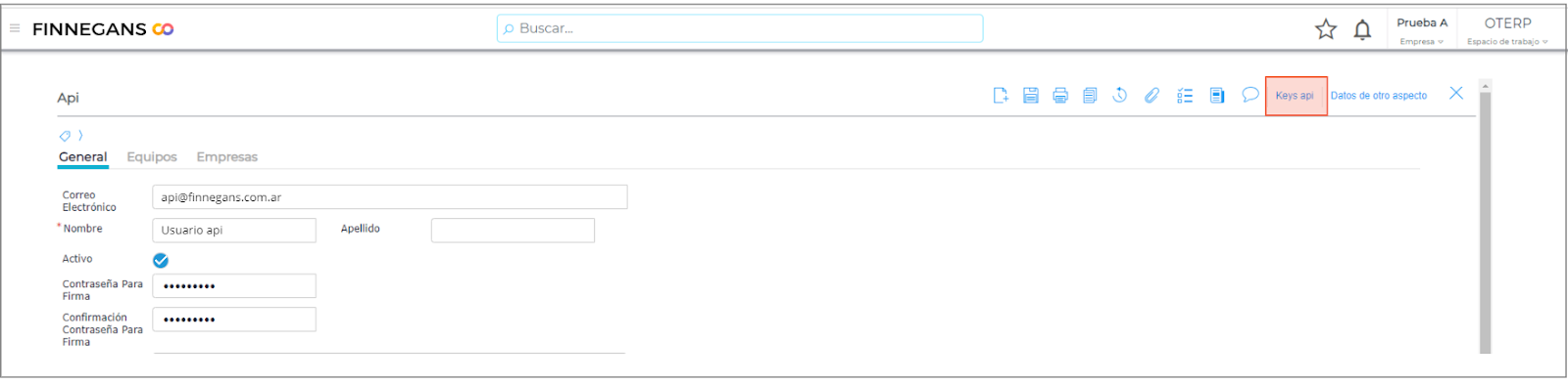

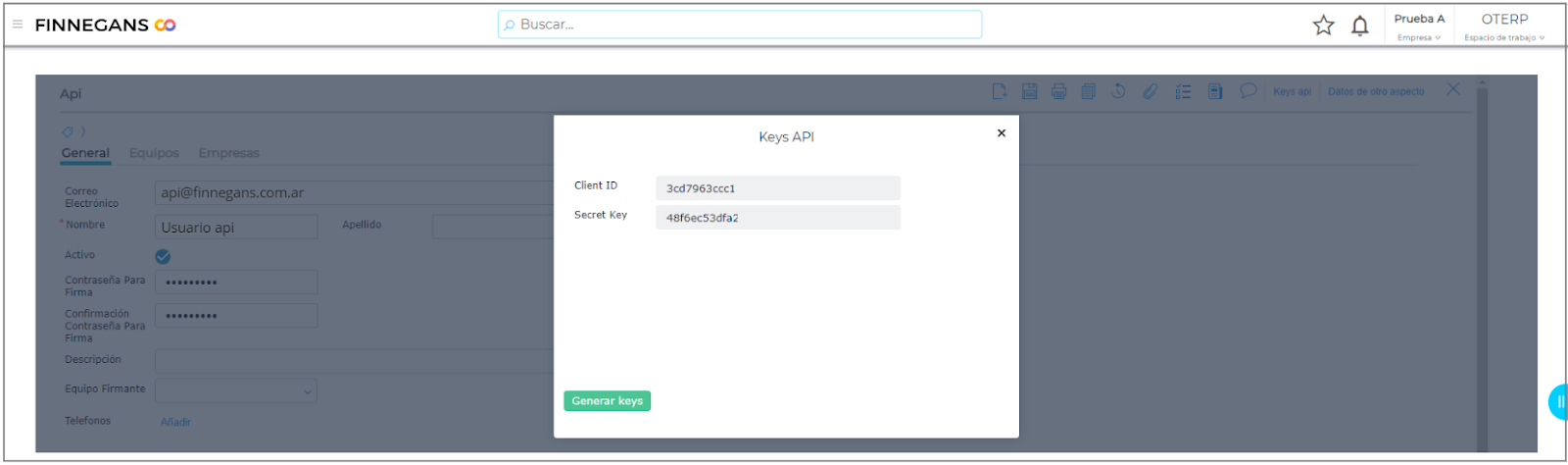

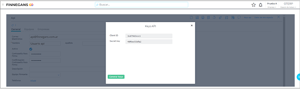

Obtener credenciales de usuario
Para realizar solicitudes de API, es necesario obtener las credenciales de un usuario creado para la recuperación y envío de datos a un servidor.
Para obtener dichas credenciales hay que ir al maestro Usuarios (Menú → Configuración → General → Seguridad → Usuarios) y acceder al usuario que se va a utilizar. Dentro del mismo, se debe acceder a la opción Keys api, en la cual se encuentran las credenciales a configurar para la obtención del token.
Si es la primera vez que se accede a las credenciales, los campos Client ID y Secret Key van a estar vacíos, por lo que es necesario presionar el botón Generar keys para obtener los valores.
