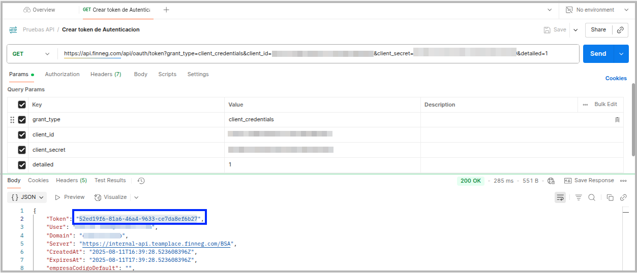

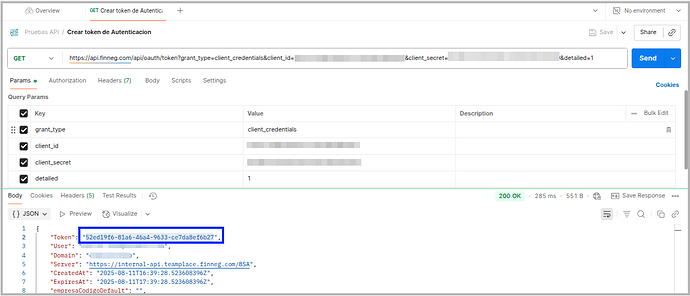

1- Ingresamos a Postman y Obtenemos el token
Se utiliza para generar un token de autenticación que permite poder consumir una API de Finnegans.
Antes de cada solicitud se debe obtener el token de autorización, en función de las credenciales de un usuario API creado en el maestro Usuarios.

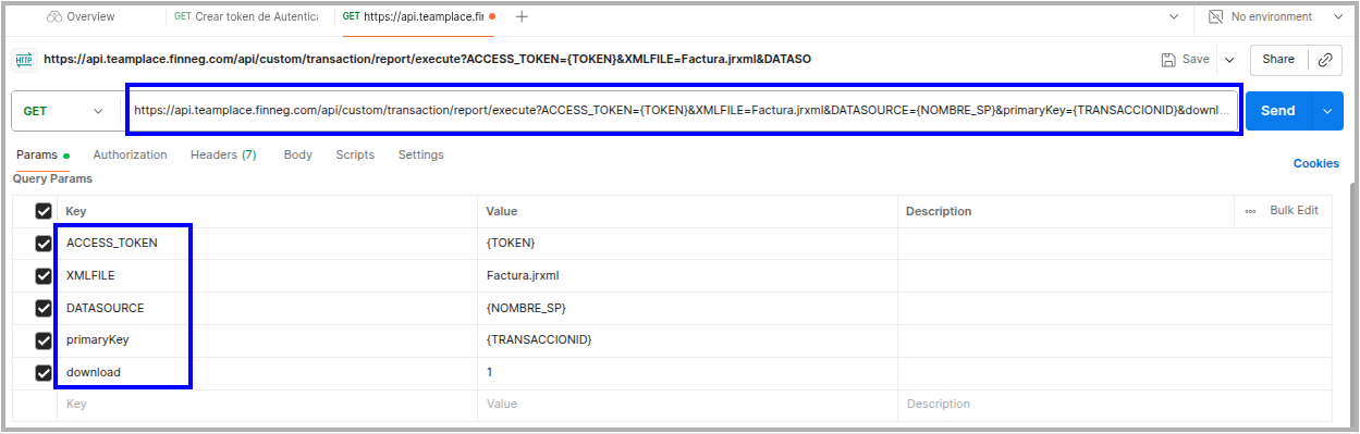

2- Creamos una nueva publicación, del Botón +
3- Copiamos la siguiente URL: https://api.teamplace.finneg.com/api/custom/transaction/report/execute?ACCESS_TOKEN={TOKEN}&XMLFILE=Factura.jrxml&DATASOURCE={NOMBRE_SP}&primaryKey={TRANSACCIONID}&download=1
Al incorporar las URL, se habilitan los parámetros que se completan son:
  • ACCESS_TOKEN: El Token de Autorización que generamos en el punto 1
  • XMLFILE: Nombre del archivo a obtener (lo tomas de la solapa reportes del tipo de documento), ejemplo: Factura.jrxml
  • DATASOURCE:. Nombre del SP del impreso (lo tomas de la solapa reportes del tipo de documento).
  • primaryKey: TransaccionID de la operación de la que querés obtener el adjunto. Esto si consultas un reporte para saber de qué operación querés el impreso lo vas a poder tener.
  • download: Siempre va en 1, es un valor fijo.

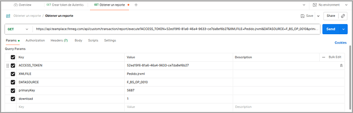

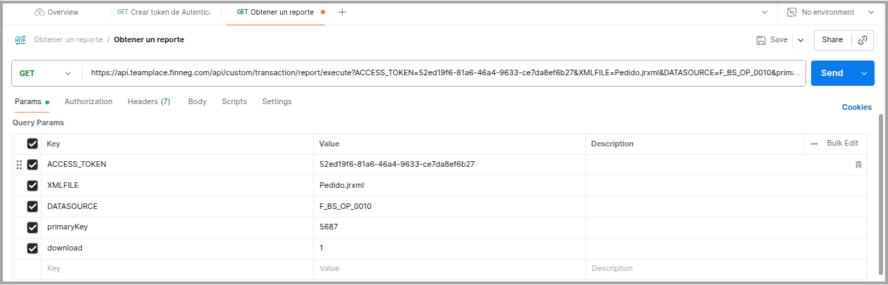

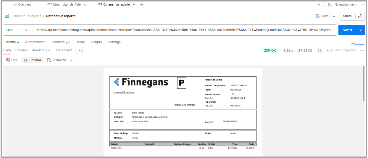

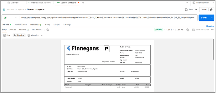

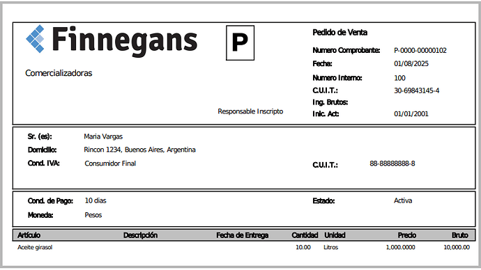

    4- Completar los Parámetros, se va a utilizar, como ejemplo, obtener el adjunto Pedido de Venta de la operación Pedido de Venta:
  • XMLFILE: Pedido.jrxml
  • DATASOURCE: F_BS_OP_0010
  • primaryKey: 5687

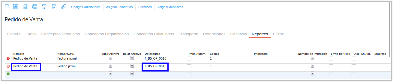

:point_right:Para obtener los parámetros XMLFILE y DATASOURCE dirigirse a Menú → Configuración → Diseño de espacio de trabajo → Tipos de Documento, tipo de documento Pedido de Venta(PEDVTA), Solapa Reportes.

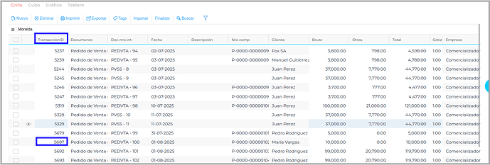

:point_right:Para obtener el ID de transaccion de la operacion de Pedido de Venta Menú → Gestión Empresarial → Ventas → Pedidos de Venta, habilitando la columna TransaccionID, podemos identificar el ID.

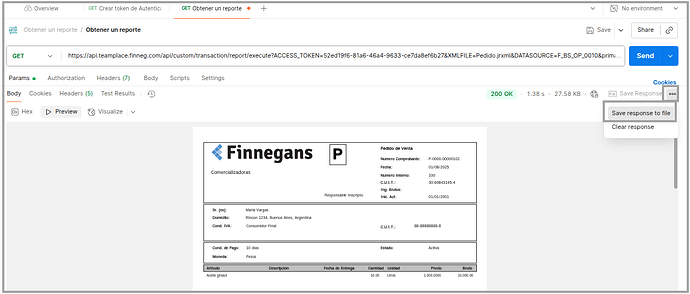

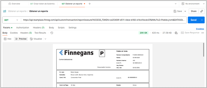

5- Dar click en el botón image para obtener el adjunto solicitado.

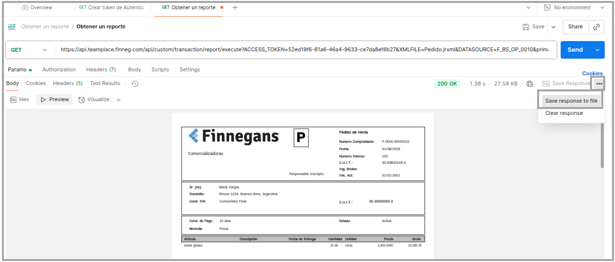

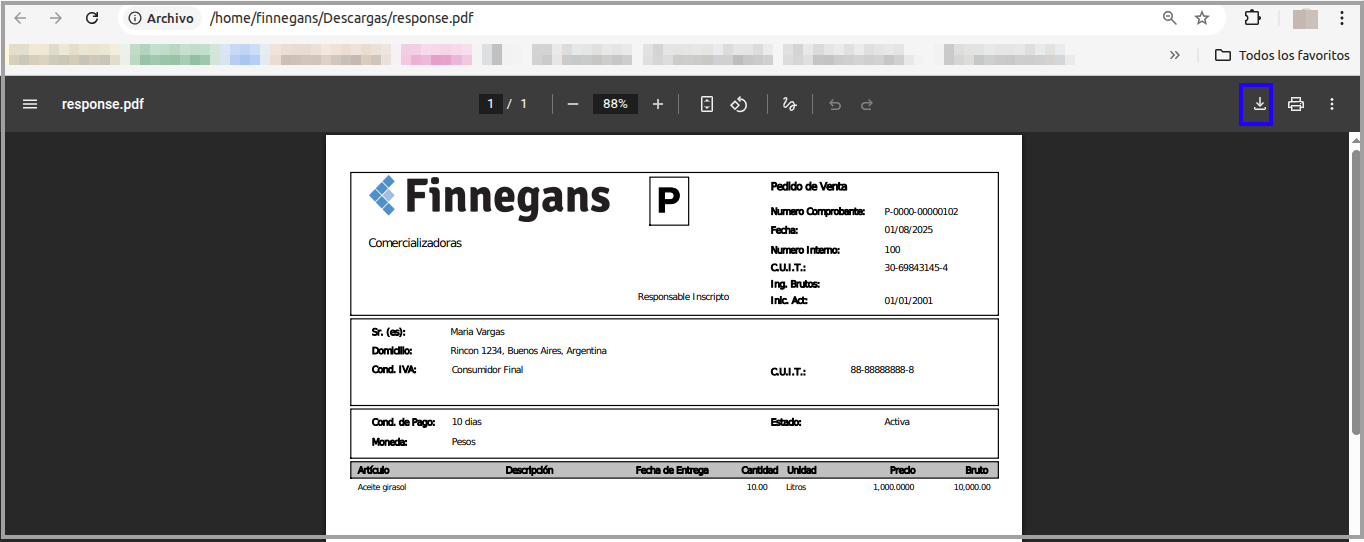

:point_right: Desde los 3 puntos, se puede guardar la respuesta como un archivo, se abría una nueva pestaña para descargar el reporte.
