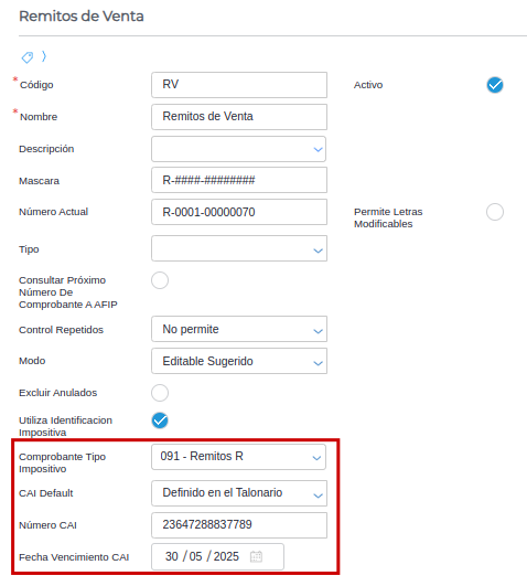

  2. Una vez obtenido el CAI, el paso siguiente es configurar dicho código en los talonarios que usarán nuestros remitos:
El dato del CAI puede indicarse por default en el talonario mediante la opción “Definido en el Talonario”, o puede indicarse puntualmente en cada remito colocando la opción “No propone”.

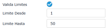

Por otra parte, al momento de obtener el CAI uno de los requisitos es indicar la cantidad de impresiones autorizadas que podrán realizarse con dicho código. Para que el sistema controle correctamente ese límite, es necesario configurar en el talonario la opción “Valida límites” y establecer el rango de comprobantes disponibles, definiendo el número “Límite desde” y “Límite hasta” que podrán emitirse bajo ese CAI.
De esta manera, si se intenta emitir el remito N.º 51 (ej: R-00001-00000051), el sistema mostrará una alerta bloqueante que impedirá su guardado. Esto obliga al usuario a generar un nuevo talonario de remito o bien modificar el que venía usando, indicando un nuevo CAI junto con su correspondiente límite de numeración actualizado.

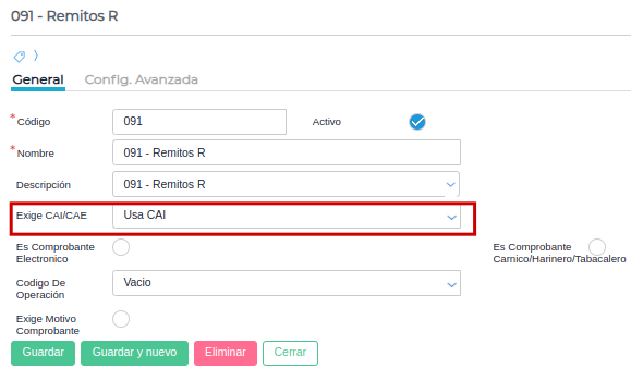

  1. Configurar en el Comprobante Tipo Impositivo de Remito la opción de que el mismo usa CAI:

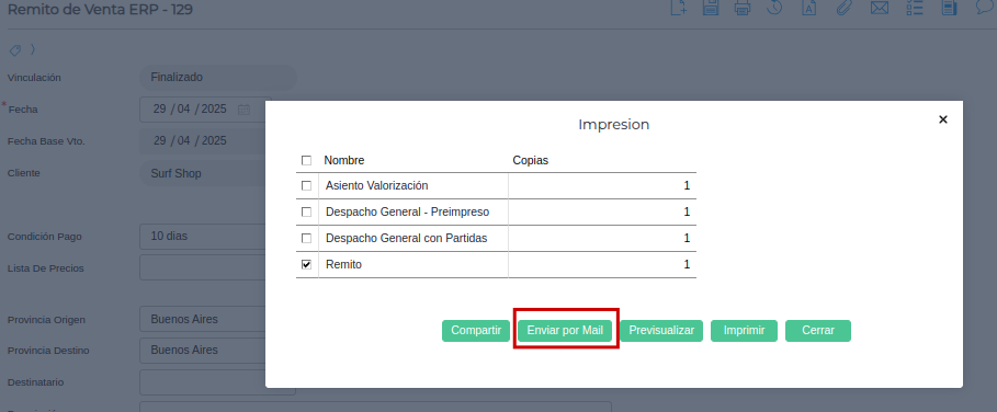

Envío por mail del remito
Para esto, puede enviarse desde la transacción, mediante el botón “Enviar por mail”:

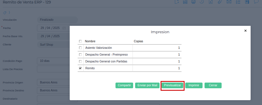

Descarga de PDF para resguardo
Para esta opción, debe seleccionarse el botón “Previsualizar”, y luego descargar el arhivo:
