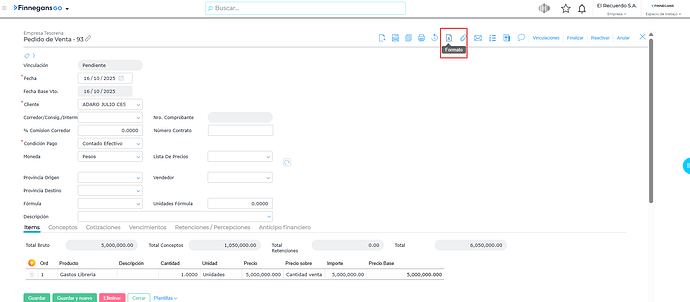

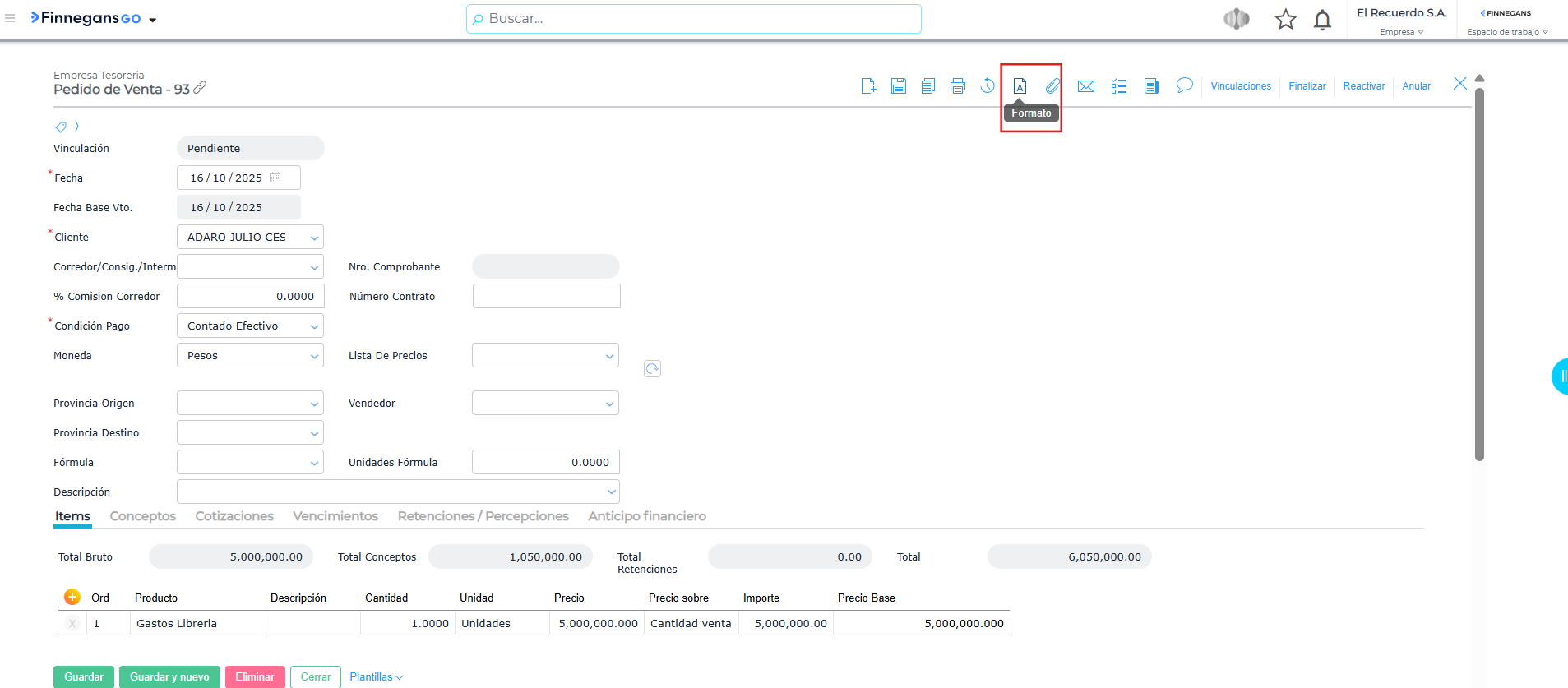

  1. Ingresar al Documento deseado e ir a Formato:

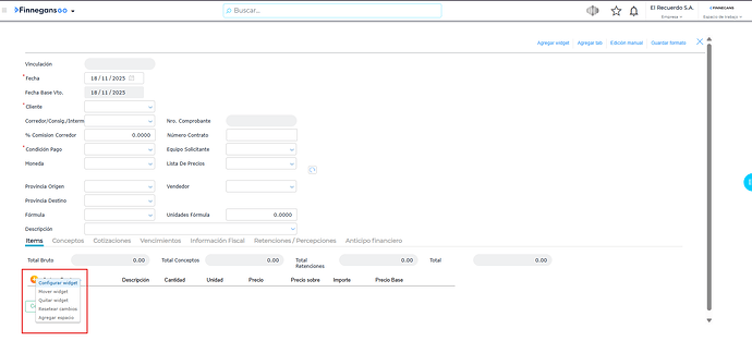

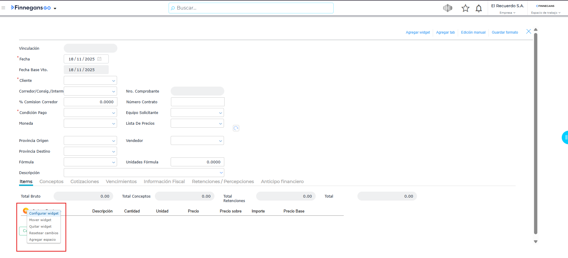

2. Una vez dentro de la edición del Formato, dirigirse al + y hacer click derecho. Una vez que se abra el selector, elegir la opción “Configuración de widget”.

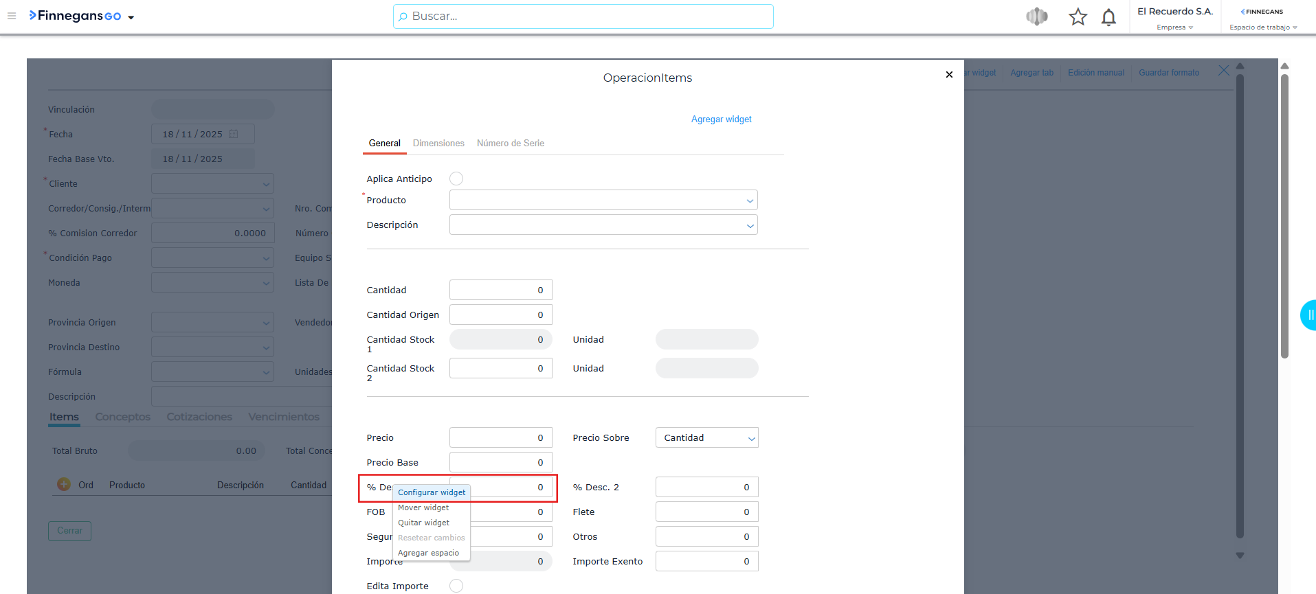

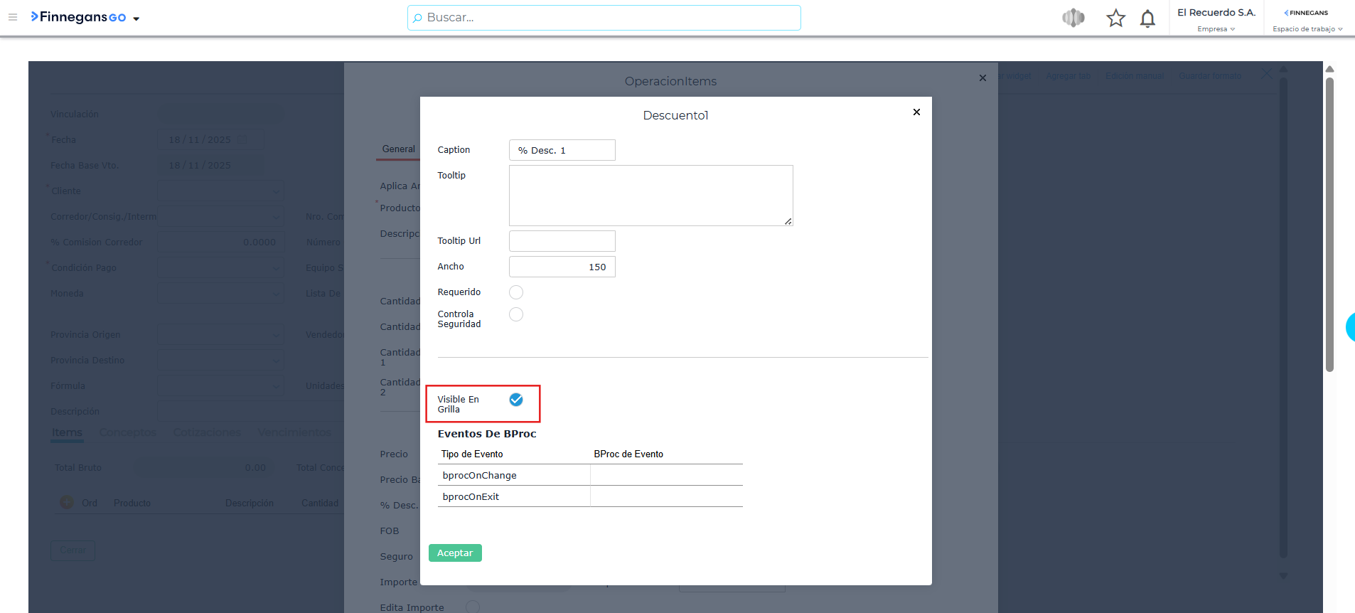

3. Una vez dentro de la configiración, dirigirse al campo deseado, en este caso % Desc. y hacer click derecho sobre el mismo. Una vez que se abra el selector, elegir la opción “Configuración widget”.

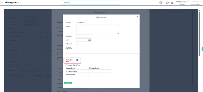

4. Una vez dentro de la configuración del widget, activar el check “Visible En Grilla”. Luego hacer click en Aceptar.

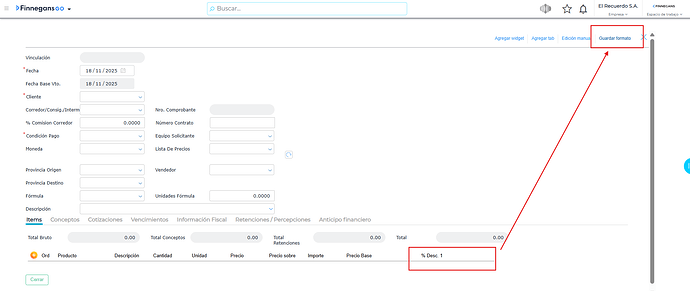

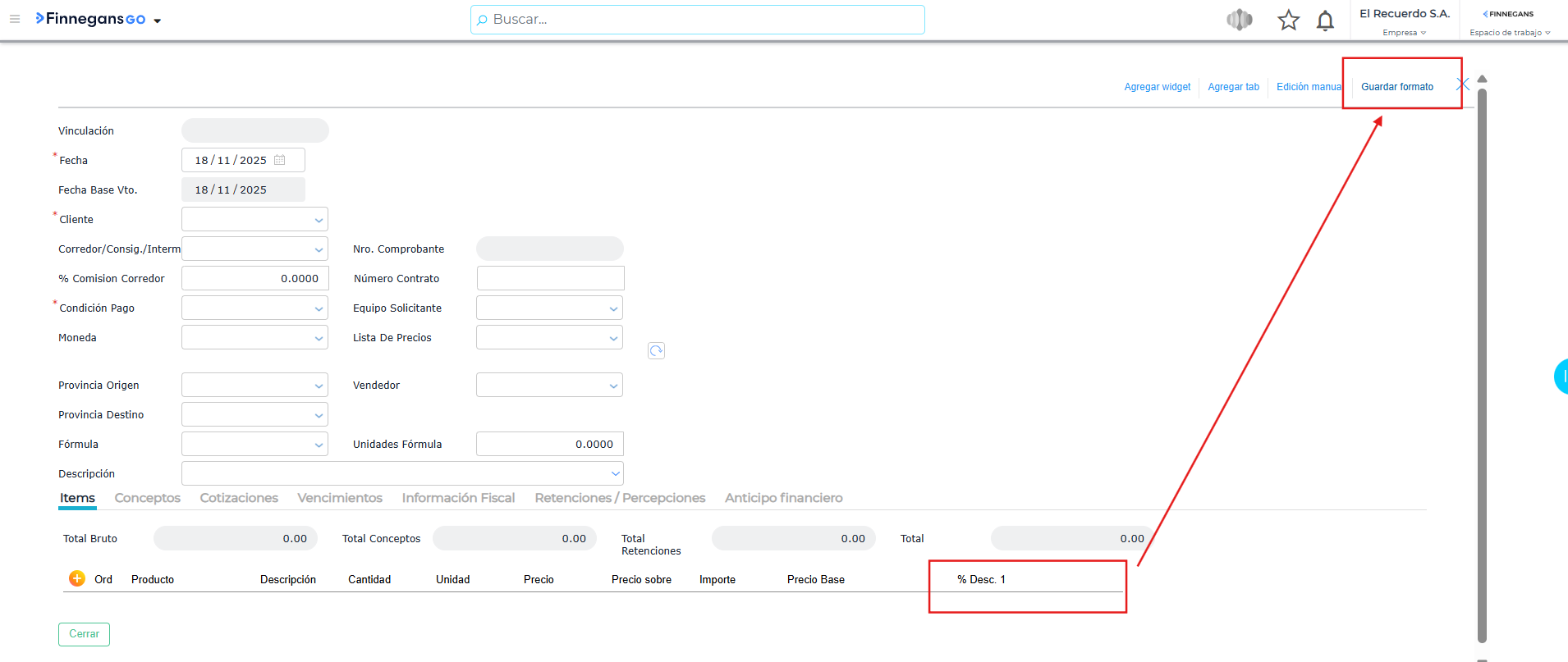

  1. Una vez aceptado todas las ventanas de configuración de widgets, se visualiza el campo %Desc. visible. Por último hacer click en el botón “Guardar formato”.
