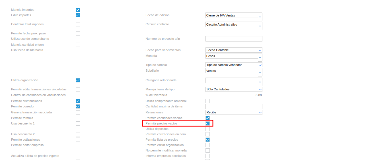

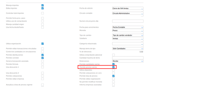

En maestro de Tipos de documento:
En tipos de documento el check “permite precios vacíos” debe activarse en el documento nota de crédito de venta.

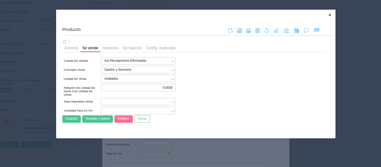

En maestro de productos:
En este caso se debe crear un producto que sea utilizado para las percepciones, el cual debe estar configurado en la solapa de ventas con cuenta acorde a éstas percepciones.

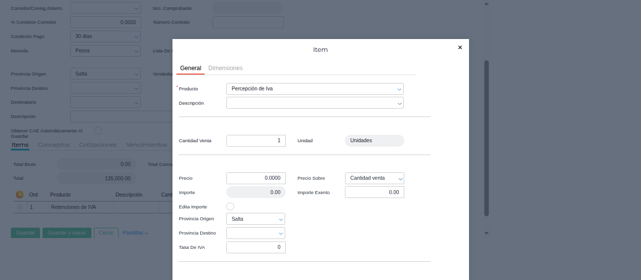

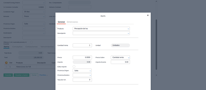

En el ítem del producto a cargar, se le debe asignar a ese producto cantidad 1 y precio 0 para hacer la nota de crédito.

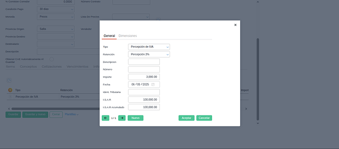

Luego se debería cargar el monto de la percepción en la solapa retenciones y percepciones manualmente.

En resumen para emitir la nota de crédito sólo para percepciones, se necesita un producto para indicar cantidad 1 y precio 0 (porque la transacción exige uno) y en la solapa Retenciones y Percepciones cargar la percepción manualmente.
