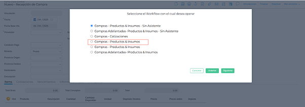

  1. Desde el botón “Nuevo” seleccionar el documento de recepción a utilizar, en este ejemplo “Recepción de compra”.
  1. Dentro el asistente, seleccionar el circuito de compras en el cual se registrará el documento de recepción, para este caso puntual “Compras - Productos & Insumos” y elegir la orden de compra a recepcionar. Presionar aceptar
  1. Verificar que los productos recibidos y las cantidades se hereden desde la OC. En caso de ser necesario corregir cantidades, por ejemplo en los casos donde hubo roturas o faltantes. Por último, indicar el depósito de destino para cada producto.

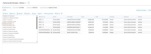

  1. Ingresar al menú, Gestión empresarial → Compras → Transacciones → Facturas.
  1. Presionar el botón “Nuevo” y seleccionar el documento de factura de compra a utilizar, en este ejemplo “Factura de compra”
  1. En el asistente, seleccionar el circuito donde se registró la recepción.
  1. Seleccionar la recepción registrada para generar la factura.
  1. Verificar que los datos del proveedor, productos, cantidades y precios (se heredan desde la recepción, pero se pueden ajustar). Indicar el número de comprobante, revisar la condición de pago y el vencimiento del comprobante.
  1. Revisar precios, impuestos y totales. Guardar. El sistema nos devuelve el número interno para dicha operación, lo cual nos indica que se guardó correctamente.
