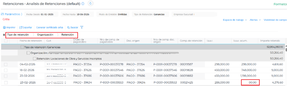

La solución: Revisá las retenciones manuales de ese proveedor en el mes y asegurate de que todas tengan correctamente cargado tanto el importe retenido como su I.S.A.R. correspondiente. Para esto, se puede revisar desde el informe “Análisis de Retenciones” las retenciones efectuadas en busca de conceptos a los que les falte el I.S.A.R.:
