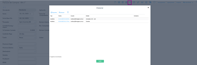

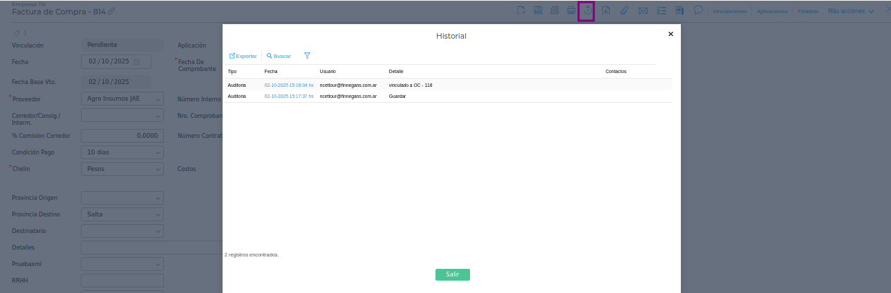

Para saber si un documento se creó con o sin asistente basta con mirar el log del documento, en este caso, una factura de compra.
Si en el log, se visualiza el documento vinculado a… y luego (Cronológicamente) la acción “Guardar” significa que se creó con asistente.

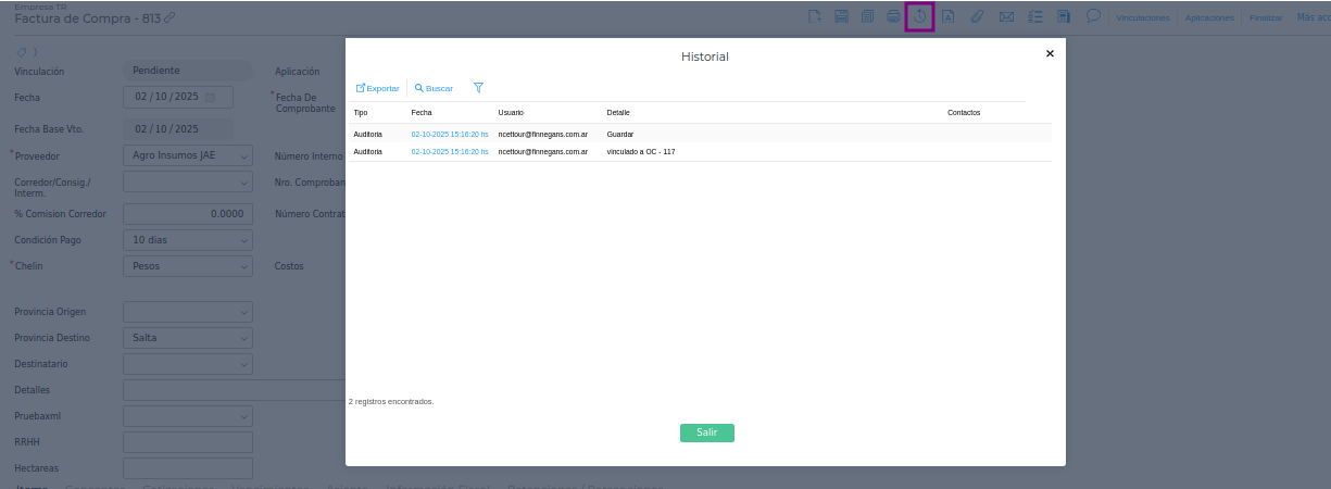

Por otro lado, si el documento aparece en el log con la actividad Guardar y luego se visualiza la vinculación, significa que se realizó sin asistente y que luego se vinculó.
