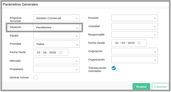

Para Entender los valores que se muestran en la imagen anterior analizaremos la información en Oportunidades Comerciales, ir a Menú → Gestión Comercial → Fuerza de Ventas → Oportunidades comerciales, en Parámetros filtramos por Estado Pendientes:
Como se observa en la Imagen, existen 4 Casos:
