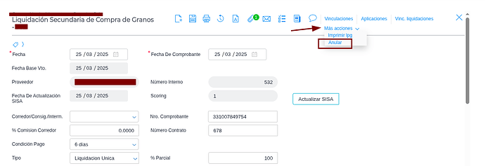

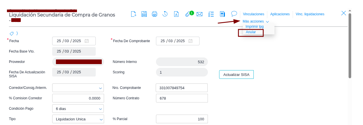

  1. Buscamos la liquidación que queremos anular y desde el botón de Más acciones, vamos a Anular, como muestra la siguiente imagen:

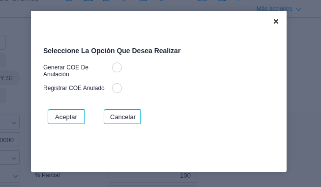

  1. Al apretar le botón Anular, el sistema nos ofrece dos alternativas:

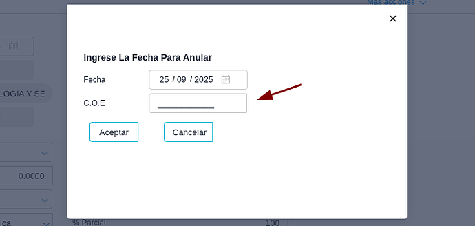

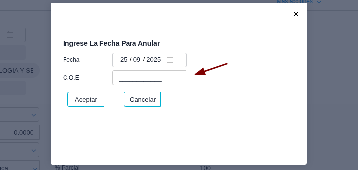

Si tildamos la primer opción de Generar COE de Anulación, el sistema va a generar un nuevo COE que anule la liquidación original. En cambio si ya generamos el COE de anulación por ARCA, debemos seleccionar la opción de Registrar el COE anulado e ingresar el COE obtenido en ARCA:

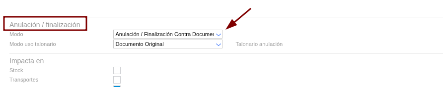

:warning: Pero para que esto funcione, debemos realizar un paso previo que es la configuración del tipo de documento: ir al tipo de documento en cuestión (en este caso liquidación secundaria de compra de granos), vamos a la parte final de la solapa General y encontramos el apartado Anulación/Finalización, ahí debemos configurar que anule “contra documento” como se muestra en la siguiente imagen:
