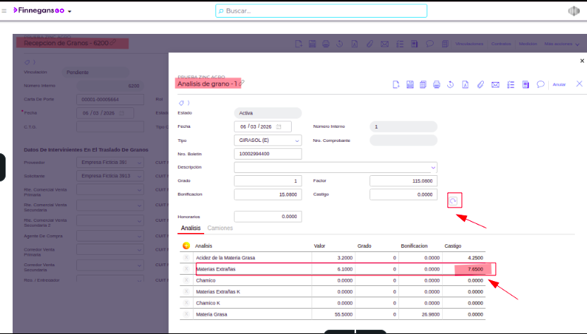

¿Cómo se comportan los cálculos de castigo según la opción seleccionada en el selector "Acumula"?
Dentro de Recepción de Granos→ medición→ Análisis de granos → Solapa: Análisis→ Materias Extrañas —> Visualizar Resultado del cálculo CASTIGO
El castigo lo calcula teniendo en cuenta el Valor en este caso ejemplo 6,1000, dentro de Análisis de Granos.

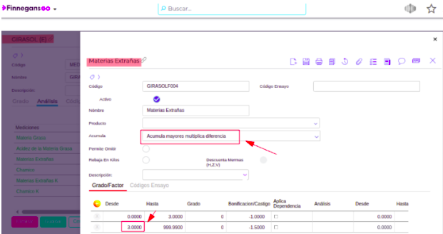

y el sistema determina el calculo castigo o bonificación basándose en los rangos definidos en la grilla Grado/Factor. La forma en que se procesan estos rangos depende estrictamente del selector “Acumula” dentro de:

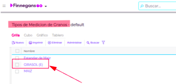

Tipos de Medicion de Granos —> ejemplo: Girasol (E)—> Solapa: Análisis→ Materias Extrañas→ Acumula
→ En la Solapa Análisis
Caso de Ejemplo:
  • Valor del Análisis: 6,10%
  • Rango 1 (0 a 3): Castigo -1,0000
  • Rango 2 (3 a 999): Castigo -1,5000
6 Formas de seleccionar el cálculo:
Esto se define dentro del selector “Acumula” dentro de:
1. No acumula
El sistema ignora los escalones previos. Solo aplica la tasa del renglón donde se encuentra el valor medido, restando el límite inferior de ese mismo renglón.
  • Lógica: (Valor - Desde_RangoActual) x Castigo_RangoActual
  • Cuenta Real: (6,10 - 3,00) x 1,5 = 4,65
  • zzz
2. Acumula menores multiplica diferencia (RECOMENDADO)
Suma el castigo acumulado de todos los rangos anteriores al máximo y le añade el proporcional del rango actual.
  • Lógica: (Rango x Castigo) + [(Valor - Desde_RangoActual) x Castigo_RangoActual]
  • Cuenta Real:
Tramo 1 (0 a 3): $3 x 1,0 = 3,00
Tramo 2 (6,10 - 3): $3,1 x 1,5 = 4,65
Total: $3,00 + 4,65 = 7,65
  • Uso: Estándar para Materias Extrañas y Humedad.
3. Acumula mayores multiplica diferencia
Realiza la acumulación en sentido inverso (de rangos superiores a inferiores).
  • Lógica: Acumula castigos desde el valor más alto hacia abajo.
4. Acumula menores suma
Suma las tasas de los castigos de todos los rangos atravesados y aplica esa suma al valor total o excedente.
  • Lógica: Valor x (Tasa_1 + Tasa_2 + …)
  • Cuenta Real: $6,10 x (1,0 + 1,5) = 6,10 x 2,5 = 15,25
5. Acumula mayores suma
Suma las tasas de los rangos (como el punto 4) pero empezando el recorrido desde el rango de mayor valor hacia el menor.
6. Valor Fijo
No realiza cálculos matemáticos sobre el valor del análisis. Si el valor entra en el rango, el castigo es el número exacto cargado en la columna “Bonificacion/Castigo”.
  • Lógica: Si Valor está en Rango → Resultado = Castigo$
  • Cuenta Real: Como 6,10 cae en el Rango 2 → 1
Pasos a seguir para corrección:
  1. Verificar la Grilla: En la pestaña Grado/Factor, asegurarse de que los rangos sean continuos (Ej: Hasta 3.0000 y Desde 3.0000).

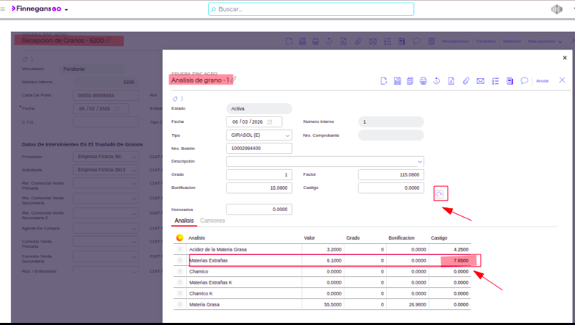

  2. Cambiar Modo: Para que la recepción del traslado de Girasol (E) dé por ejemplo 7,65, el selector de Acumula debe ser “Acumula menores multiplica diferencia”.
  3. Refrescar Datos: Una vez guardada la tabla, re-ingresar en mediciones de la recepción del traslado, y visualizar el nuevo valor generado para materias extrañas.
