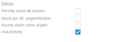

Este problema generalmente se debe a la configuración de los tipos de documento. La causa más común es que la opción “Usa Picking” esté activada en la pestaña “Stock” de la configuración del tipo de documento. Esta configuración hace que las cantidades se establezcan en cero al vincular documentos.

- Accede a la configuración de los tipos de documento afectados.
- Busca la pestaña “Stock”. Si no la encuentras, asegúrate de activar la opción general de “Stock” en la configuración del sistema.
- Desmarca la casilla “Usa Picking”.
Al desactivar esta opción, el sistema debería transferir automáticamente las cantidades correctas al vincular los documentos, eliminando la necesidad de correcciones manuales y mejorando la fluidez de tus procesos.
