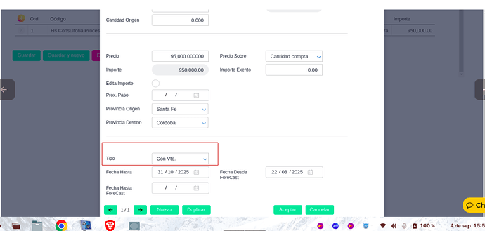

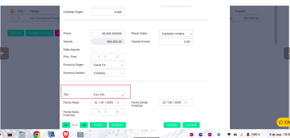

El problema se encuentra en la configuración del ítem dentro del documento origen. La solución es cambiar la configuración del tipo de consumo. Sigue estos pasos para corregirlo:
  1. Abre el documento origen (por ejemplo, la orden de compra).
  2. Ve al detalle del ítem o producto.
  3. Busca el campo “Tipo”.
  4. Si está configurado como “Por Vto.” (Por vencimiento), cámbialo a “Por cantidades”.
Al realizar este cambio, el sistema descontará automáticamente las unidades del ítem cada vez que se vincule a un documento destino, asegurando que se consuma el saldo de forma correcta.
