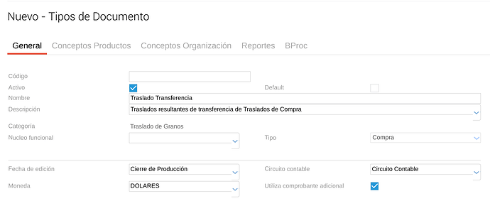

Crear un tipo de documento Traslado de granos de tipo compra bajo el nombre Traslado Transferencia.

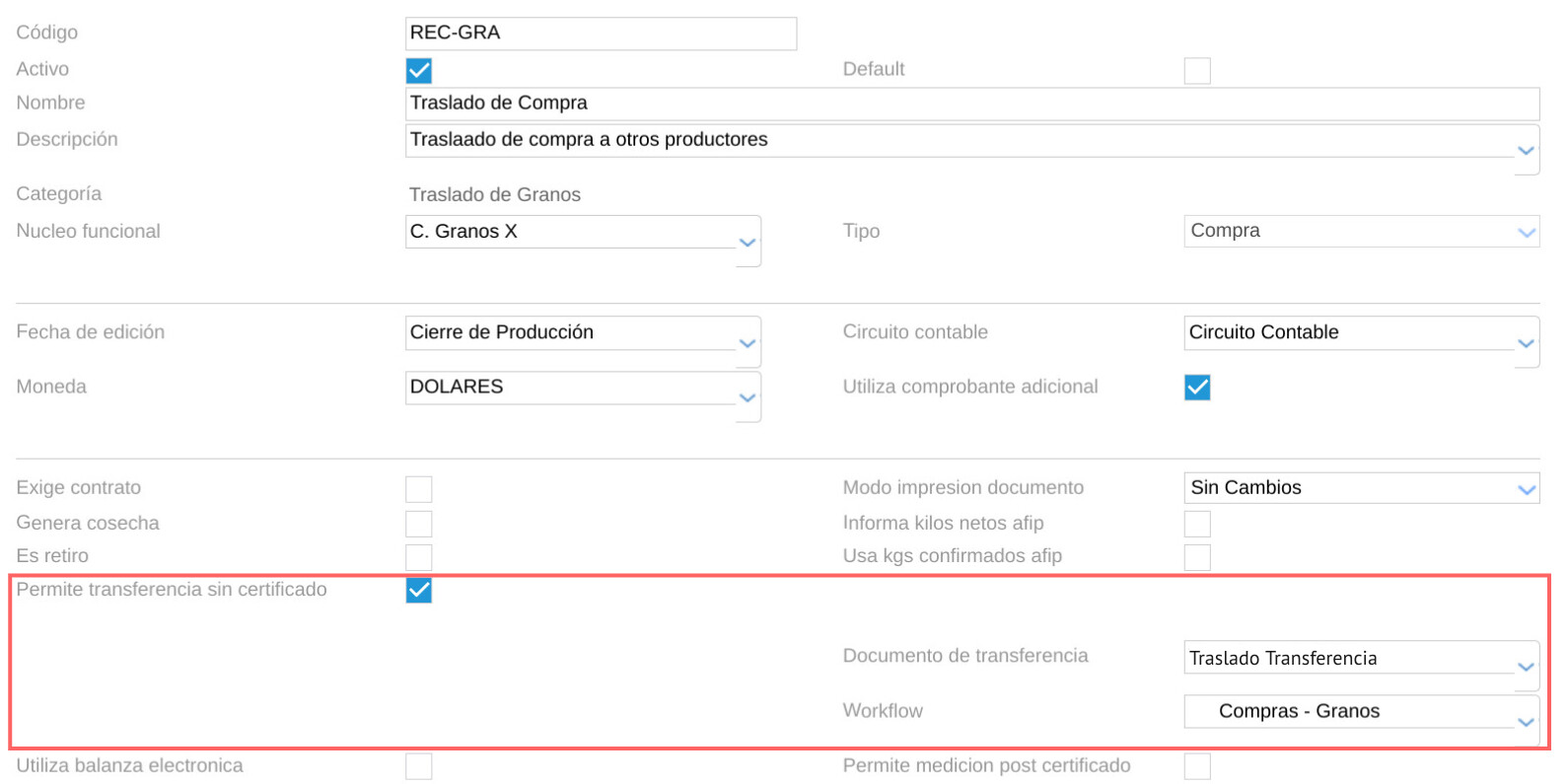

Configurar los Traslados de Compra con el check “Permite transferencia sin certificado” e indicar como documento de transferencia el creado en el punto 1 y el WF de compra.

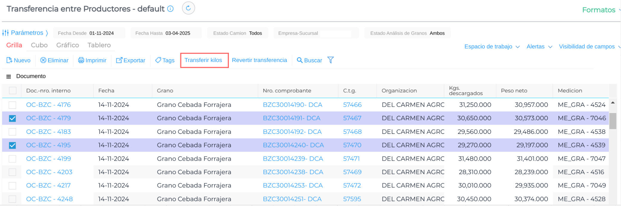

Menú → Compra de granos → Transferencia entre productores -
Filtrar traslados según necesidad por productor, grano, medición, etc.

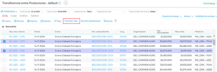

Seleccionar traslados a transferir y hacer clic en “Transferir”.
Completar el pop up Ingresando el productor beneficiario y la cantidad a transferir, esta se indica en kilos y puede ser el total de los camiones seleccionados.
Confirmar la transferencia y verificar los Traslados de Transferencia creados. El sistema también ajusta la medición de calidad, asegurando que las liquidaciones de los nuevos traslados reflejen correctamente bonificaciones y castigos. Los traslados de compra originales quedan finalizados, pero su impacto en stock y fletes queda activo en el sistema.
