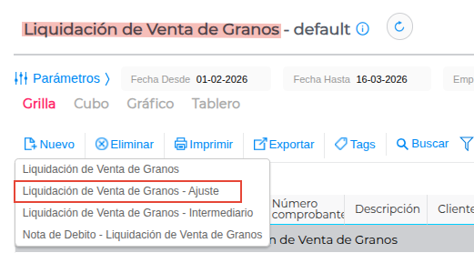

- Dirigite al menú: Gestión Empresarial > Venta de Granos > Liquidaciones.
- Presioná el botón “Nuevo” y seleccioná la opción “Liquidación de Venta de Granos - Ajuste”.

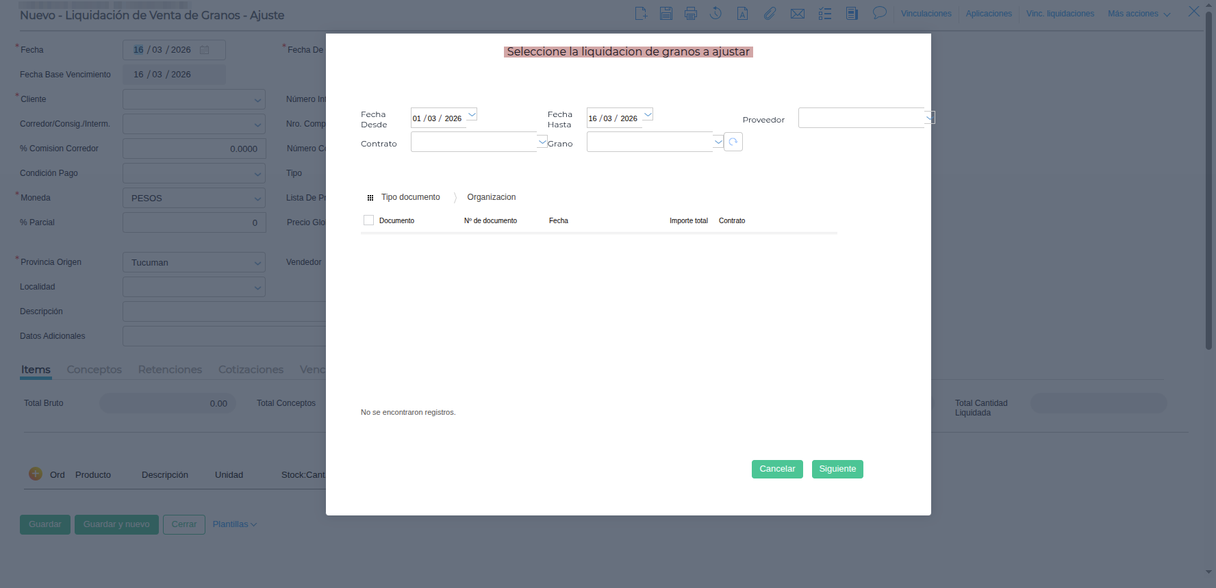

Configuración del Asistente de Búsqueda
Al seleccionar esta opción, se abrirá un asistente donde deberás completar los parámetros de búsqueda para localizar la liquidación original. Los campos requeridos son:
- Fecha Desde / Hasta
- Proveedor
- Contrato
- Grano

Una vez que se cumplan estas condiciones y se completen los filtros, el asistente mostrará la liquidación a ajustar. Al seleccionarla, podrás proceder con la carga del ajuste necesario según corresponda.
Si realizás la búsqueda y la grilla aparece vacía a pesar de que los filtros son correctos, verificá en el Análisis de Contratos si la liquidación en cuestión es una Parcial que aún no tiene asociada su Final, ya que ese es el motivo de bloqueo más frecuente.
