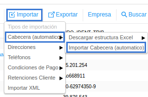

Importar el archivo
Para importar el archivo con los datos que se quieren insertar en el sistema, se debe presionar nuevamente el botón ![]()
