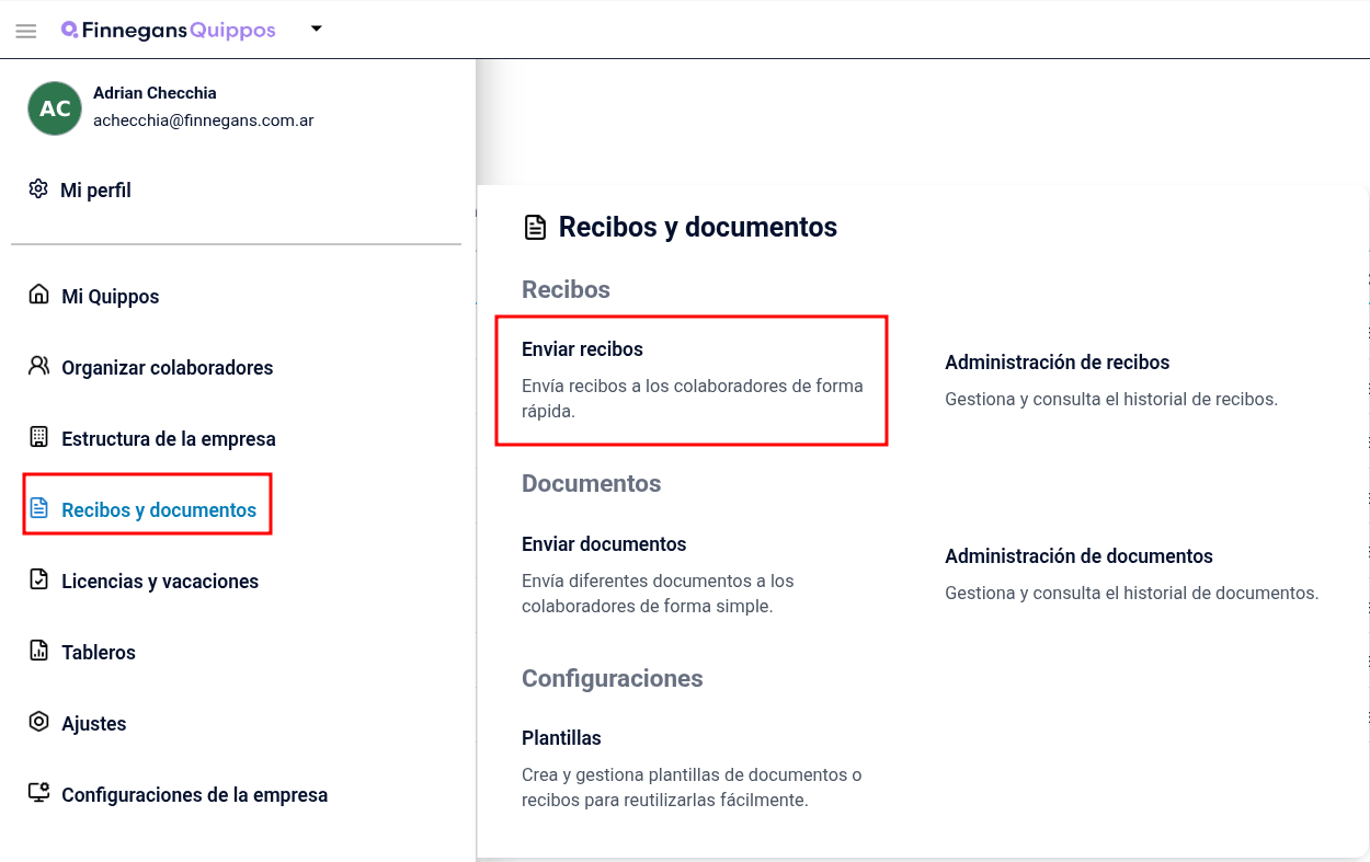

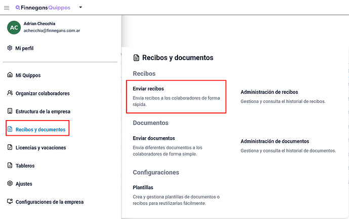

:round_pushpin: Menú hamburguesa → Recibos y documentos → Enviar recibos.

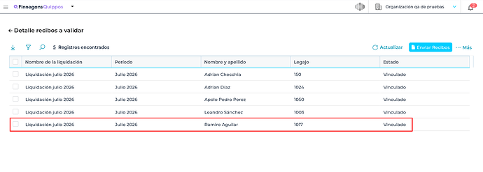

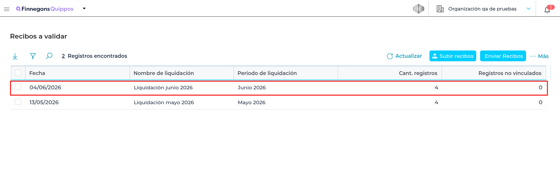

  1. Ingresar al detalle de la liquidación
  2. Presionar sobre alguna liquidación.

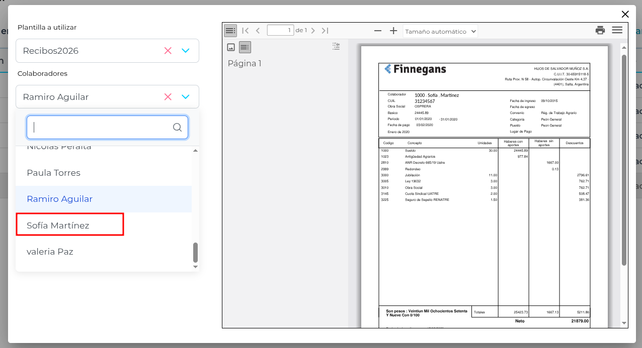

  1. Se puede visualizar el recibo para realizar una asignación correcta.
  • El listado de colaboradores, trae todos los colaboradores dados de alta en la organización que estén ACTIVOS.

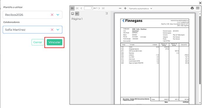

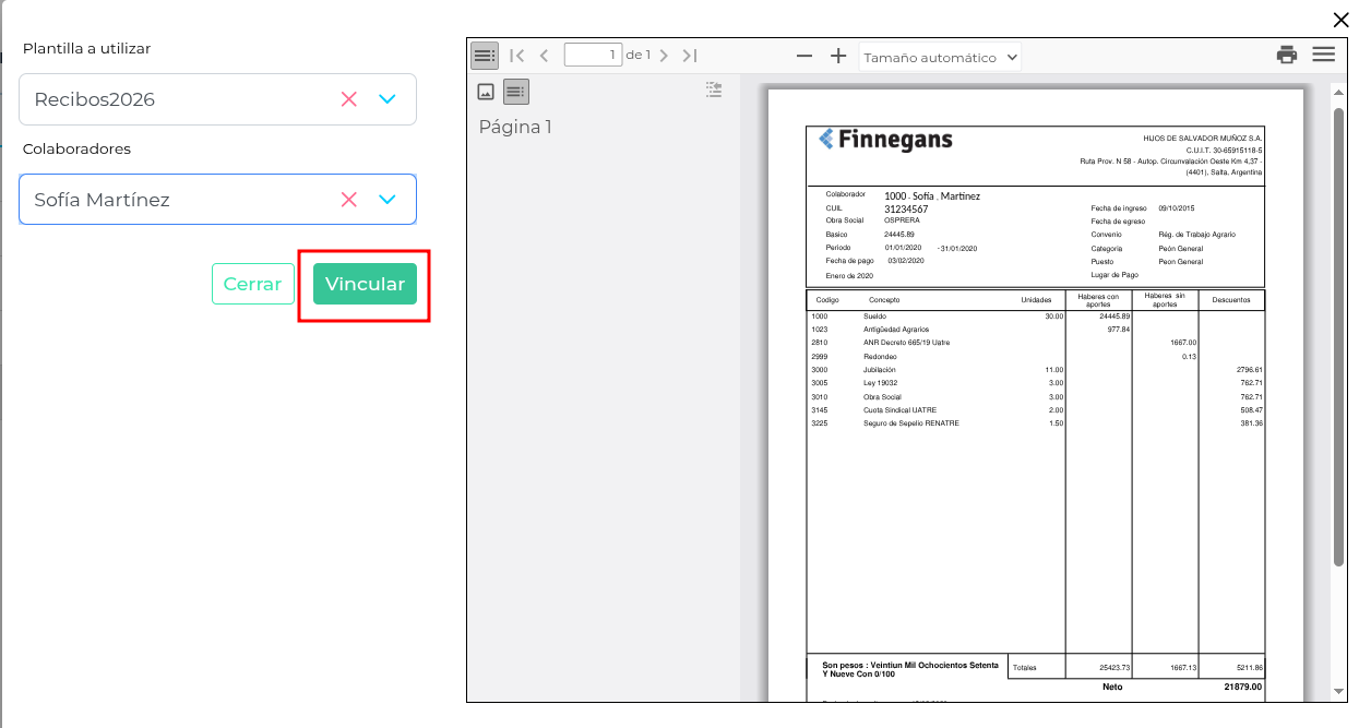

  • Al seleccionar el colaborador correspondiente se debe presionar el botón “vincular”, es importante que no se seleccione 2 veces un mismo colaborador en una misma liquidación.
  • En caso de que la vinculación se realice correctamente, se visualizará un mensaje indicando que se vinculó con éxito.
  • Caso contrario se visualizará un mensaje de error.
