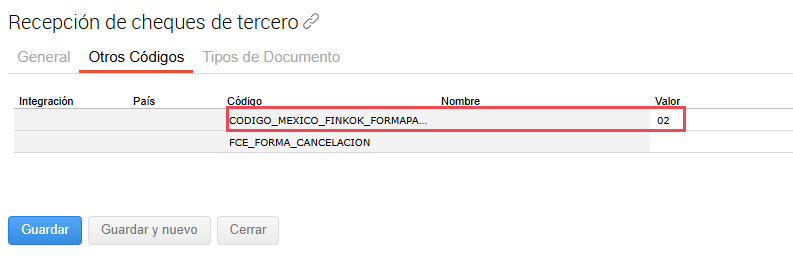

Tipos de operaciones bancarias
En el tipo de operacion bancaria, Recepcion de cheques de tercero, se debe configurar el código adicional CODIGO_MEXICO_FINKOK_FORMAPAGO con el valor 02
Este valor corresponde a Cheque nominativo

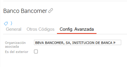

Bancos
En el banco utilizado en la cobranza, se debe completar la organización asociada en la solapa Configuración avanzada

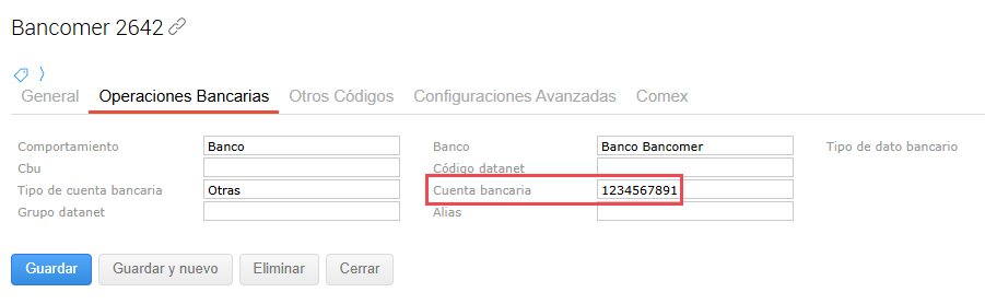

Cuentas
En la cuenta del banco en la que se recibe el cheque (la cuenta usada en el recibo de cobranza), se debe completar el campo cuenta bancaria

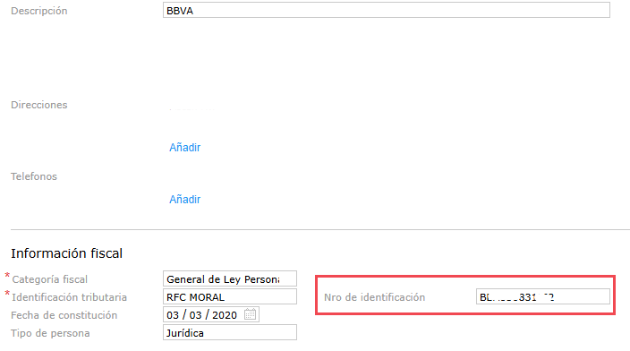

Proveedores
El proveedor indicado como organización asociada en el banco (paso anterior), debe tener completo el campo Nro de identificación (RFC).

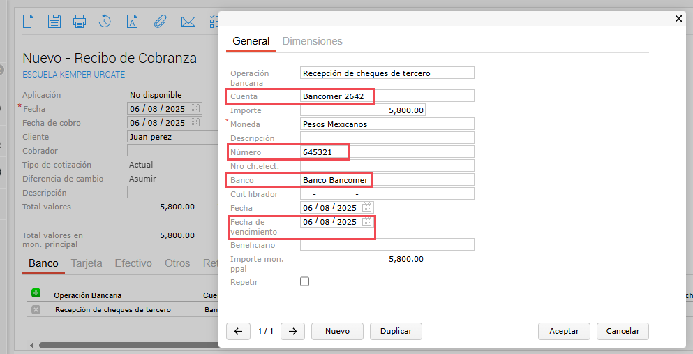

Al momento de cobrar, en la solapa Banco, deben estar completos los campos
Cuenta, Número, Banco y fecha de vencimiento, además de la operación bancaria, importe y moneda.
Una vez completos los datos, se puede timbrar la operación.
