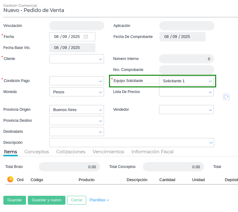

Sí, por el contrario, el usuario pertenece a un solo Equipo, al iniciar la transacción, el campo “Equipo Solicitante” a nivel cabecera se autocompleta con el Equipo al que pertenece.

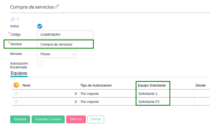

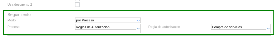

Esta es la Regla de Autorización que tiene configurada el documento “Orden de Compra”:
Estos son los Equipos Solicitantes configurados en la Regla de Autorización:

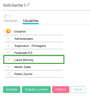

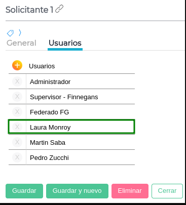

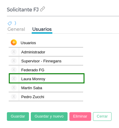

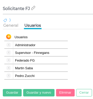

Para los Equipos Solicitantes que tiene configurados la Regla de Autorización, agregar al usuario logueado a más de un Equipo:

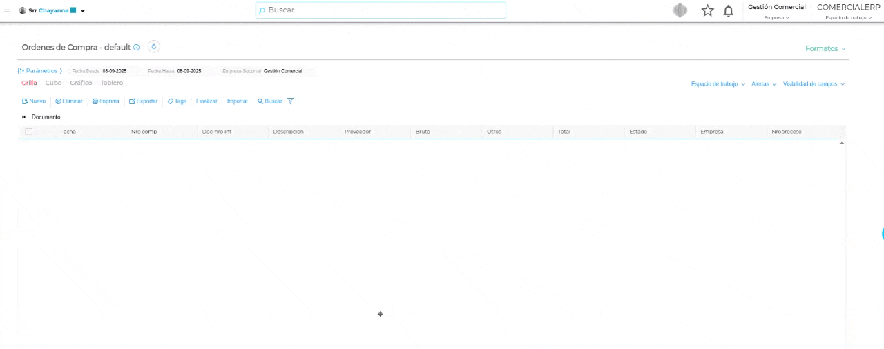

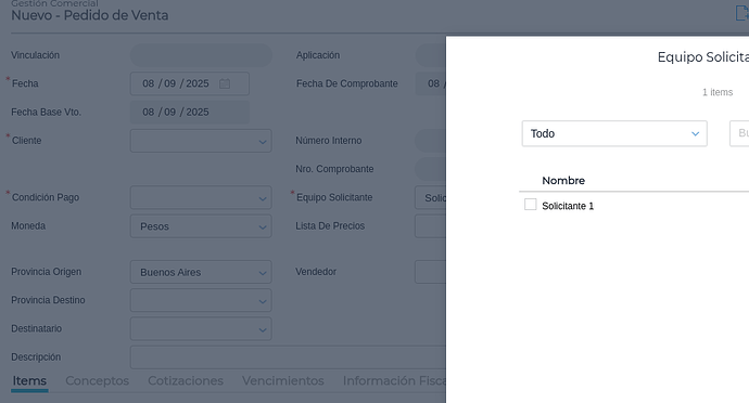

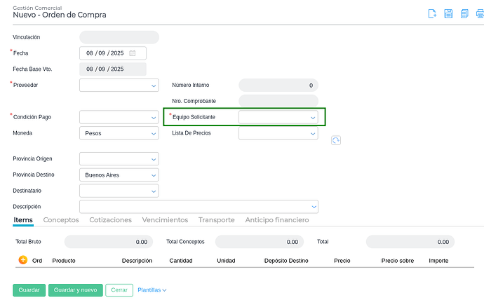

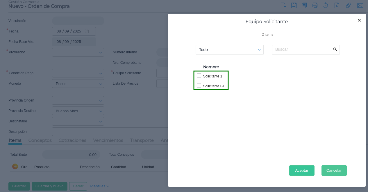

Ahora, al generar una nueva operación de Orden de Compra, se visualiza que el campo “Equipo Solicitante” viene vacío y al hacer clic sobre el selector muestra todos los Equipos a los que pertenece el usuario. Para esto ir a Menú > Gestión Empresarial > Compras > Transacciones > Órdenes de Compras:

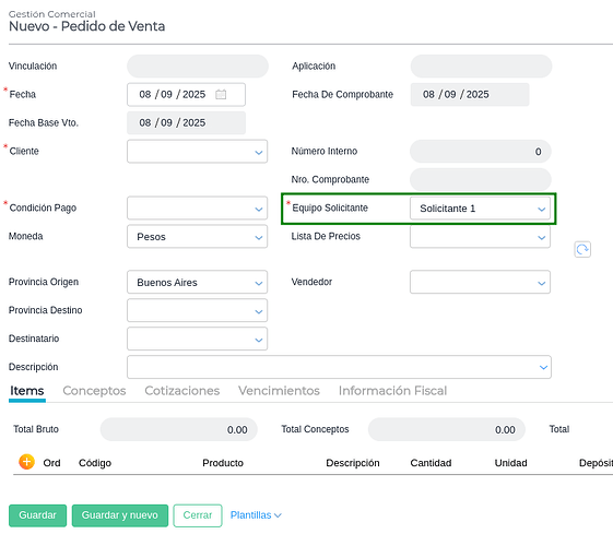

Caso 2 - El usuario pertenece a un solo Equipo Solicitante dentro de la Regla de Autorización:
Operación de Venta

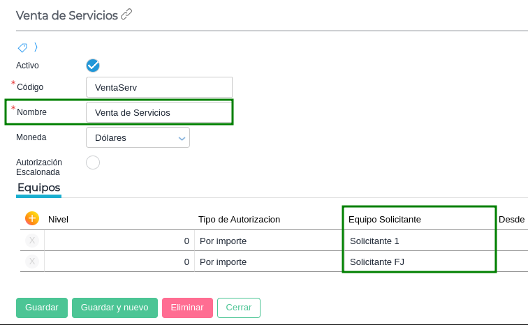

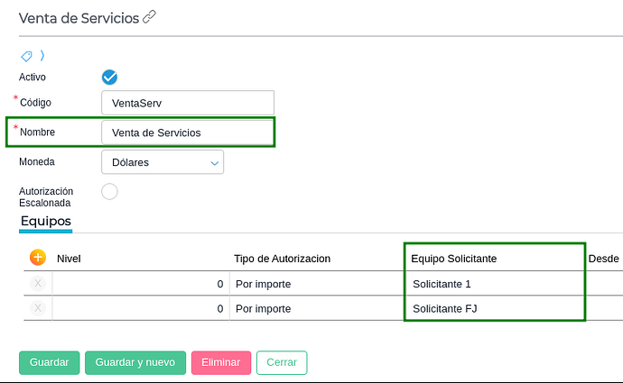

Esta es la Regla de Autorización que tiene configurada el documento “Pedido de Venta”:
Ir a Menú > Configuración > Diseño del espacio de trabajo > Documentos > Equipos Solicitantes y Autorizantes
El usuario no pertenece a este Equipo:
Ahora, al generar una nueva operación de Pedido de Venta, se visualiza que el campo “Equipo Solicitante” se autocompleta con el Equipo al que pertenece el usuario. Para esto ir a Menú > Gestión Empresarial > Ventas > Transacciones > Pedidos:
