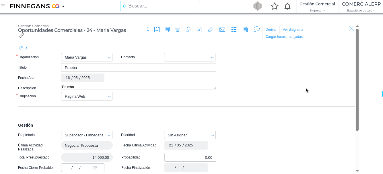

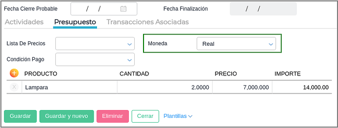

Abrir una nueva Oportunidad que tenga seleccionada un tipo de moneda en la solapa presupuesto:
Ir a la actividad “Generar Pedido de Venta”, como se visualiza, el Pedido toma la moneda seleccionada en la solapa Presupuesto:

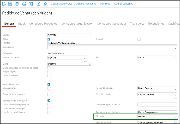

Ir a Menú > Configuración > Diseño del espacio de trabajo > Documentos > Tipos de Documentos.
Verificamos la moneda que tiene por defecto configurado el Pedido de Venta, a modo de ejemplo se selecciona Dólares:

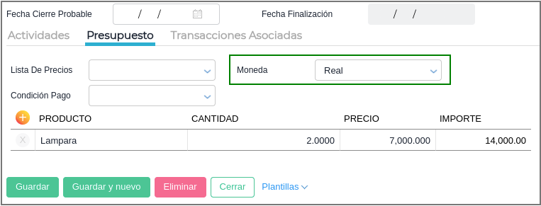

Nuevamente, desde Oportunidades Comerciales, al “Generar Pedido de Venta” y no tender indicada una moneda en la solapa presupuesto, vemos que el Pedido de Venta toma la que tiene configurado, por defecto, el documento:
