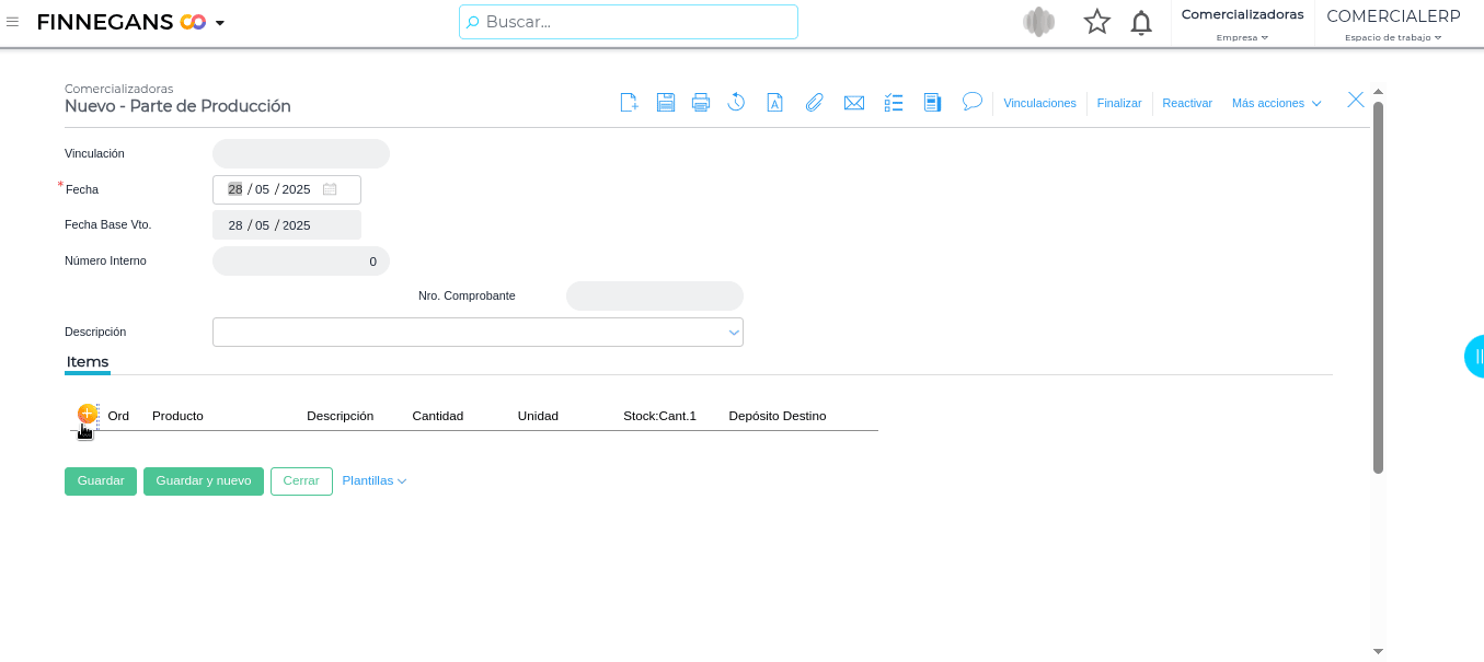

Se toma como ejemplo el documento “Parte de Producción”. En este, debe estar marcada la casilla “Impacta en Stock”, lo cual habilita automáticamente la solapa “Stock”:
1

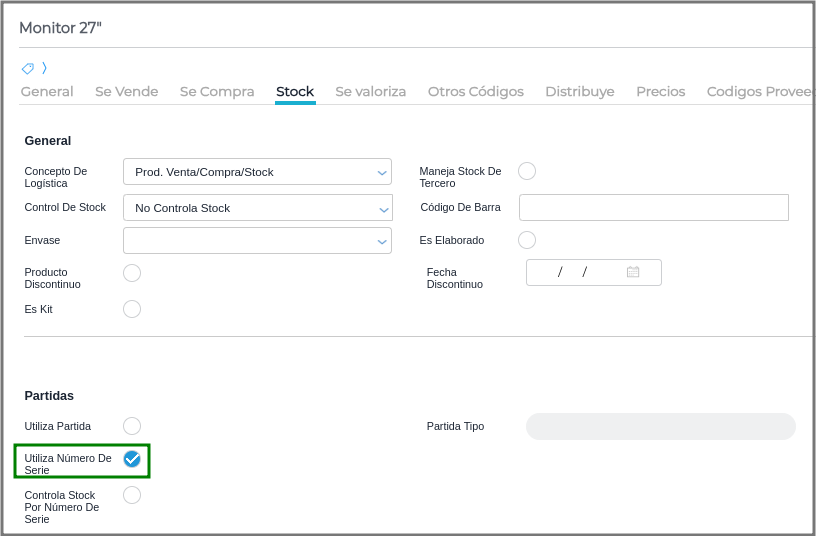

El producto se debe configurar como “Es stockeable”. Esta acción habilita automáticamente la solapa “Stock”:

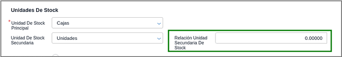

En esta solapa el producto debe tener configurado:
  • Utiliza Número de Serie
  • Controla Stock por Número de Serie
  • Relación Unidad Secundaria de Stock = 0

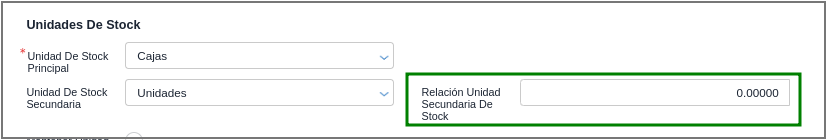

Dado que se trata de un producto, que en el Maestro Productos tiene:
  • Es stockeable
  • Tiene configurada una “Relación de Unidad Secundaria de Stock” = 0 (cantidad secundaria)

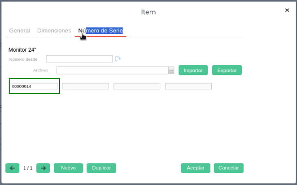

A modo de ejemplo se genera un Parte de Producción, al guardar la operación, de acuerdo a la configuración del documento, creará automáticamente los números de serie para los productos. Después, al asignar valores en el campo “Cantidad Stock 2” estos se guardarán en el sistema para ese número de serie:
Numeros de serie 2
Los valores guardados en cantidad secundaria se podrán utilizar por medio del selector de la solapa “Número de Serie” en documentos que tienen configurado en el Tipo de Documento “Usa” número de serie, por ejemplo, en Movimiento de Stock Interno:
Numero de serie 4

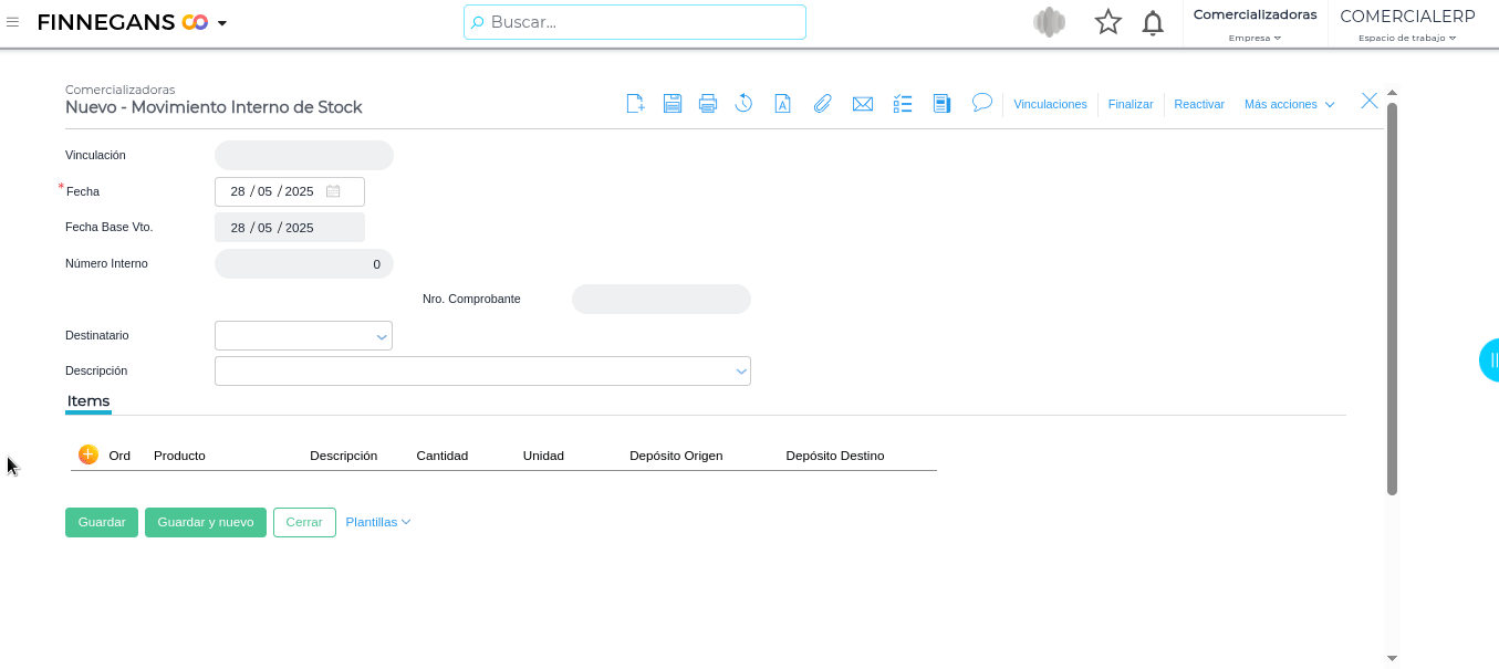

Se toma como ejemplo el documento “Movimiento Interno de Stock”:
  • Cuando en la operación la “Cantidad Stock 1” ingresada es igual a 1 y el documento usa número de serie, la selección de este se realiza desde la solapa del mismo nombre, dentro de la ventana emergente “Nuevo ítem”. El selector debe mostrar el valor de “Cant. Stock 2” correspondiente a ese número de serie, obtenido desde el sistema, donde fue previamente guardado.
  • Una vez seleccionado se debe completar automáticamente el campo “Cantidad Stock 2” en la solapa “General”.
9
