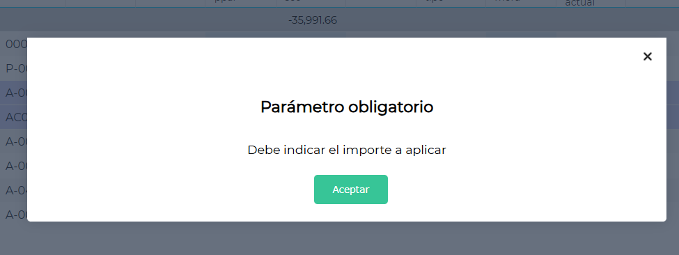

Composición de saldos - Mensaje: "Parámetro obligatorio: Debe indicar el importe a aplicar"
Consulta: ¿Cómo ajustar transacciones que muestran un “Importe Mon Transacción” de 0.00 en el informe de Composición de Saldos?
Respuesta: Estos saldos se ajustan desde el informe “Ajuste Vinculación Cuenta Corriente Moneda Principal”.

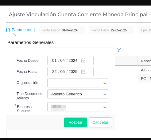

  2. Configurar los parámetros:
  • Fecha Desde y Hasta: Selecciona el rango de fechas que cubre el período que deseas ajustar.
  • Organización: Selecciona la organización correspondiente.
  • Documento a Generar: Elige el tipo de documento que deseas generar para el ajuste, por ejemplo, “Asiento Genérico”.

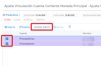

  1. Identificar la transacción: Encuentra y selecciona la transacción específica que necesitas ajustar.
  2. Generar el asiento: Haz clic en el botón de “Generar Asiento” para crear el asiento contable que ajustará la vinculación de la cuenta corriente en moneda principal.
