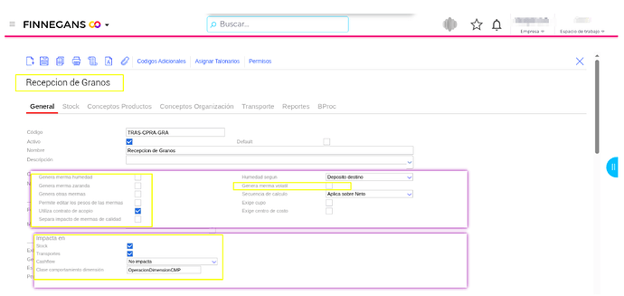

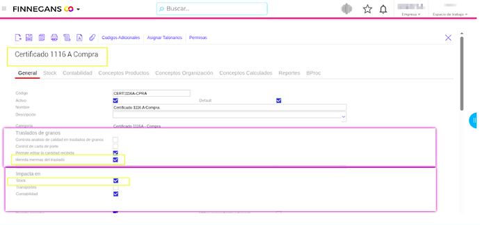

Escenario 1: Mermas en el Certificado (Método Tradicional)

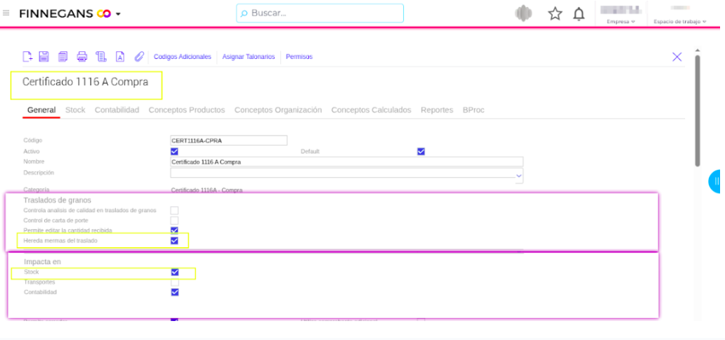

  • Configuración en el Sistema: La recepción de granos no genera mermas de stock en la carta de porte. El certificado de compra (1116A) sí impacta en el stock y hereda las mermas del traslado.
Ruta de Configuración: Menú Principal > Configuración > Tipos de Documento > Recepción de granos / certificado 1116 A Compra
  • Funcionamiento:
    • Se ingresa la recepción con los datos de mermas, pero el sistema no reduce el stock.
    • Se confirma el CTG en AFIP con el peso neto sin mermas (ej. 30.000 kg).
    • Al generar el certificado, se heredan los porcentajes de merma y el sistema los calcula, dejando la cantidad final certificada.
  • Resultado: El stock del sistema y los kilos disponibles para liquidar en Arca coinciden, pero la existencia en el libro de movimientos de Arca sigue siendo la original.
  • Inconveniente: Requiere ajustes manuales en el libro de existencias de Arca para conciliar los kilos.

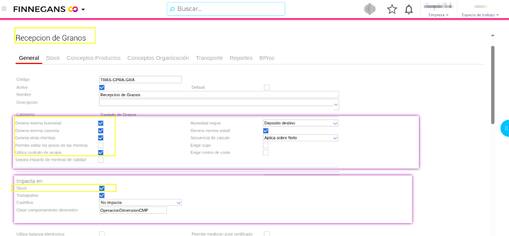

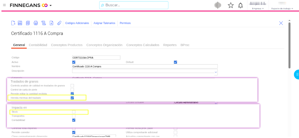

Escenario 2: Mermas en la Carta de Porte y el Certificado (Método Híbrido)
  • Configuración en el Sistema: La carta de porte genera mermas en el stock. El certificado hereda las mermas pero no impacta en el stock.
  • Funcionamiento:
    • Se cargan las mermas en la recepción, y el sistema reduce el stock en ese momento.
    • Se confirma el CTG en AFIP con el peso neto sin mermas, dejando los kilos completos en Arca. Hasta acá tenemos una diferencia de kilos entre el stock del sistema (kilos con mermas descontadas), y los kilos para el productor disponibles en Arca (que no se informaron con la confirmación de arribo)
    • Al generar el certificado, se heredan las mermas, que se informan a la AFIP para que se descuenten los kilos disponibles. A partir de este momento el stock disponible del productor en el sistema y en Arca coinciden.
  • Resultado: El stock del sistema y los kilos disponibles para liquidar en Arca coinciden.
  • Inconveniente: Al igual que en el primer escenario, se requieren ajustes manuales en el libro de existencias de Arca.

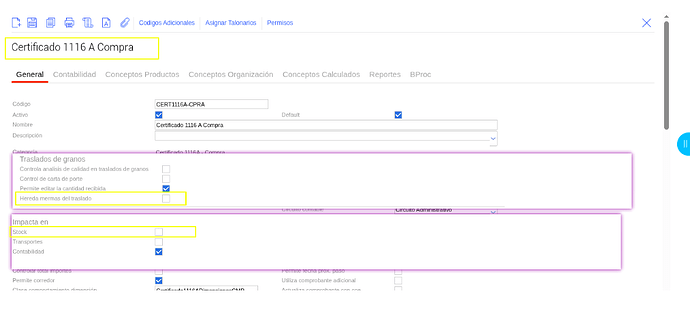

Escenario 3: “Informa Kilos Netos a AFIP” (Solución Optimizada)

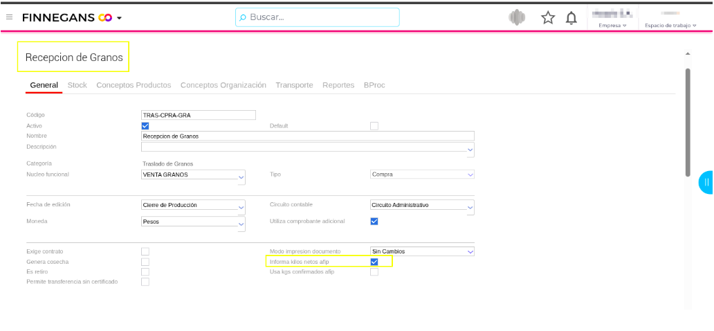

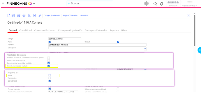

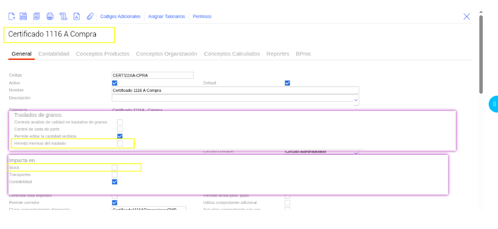

  • Configuración en el Sistema: Se activa el campo “Informa kilos netos a AFIP” en el tipo de documento de la carta de porte. El certificado no impacta en stock y no hereda las mermas.
  • Funcionamiento:

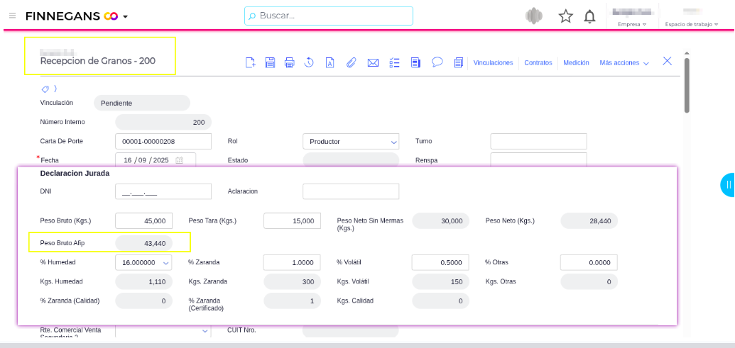

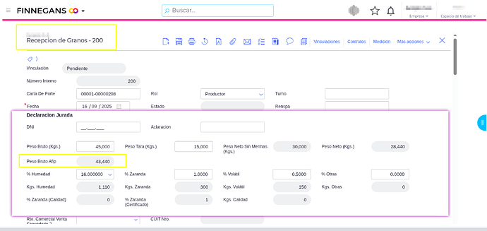

    • El sistema calcula las mermas al cargar la recepción.
    • Al confirmar el CTG, el sistema informa un peso bruto reducido a ARCA, ya descontando las mermas. El peso tara se mantiene -de esta manera quedan dos pesos brutos en la Carta de Porte: el peso bruto tal cual de la balanza, y el peso bruto Afip, que descuenta las mermas, y es el que se informa a Arca con la confirmación de arribo-. De esta manera quedan confirmados en Arca los mismos kilos que en el sistema.
Al emitir el certificado, la cantidad recibida y la certificada son iguales, ya que las mermas se aplicaron previamente.
  • Resultado: El stock del sistema, los kilos en Arca y la cantidad certificada coinciden desde el primer momento.
  • Ventaja: Elimina la necesidad de realizar ajustes manuales en el libro de existencias de Arca, simplificando drásticamente el proceso. Este método replica el flujo de trabajo de la antigua carta de porte.
