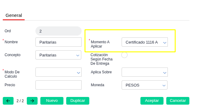

  • El Concepto Calculado debe estar asignado en el Contrato de Servicio de Acopio con momento Certificado 1116A.
  • El Tipo de Documento del Certificado 1116A debe tener el concepto incluido en la solapa Conceptos Calculados.

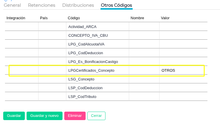

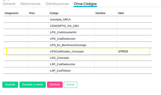

:round_pushpin: Menú → Configuración → Diseño del Espacio de Trabajo → Conceptos → Conceptos Calculados → [concepto] → solapa Códigos Adicionales
Agregar una línea con:
  • Tipo de código adicional (*): LPGCertificados_Concepto
  • Código (*): uno de los valores de la tabla siguiente.

Valores válidos y su efecto en el COE
Valor Fuente que lo lee Rubro informado a ARCA
SECADO Gasto del camión Monto de secado + tarifa e importe de secado por CTG
ZARANDEO Gasto del camión Monto de zarandeo + tarifa e importe de zarandeo por CTG
GASTOS_GENERALES Gasto del camión Monto de gastos generales
ACARREO Gasto del camión Monto de acarreo
OTROS Gasto del camión Monto de otros conceptos
SECADO_PUNTO_EXCESO Gasto del camión Monto por cada punto de exceso de secado + rangos de humedad
NO_GRAVADO Concepto calculado del certificado Servicios conceptos no gravados (solo cuando el proveedor tiene categoría fiscal RI)
:backhand_index_pointing_right: NO_GRAVADO es el único valor que se resuelve directamente desde los conceptos calculados del certificado. Todos los demás dependen de que el gasto exista como ítem de gasto del camión generado por el Contrato de Servicio de Acopio.

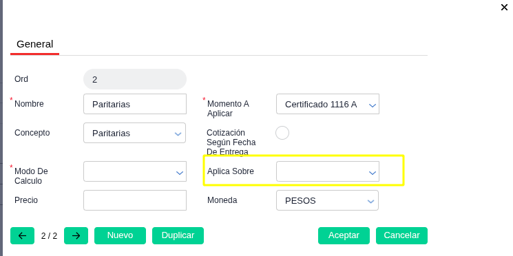

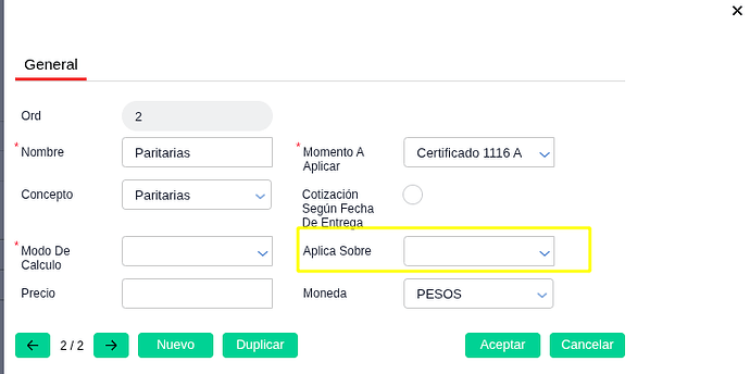

Cómo afecta el campo “Aplica sobre” del ítem del Contrato de Servicio de Acopio
El importe que llega a cada rubro de ARCA depende del valor configurado en el campo Aplica sobre del ítem correspondiente en el Contrato de Servicio de Acopio:
  • Vacío: el importe del gasto del camión se informa a ARCA tal cual fue calculado.
  • Bruto: el importe se recalcula como porcentaje sobre la cantidad total certificada antes de informarse a ARCA (importe ÷ cantidad total × 100).
Los demás valores del campo Aplica sobre (Neto, Merma, Cantidad Liq., Bruto Proporcional, Cant. Liq. en parcial) no tienen efecto diferencial al construir el request del COE: el sistema los trata igual que Vacío.

  • :backhand_index_pointing_right: Cuidado: configurar el valor OTROS, ACARREO u otro código de la tabla (distinto de NO_GRAVADO) en un concepto calculado del certificado no produce efecto: esos valores solo funcionan si el importe proviene de un gasto del camión.
