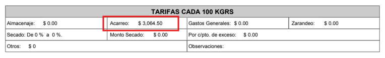

Al cargar un contrato de servicios de acopio para calcular el gasto de acarreo y vincularlo al contrato de compra y al traslado, el concepto de “Gasto de Acopio” aparece correctamente en el certificado. Sin embargo, al enviar el certificado a AFIP, el gasto de acarreo no se toma en cuenta.

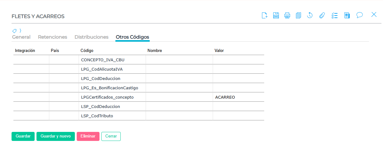

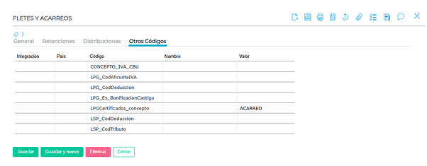

Esto ocurre porque los códigos adicionales necesarios para el cálculo del gasto de acarreo no están configurados correctamente.
Pasos para Configurar los Conceptos Calculados

  1. Crear o Modificar el Concepto Calculad:
  • Si no existe, crea un nuevo concepto calculado para el gasto de acarreo.
  • Si ya existe, modifica el concepto para asegurarte de que incluya la tarifa correcta.

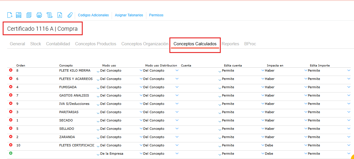

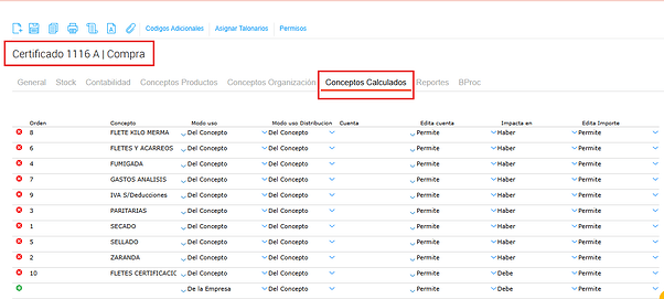

  1. Configurar el Concepto en el Tipo de Documento:
  • Menú → Configuración → Diseño del Espacio de trabajo → Documentos → Tipos de Documentos.
  • Selecciona el tipo de documento correspondiente (por ejemplo, “Certificado 1116A”).
  • En la solapa “Conceptos Calculados”, agrega o modifica el concepto de gasto de acarreo para que se incluya en el certificado.

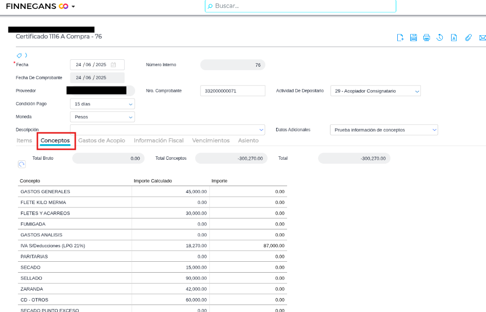

Al crear el certificado, trae bien los conceptos

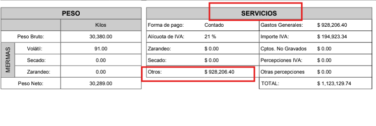

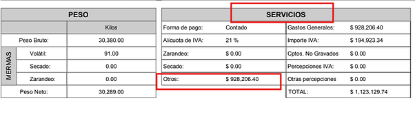

Inclusión del Importe en el Concepto “OTROS”
  • Asegúrate de que el importe del gasto de acarreo se incluya en el concepto “OTROS” y que la tarifa se calcule correctamente dentro del certificado.

  • Después de realizar estas configuraciones, verifica que al generar un nuevo certificado 1116A, el gasto de acarreo se calcule y se incluya correctamente.
  • Asegúrate de que al enviar el certificado a AFIP, el gasto de acarreo sea tomado en cuenta.
