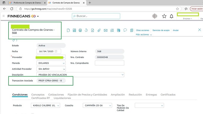

Si estás intentando cargar un contrato de compra de granos con asistente y vincularle una proforma de compra de granos que creaste antes, es posible que notes que la proforma no aparece vinculada en la solapa de “Vinculaciones” del contrato. Esto se debe a que las proformas tienen un comportamiento especial en el sistema.

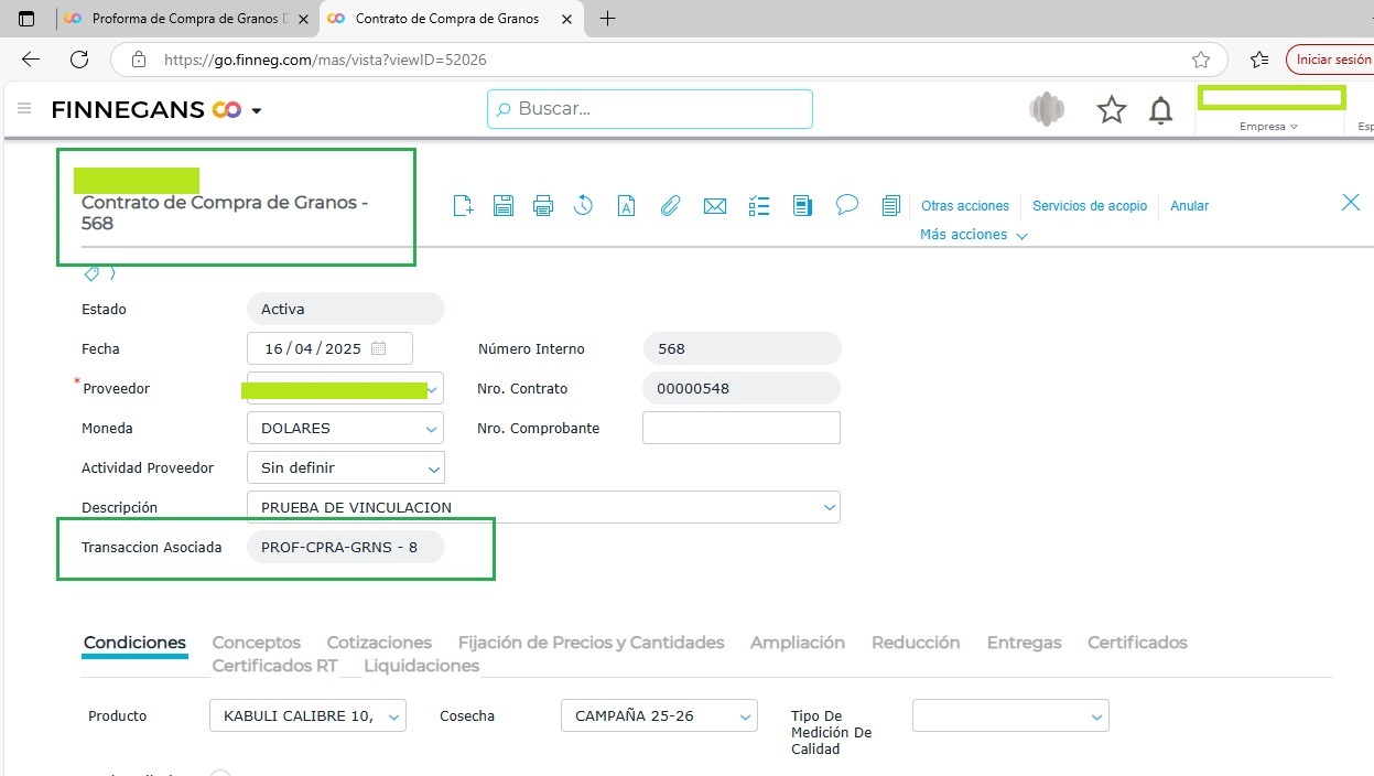

Asociación de la Proforma: Cuando creas una proforma de compra de granos, ésta no se vincula directamente en la solapa de “Vinculaciones” del contrato. En cambio, la proforma queda asociada al contrato en una sección llamada “Transacción Asociada”.
Al ser la proforma un documento con sus particularidades, el documento no se vincula, sino que el mismo quedará asociado como se muestra en la siguiente imagen:

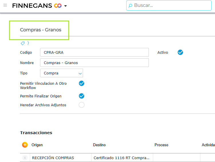

Configuración tipo documento:

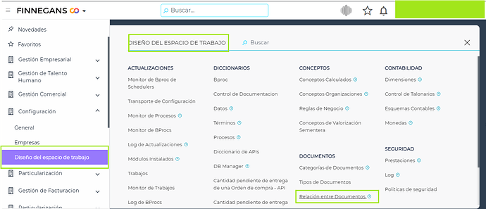

Para que las proformas queden disponibles para ser usadas en el alta de contratos de compra de granos, debes asegurarte de que la configuración del workflow esté correctamente establecida.

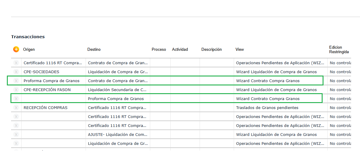

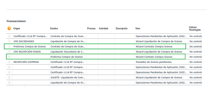

La relación del workflow en el tipo de documento Compras - Granos debe quedar de la siguiente manera:
Configuración > Diseño del espacio de trabajo > Documentos > Relación entre documentos

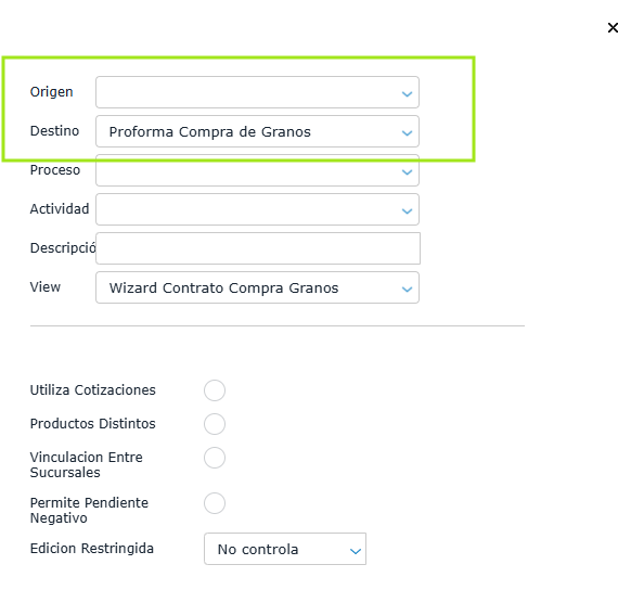

1-

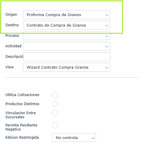

2-
Guardar la Relación del Workflow: Una vez que hayas configurado el workflow correctamente, guarda los cambios. Cabe aclarar que la relación creada va a afectar solo a las nuevas transacciones, no a las cargadas con anterioridad. Después de esto, las proformas creadas estarán disponibles para ser usadas cuando cargues un contrato de compra de granos con asistente.
