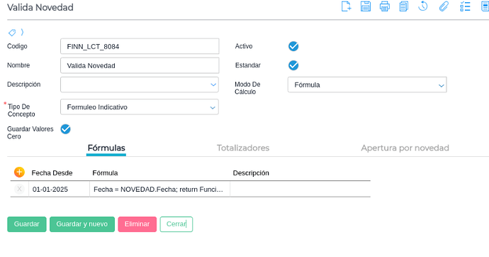

2. Concepto Validador
El concepto validador es el encargado de llamar al SP para ejecutar la validación.
En la siguiente imagen se puede observar la configuración
La sintaxis es:
Fecha = NOVEDAD.Fecha;
return Funcion.RunSP(“VALIDACION”, EMPLEADO.Codigo, Fecha,“FINN_LCT_7007”);

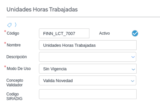

Este concepto se configura para vincularse al tipo de novedad.
3. Configuración en Tipo de Novedad
Una vez creado el concepto validador, se debe asignar en el tipo de novedad que se desee controlar.

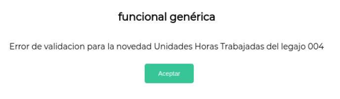

4. Ejemplo de Mensaje de Validación
Cuando se intenta cargar una novedad que incumple la validación (por ejemplo, una duplicada), el sistema muestra un mensaje de error.
