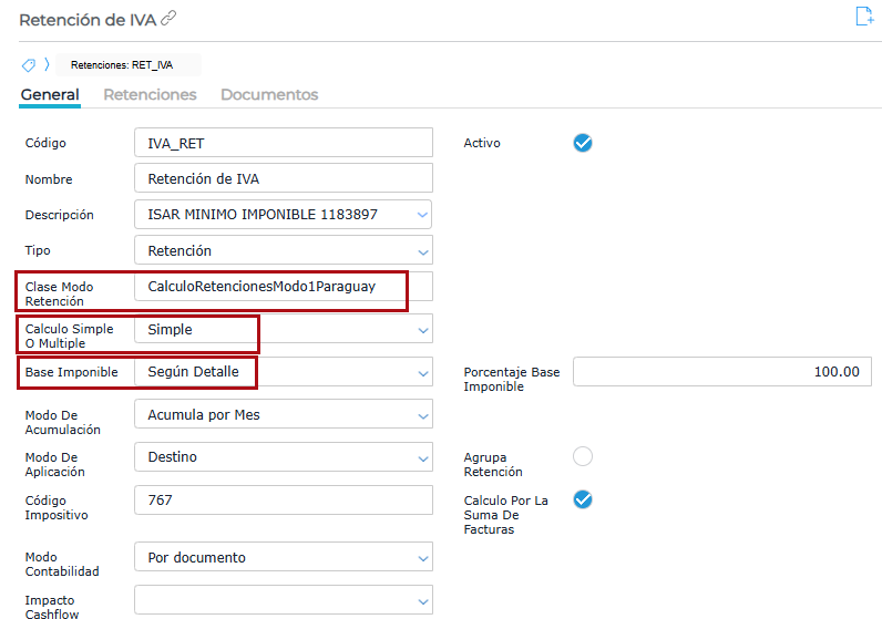

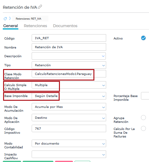

Tipo de retenciones
Acceder al maestro Tipo de retenciones y configurar el cálculo como múltiple, Base Imponible Según Detalle y clase modo retención como CalculoRetencionesModo1Paraguay igual al ejemplo en la imagen.
