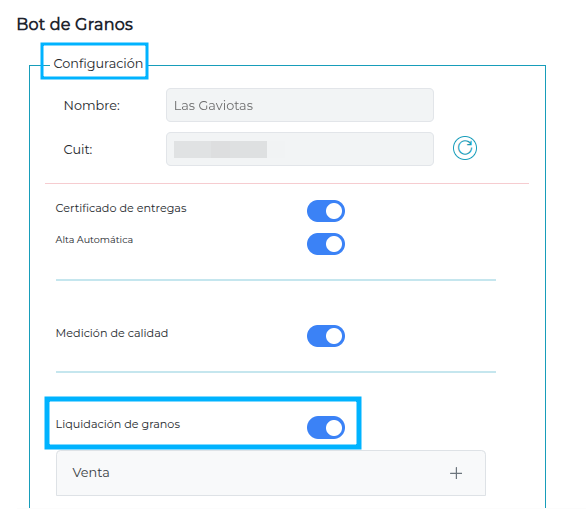

Acceso a la configuración

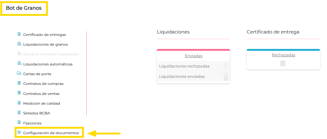

Para acceder a la configuración del documento de liquidación de granos:
  1. Dirígete a **Menú → Aplicaciones → Bot de granos → Configuración de documentos.
  1. Busca el documento de liquidación que necesitas configurar (por ejemplo: “Liquidación de Venta de Granos” o “Liquidación Secundaria Compra”)
  1. En la configuración del documento, identifica las secciones de Conceptos de venta/compra.

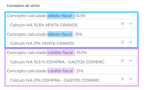

Ejemplo de configuración correcta para Liquidación de Venta de Granos
A continuación, se presenta cómo deben diferenciarse los conceptos en una liquidación de venta de granos:
Regla clave: Los conceptos configurados en la columna de Débitos deben ser completamente distintos a los configurados en la columna de Créditos . Si necesitas aplicar un concepto similar en ambas columnas, debes diferenciarlo claramente (ej. “IVA Venta” para débitos vs “IVA Gastos” para créditos). Nunca utilices exactamente el mismo nombre de concepto en ambas columnas.

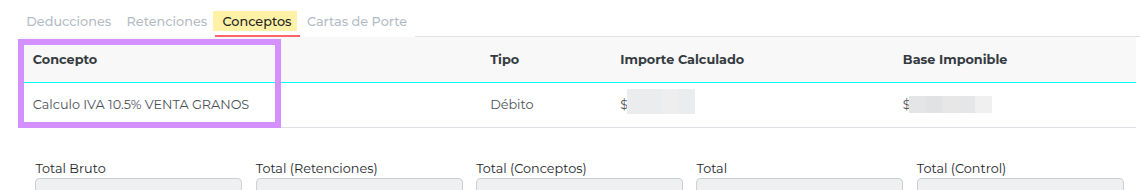

Una vez que hayas configurado correctamente los conceptos de débito y crédito con nombres diferenciados, puedes validar que todo está funcionando adecuadamente accediendo a una liquidación dentro del Bot de Granos.
Cómo verificar que está correctamente configurado
  1. Ingresar al Bot de Granos
  2. Abrir una liquidación de venta (o el documento que hayas configurado)
  3. Dirigirse a la solapa “Conceptos”
  4. Verificar que se visualicen los conceptos calculados con sus respectivos importes
En el ejemplo anterior, se puede observar que el concepto “Cálculo IVA 10.5% VENTA GRANOS” aparece correctamente en la tabla de conceptos con su importe calculado, lo que confirma que la configuración es correcta y el Bot está procesando la liquidación sin inconvenientes.

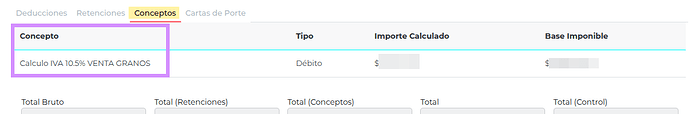

Si no se visualizan los conceptos
Si al ingresar a la solapa de “Conceptos” no aparecen los conceptos esperados o la tabla se muestra vacía, es necesario revisar la configuración del documento siguiendo estos pasos:
  1. Verificar que los conceptos de débito y crédito tengan nombres diferenciados.
  2. Confirmar que no existan duplicados entre ambos conceptos.
  3. Asegurar que los conceptos estén activos en el maestro de conceptos.
