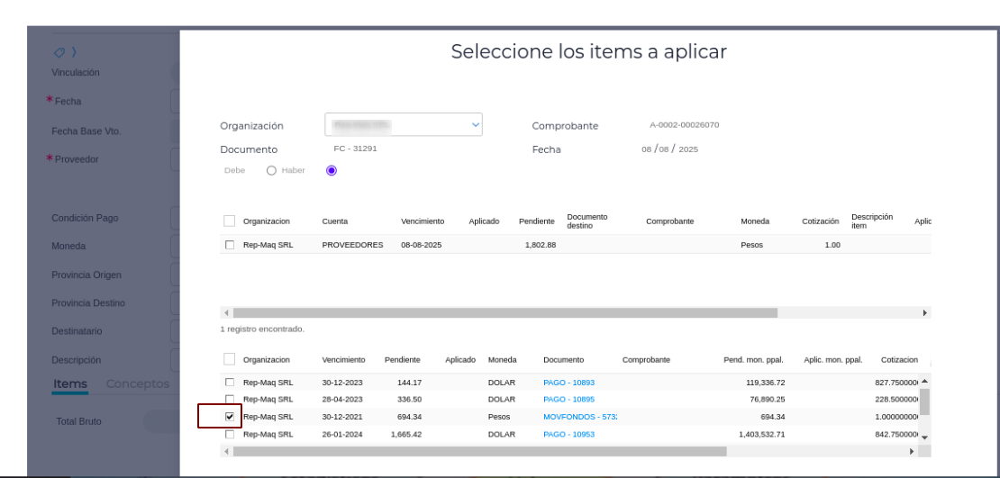

Problema:
Antes podías aplicar una factura de compra a un movimiento de fondos, pero ahora no puedes porque en la factura de compra, al momento de aplicar, no te propone el movimiento de fondo que realizaste.
Solución:
Es necesario tener configurada la fecha de edición en el tipo de documento. Esto permite que figure el tipo de documento “Movimiento de Fondos” dentro de la transacción de la factura de compra para aplicarse.

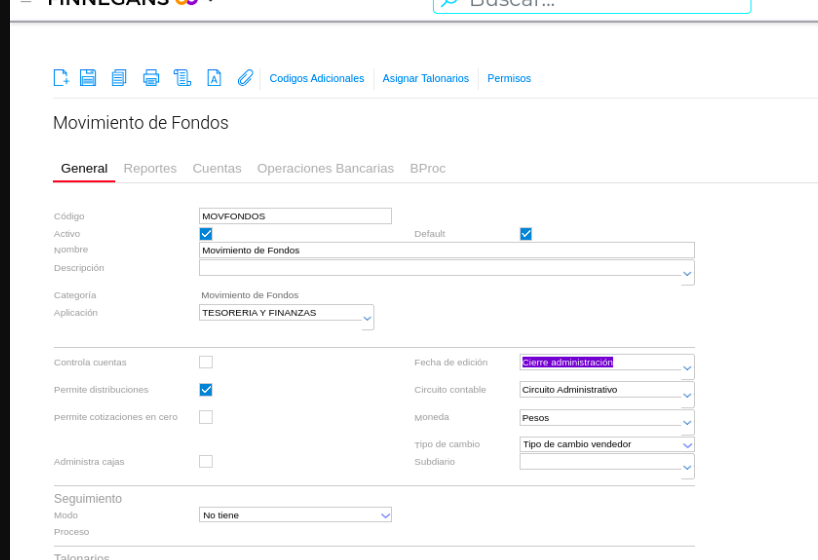

  1. Identificar el Tipo de Documento:
  • Dirígete al menú: Configuración > General > Espacio de Trabajo > Configuraciones básicas en tipos de documentos.
  • Ingresa al documento en cuestión, en este caso, Factura de Compra.
  1. Configurar la Fecha de Edición:
  • Ve al maestro de “Fecha de Edición”: Menú > Configuración > Empresa > Fecha de edición.
  • Ingresa a la fecha configurada en el documento, por ejemplo, Cierre de IVA Compras.
  • Verifica que en la fecha de la empresa no tenga configurado un “Ed. Permitida Hasta”. En caso de que lo tenga, déjalo vacío.
  1. Guardar Cambios:
  • Guarda los cambios realizados.
  1. Volver a Generar la Factura de Compra:
Resultado:
Ahora podrás observar el movimiento de fondo sin inconvenientes.
