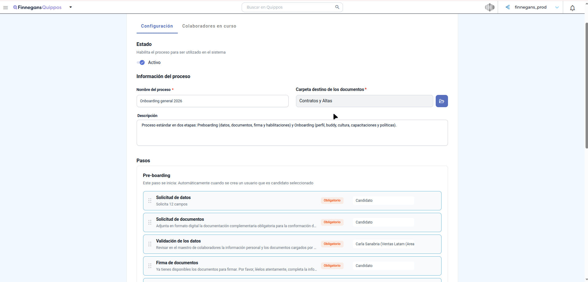

  • Configurar la carpeta general de destino en la cabecera del proceso, la cual es obligatoria para almacenar los formularios dinámicos. Esta debe estar configurada para que los colaboradores pueden subir documentos.

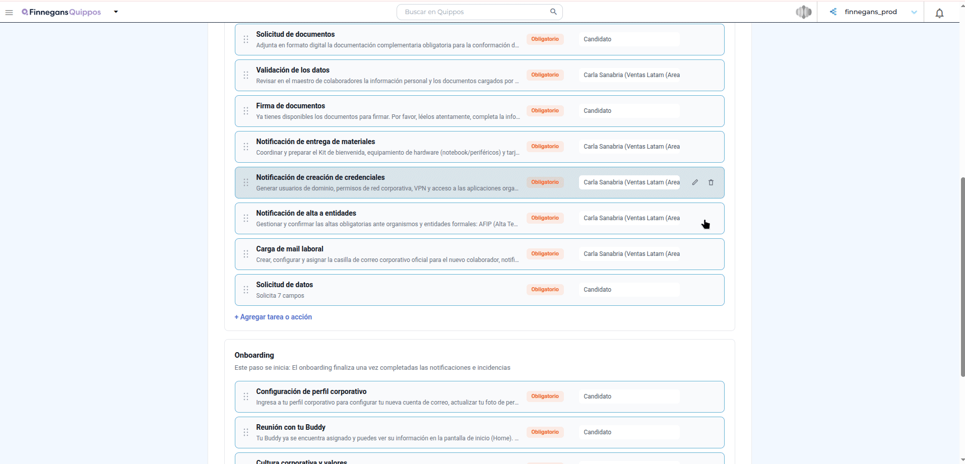

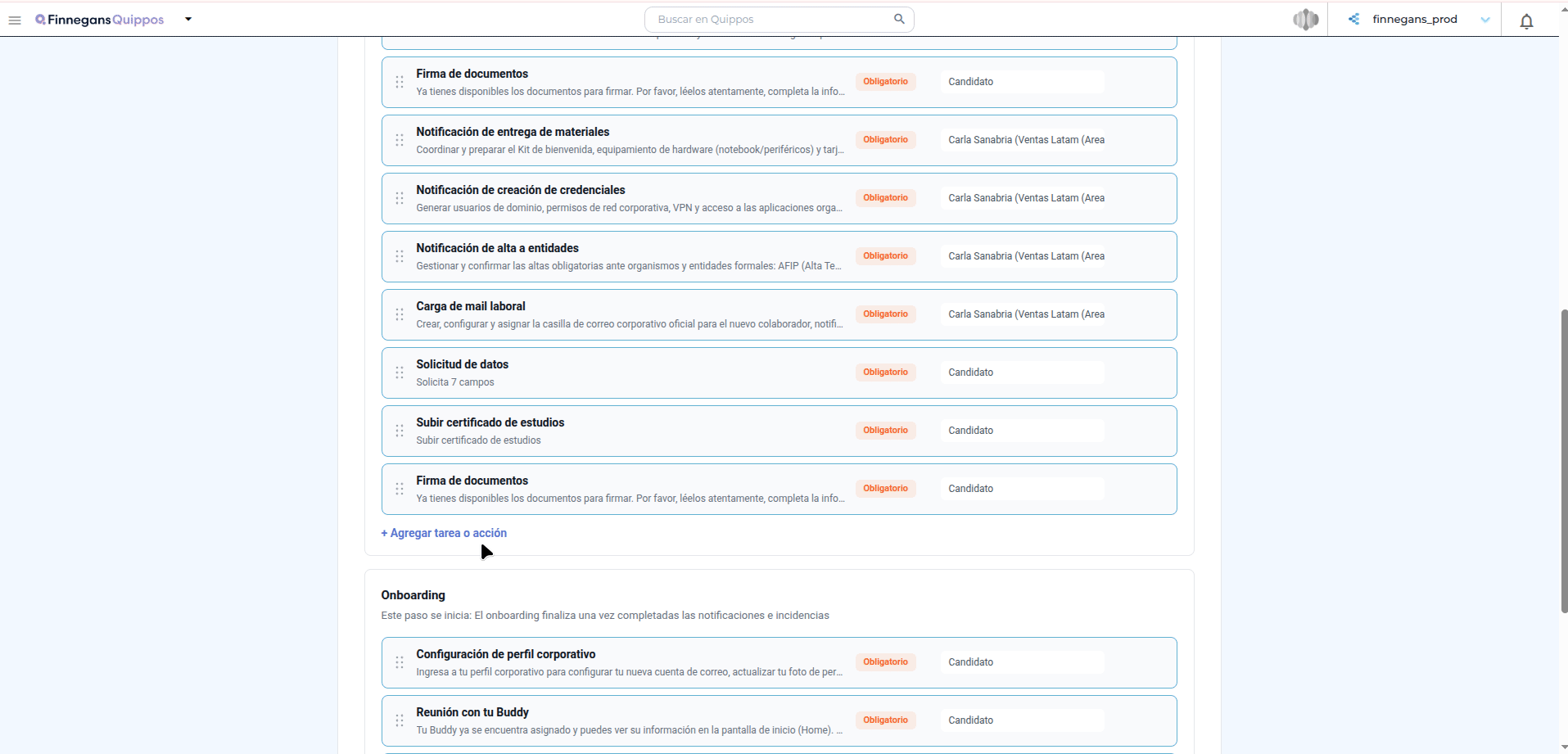

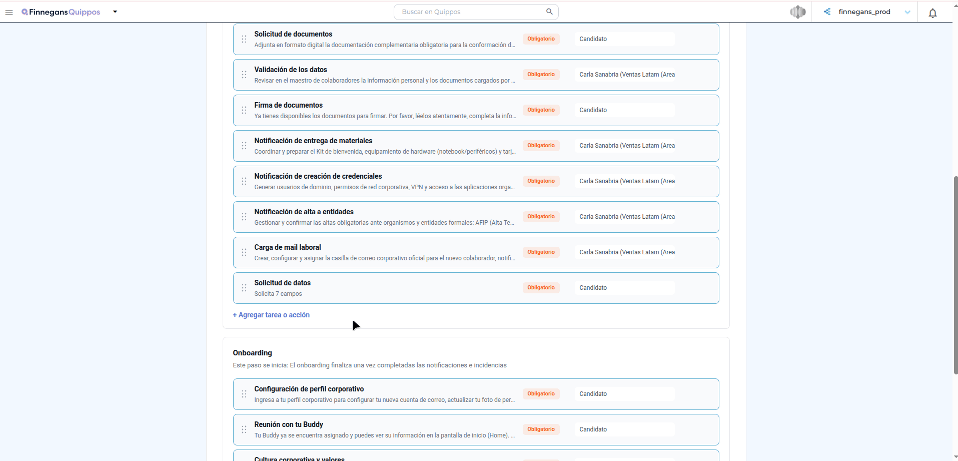

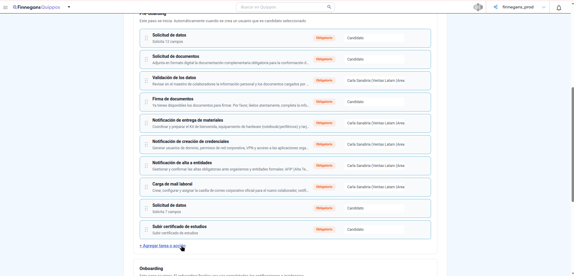

:pushpin: Ruta: Menú → Onboarding > Procesos de ingreso → Seleccionar Proceso → + Agregar tarea

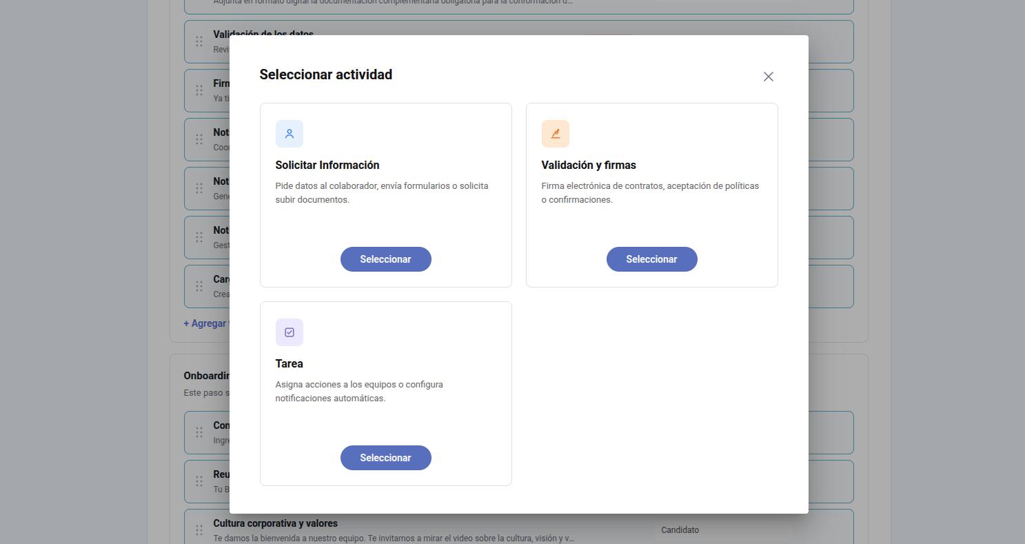

Al hacer clic en + Agregar tarea, el sistema despliega un modal para seleccionar la categoría y el tipo de acción.
A modo de resumen, estas son las opciones disponibles:
Categoría Principal Tipo de Tarea Función Principal
Solicitar Información Solicitar campos de colaborador Captura datos personales, aplica lectura OCR y actualiza el maestro.
Solicitar Información Enviar formulario para completar Solicita datos personalizados y genera un archivo PDF de respuestas.
Solicitar Información Solicitud de subida de documentación Solicita archivos vinculados a una política o plantilla específica.
Validación y firmas Validación y firmas Gestiona la firma digital de contratos o políticas corporativas.
Tarea Tarea (Comunicado / Notificación) Asigna acciones o notificaciones operativas al personal interno.
