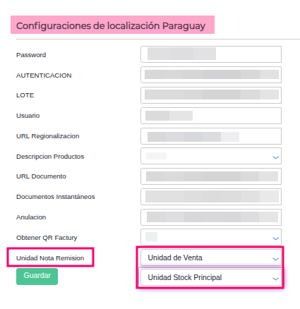

Para definir la unidad que se enviará a Factury, seguir estos pasos:
  1. Ingresar a la Vista de Configuraciones de localización Paraguay.
  2. Localizar el campo denominado “Configurar unidad para remitir”.
  3. Seleccionar una de las dos opciones disponibles en el combobox:
  • Unidad de Venta: El sistema enviará el dato en Toneladas (u otra unidad definida para la venta).
Si se elige esta opción, la Nota de Remisión se va a visualizar de la siguiente manera:
  • Unidad de Stock: El sistema enviará el dato en la unidad principal de stock (habitualmente Kilogramos).
Si se elige esta opción, se va a visualizar de la siguiente manera:
  1. Guardar la configuración.
